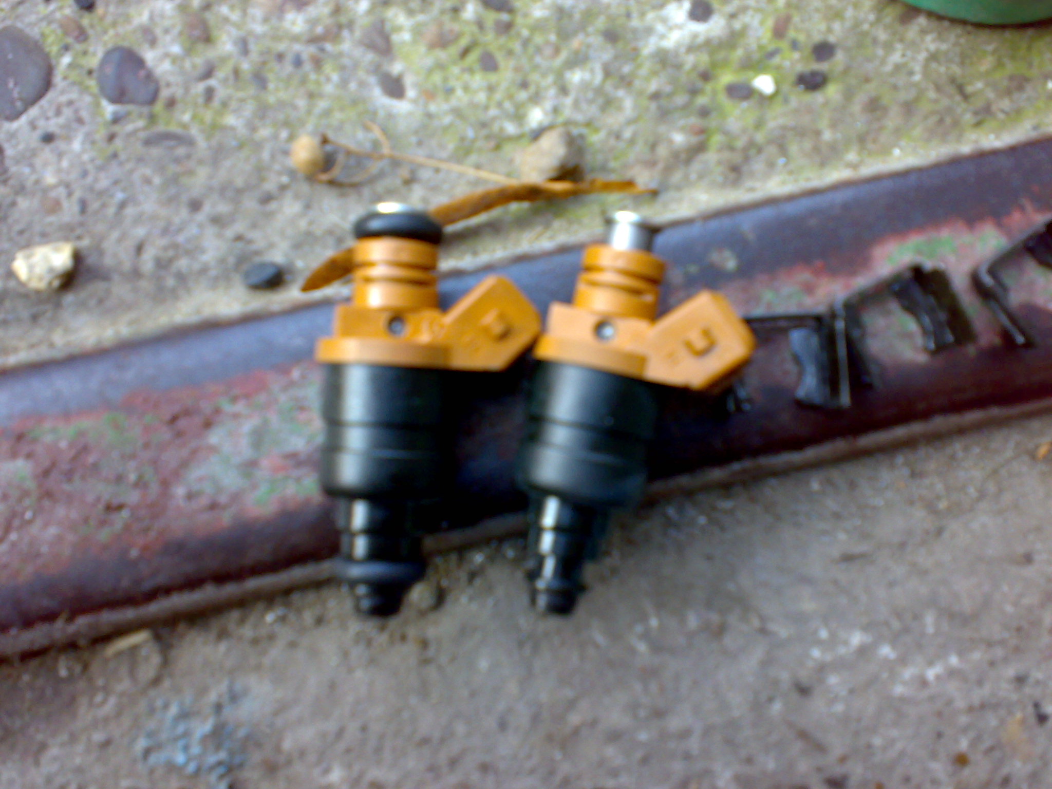

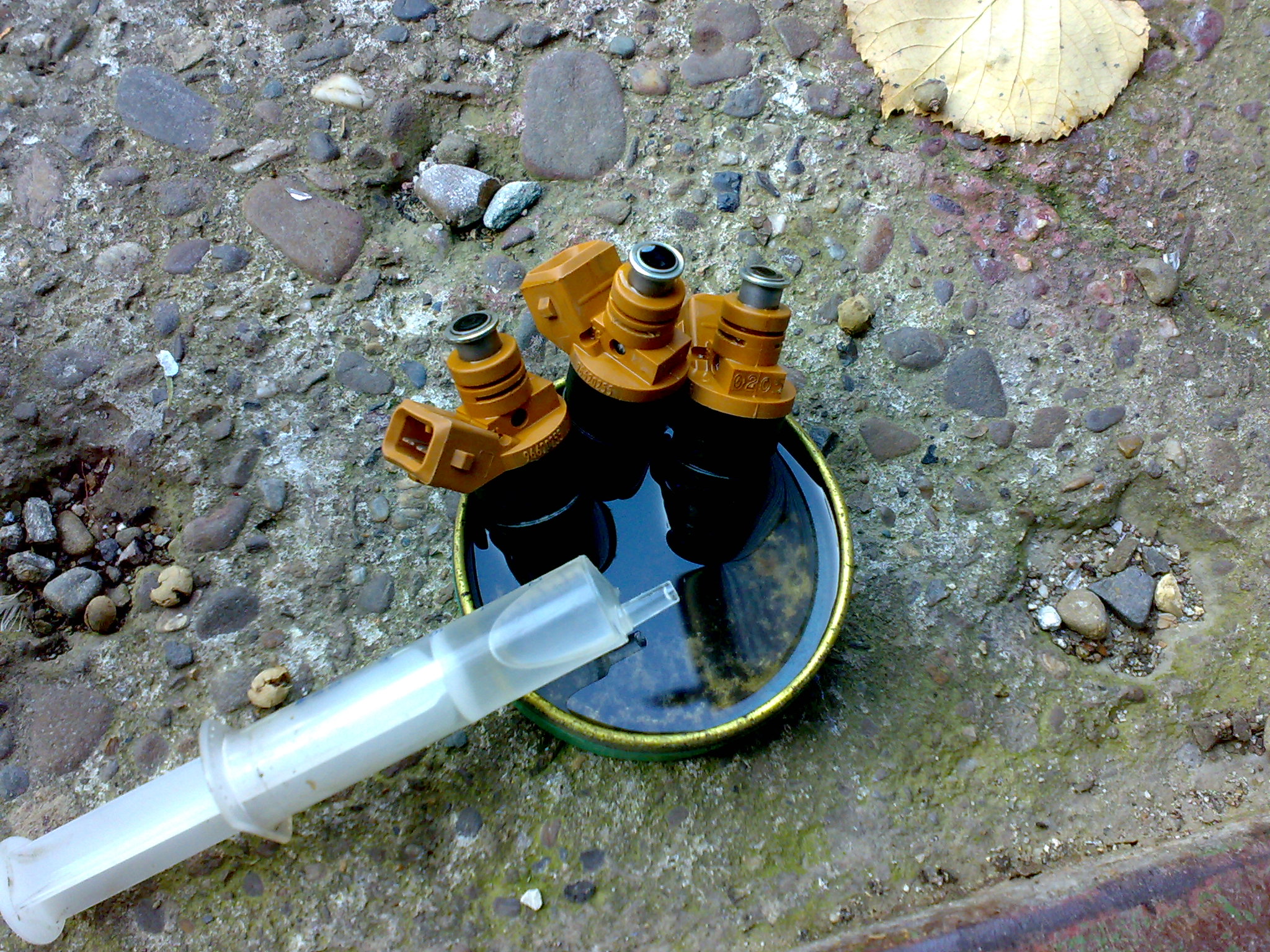

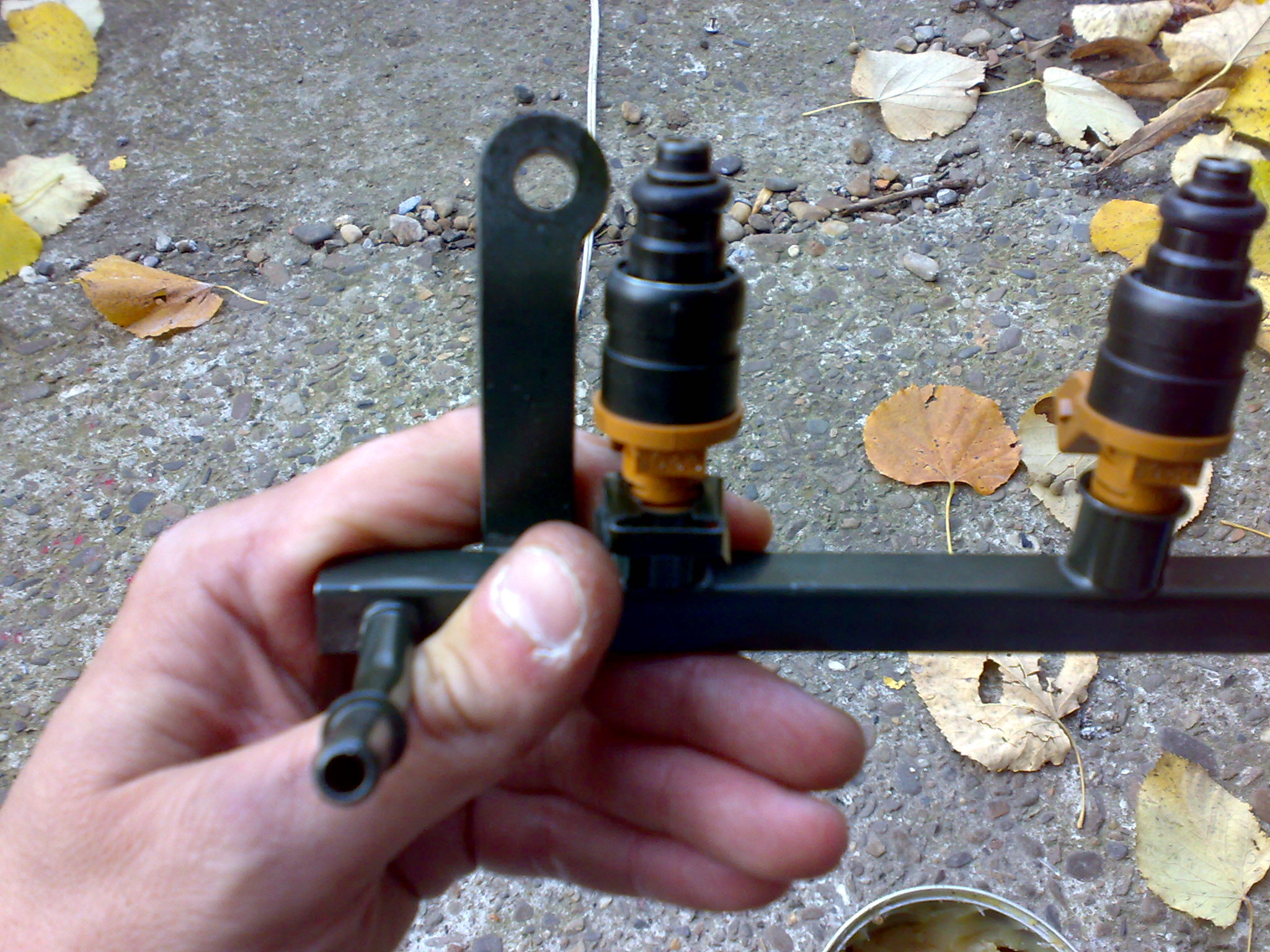

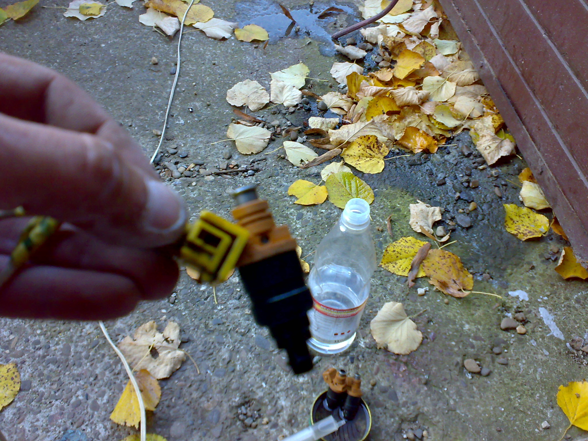

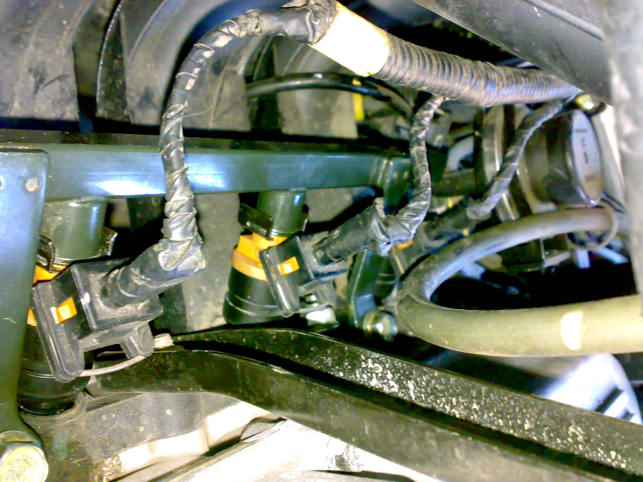

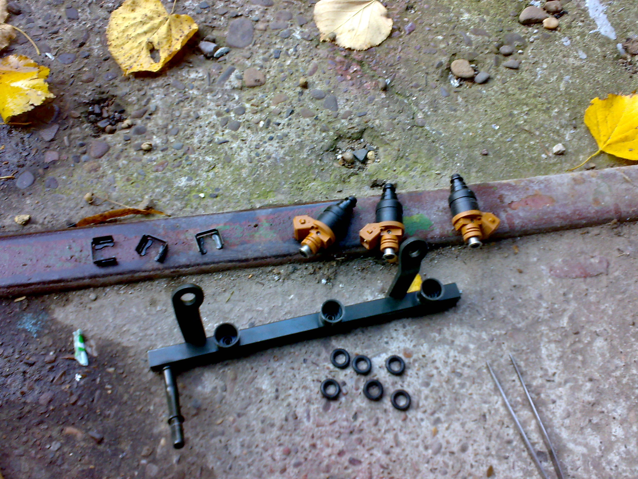

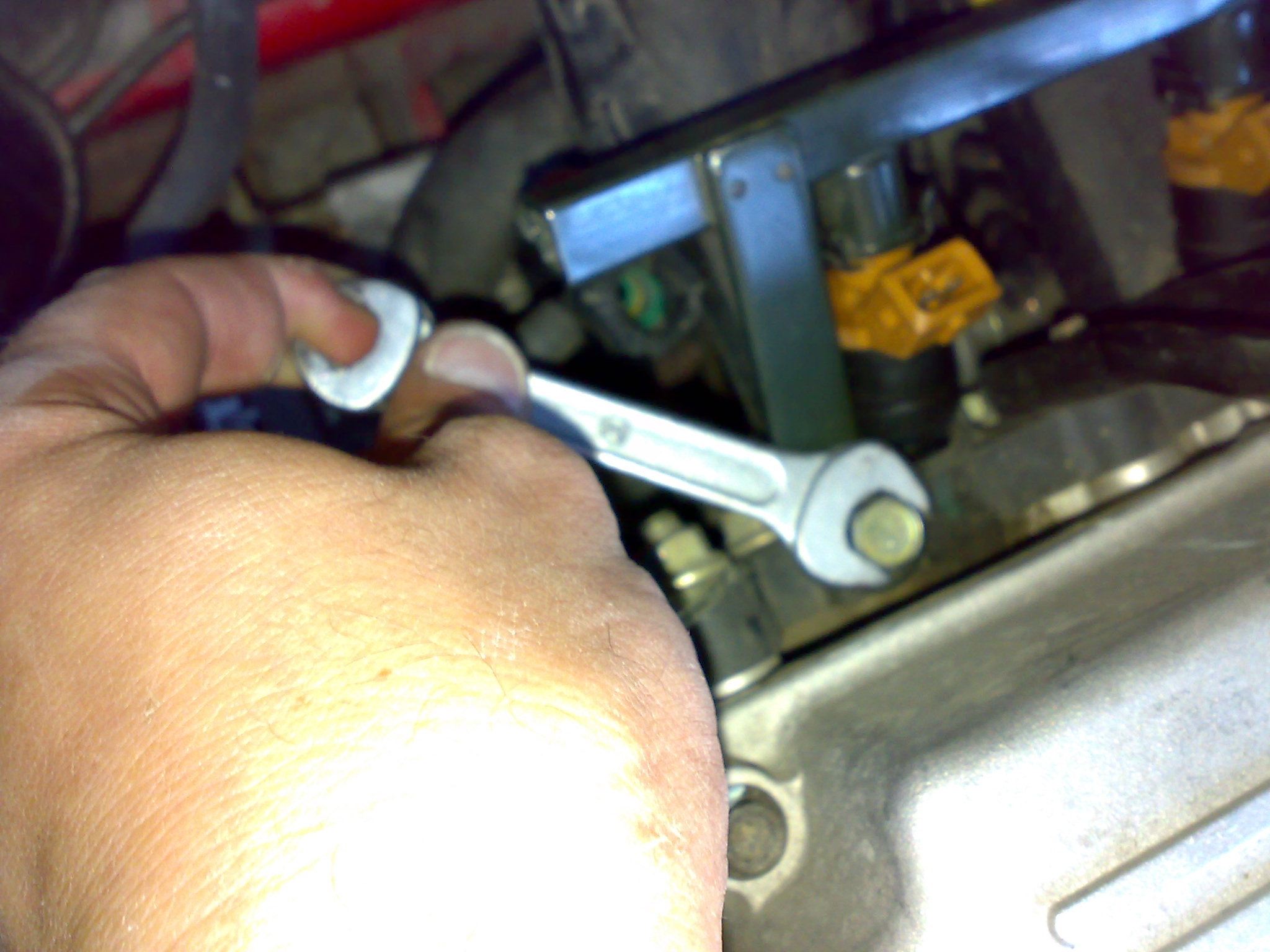

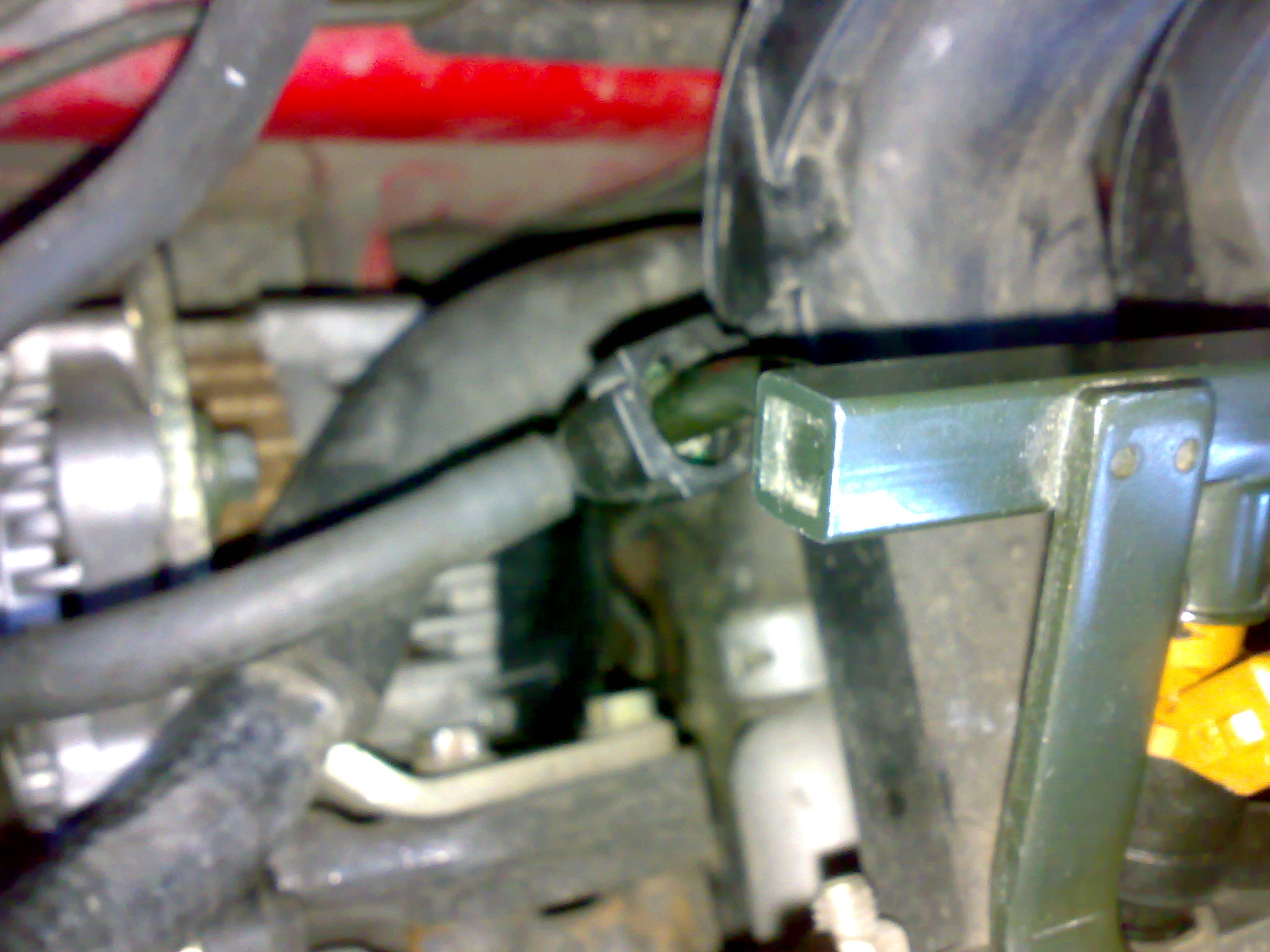

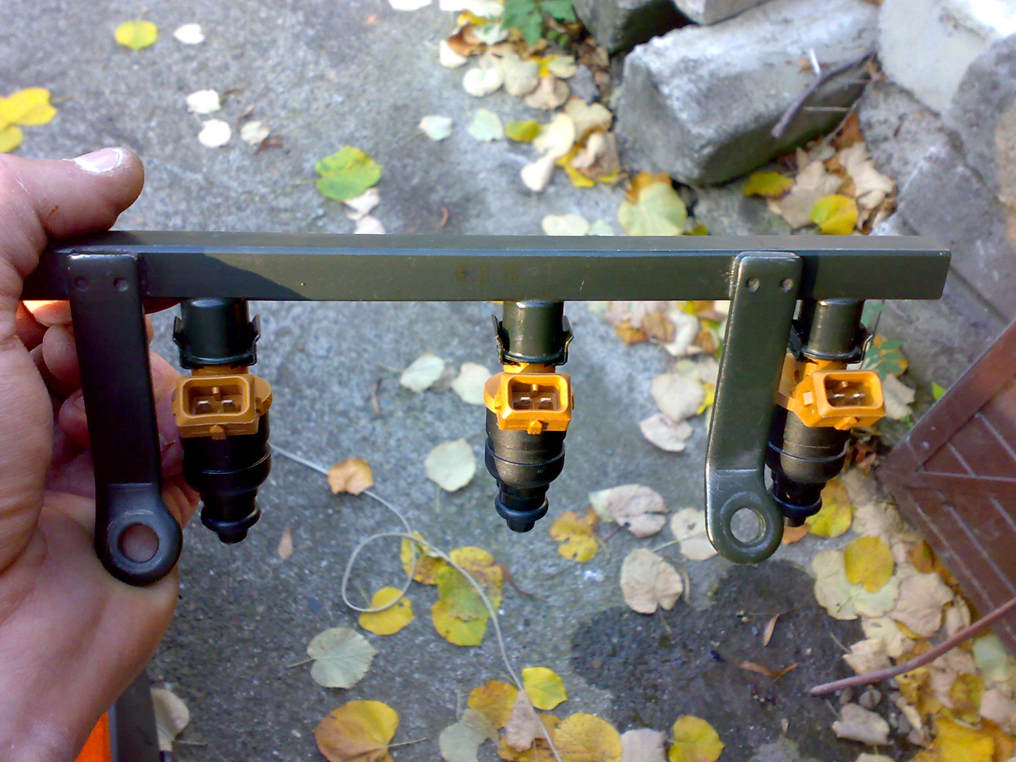

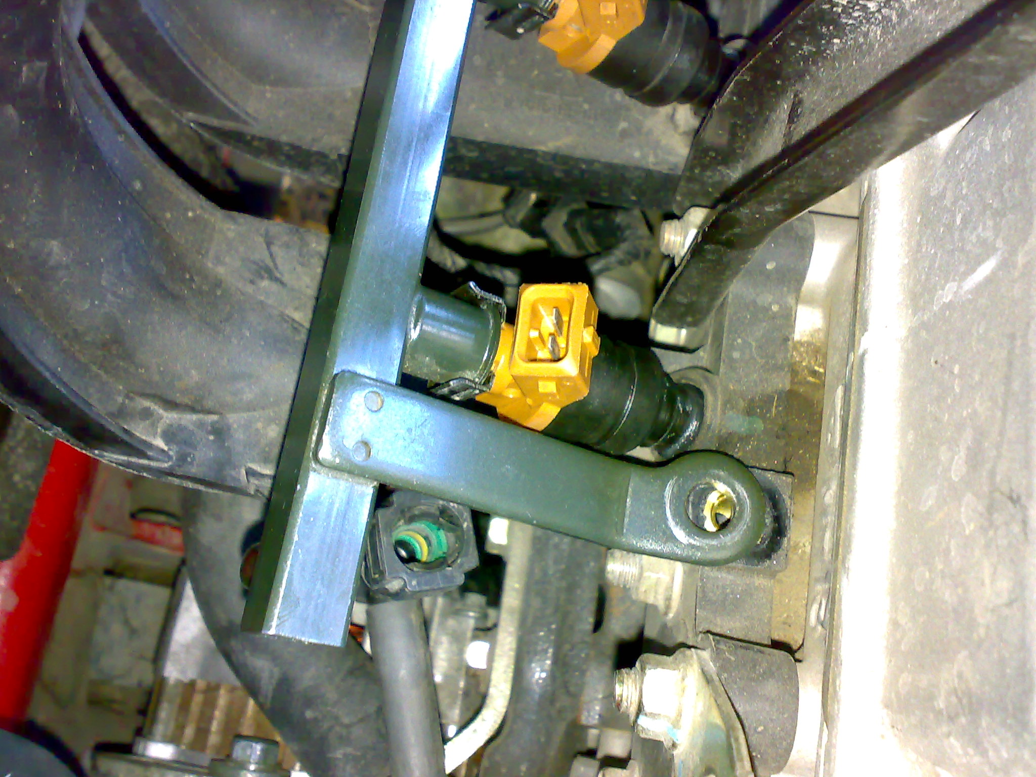

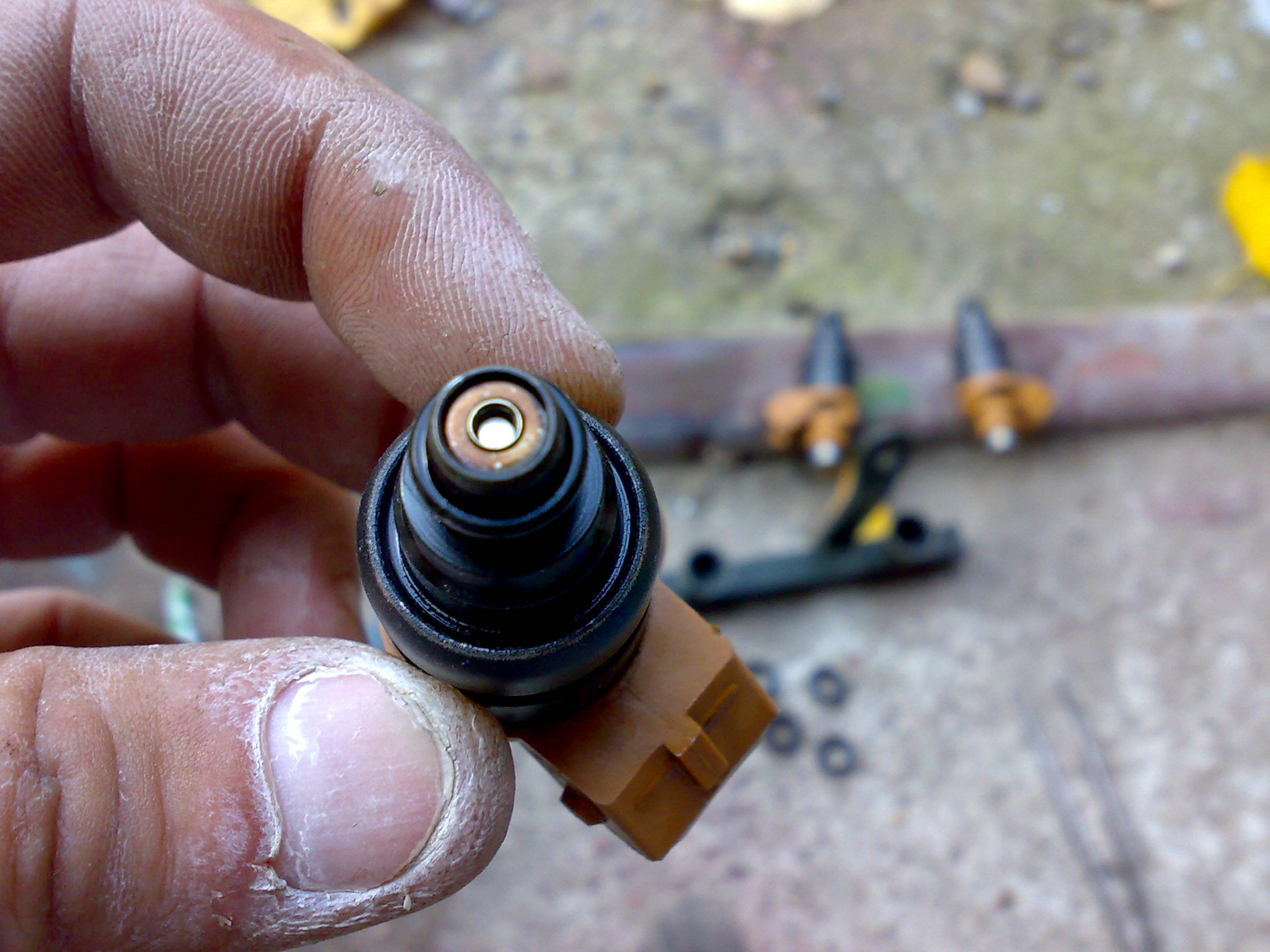

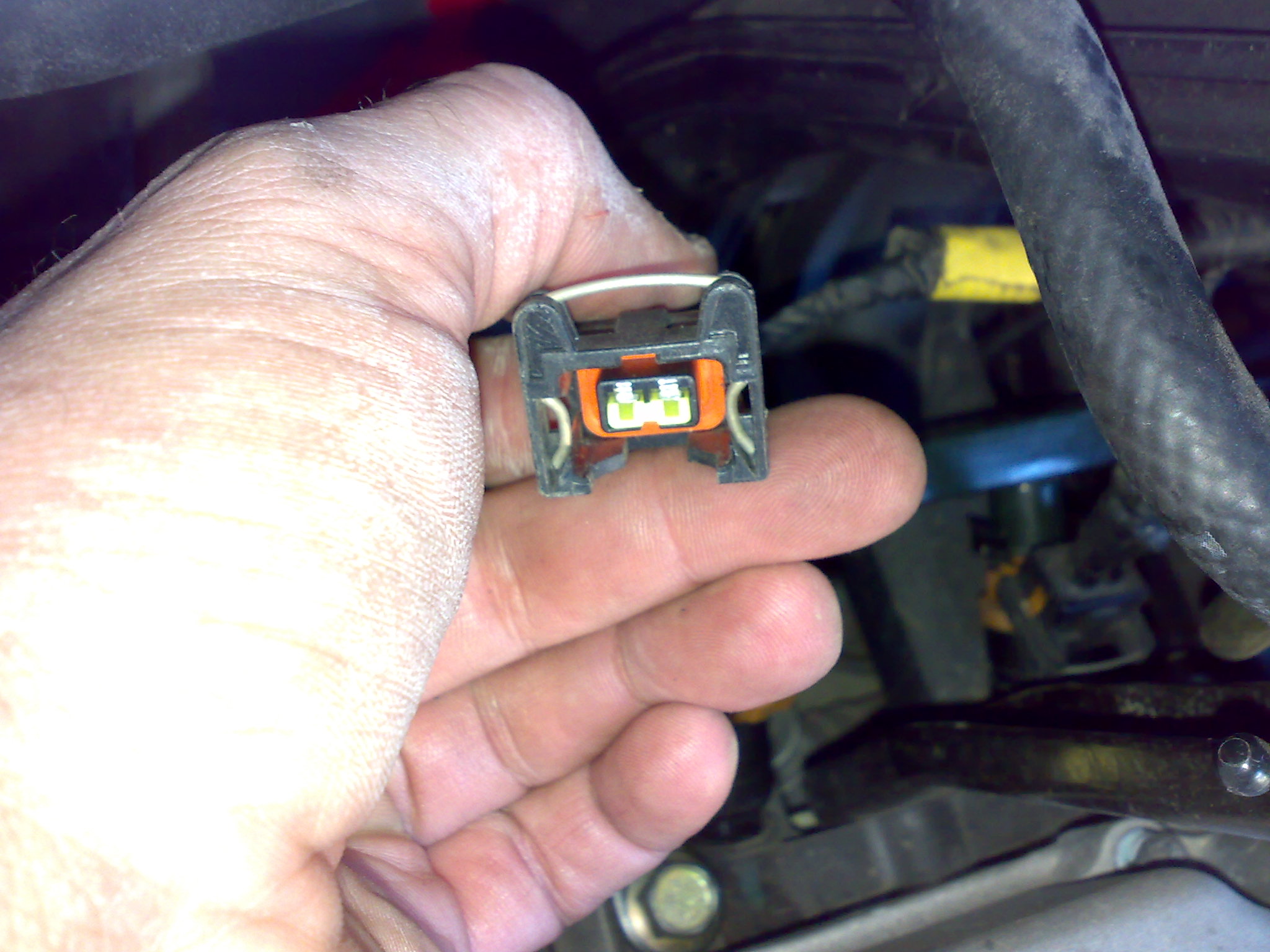

mdascalu Report post Posted October 21, 2008 1. Se demonteaza racordul elastic care face legatura cu rampa ingectoarelor. Pe ea sunt 2 cleme care se apasa, iar intreaga mufa se impinge. 2. Se scot conectorii injectoarelor si apoi se scot (cu o cheie de 12) cele 2 suruburi care tin rampa injectoarelor. La surubul din spate se ajunge tot prin partea stanga. 3. Se scoate rampa cu tot cu injectoare tragand de aceasta spre habitaclu. 4. Rampa cu tot cu injectoare arata asa. 5. Se scot clemele care fixeaza injectoarele pe rampa. 6. Se scot din rampa injectoarele. Fiecare injector trebuie sa aiba la cele 2 capete garnituri (O-ringuri). 7. Intragul ansamblu arata asa. 8. Injectoarele se introduc in decarburol cu duzele (atentie in prealabil se scot garniturile din ambele capete), iar prin partea superioara se introduce decarburol cu o seringa. Se lasa sa se inmoaie calamina. Se alimenteaza injectorul cu 12 v de la baterie si introducand capatul unei seringi in partea superioara (seringa plina cu decarburol) se apasa pe pistonul acesteia. Trebuie sa se observe jeturi in functie de numarul orificiilor pe care le are injectorul. Nu se tine mult injectorul alimentat (veti observa ca se incalzeste destul de repede). Nu insistati. Eu recomand rotirea injectoarelor de genul: Am pompat o seringa si l-am luat pe urmatorul. Le-am terminat pe toate trei le las in decarburol si repet din nou operatia dupa o tigara. Zona cu duzele o curat dupa inmuiere cu un penson. Pentru cei care au aer comprimat e mult mai usor pentru ca pot umple injectorul cu decarburol si apoi pot sa-l sufle cu aer. Se mai poate folosi si un spray pentru curatirea carburatoarelor. 9. Dupa curatare injectorul ar trebui sa arate asa. Din pacate, fiind singur nu am reusit sa fac si poze cu el "functionand", adica cu jeturile de benzina. 10. Montarea se face in ordine inversa demontarii cu mentiunea ca pe o-ringuri eu aplic putina vaselina ca sa alunece mai usor in locasurile lor (atat pe galerie cat si in rampa. In speranta ca poate va intereseaza. Cu stima. mdascalu 1 Share this post Link to post Share on other sites

Salex Report post Posted October 21, 2008 Hai sa circotesc si eu putin 1. Injectoarele tale aratau super de la bun inceput, subscriu la ce a zis Cumnatu, adica nu cred nici eu ca aveai nevoie de asa ceva. Totusi, daca faci chestia asta periodic, s-ar putea sa iti aduca numai avantaje 2. Faza cu alimentatul injectorului pentru "asa de mult timp" e cam riscanta. Pina golesti seringa aia s-ar putea sa te trezesti cu un injector terminat ! Asa cum ai observat si tu ... se incinge, iar asta nu e deloc de bine 3. Riscul de contaminare cu praf sau alte mizerii e mare, pe viitor poate reusesti sa faci operatiunea in casa/balcon. Si aici Cumnatu' ti-a dat un sfat bun. In rest, dupa operatiune, ai observat vreo schimbare ? Eu unul cred ca nu, insa pentru intretinerea curenta a buburuzei tale nu a putut decit sa fie bine Share this post Link to post Share on other sites
Cumnatu Report post Posted October 21, 2008 (edited) 2. Faza cu alimentatul injectorului pentru "asa de mult timp" e cam riscanta. Eu de cate ori am facut asta ( Opel Tigra, Crisleru', Ford Mondeo, Dacia Supernova, Opel Vectra B, Mitsubishi Mirage ) am cablat injectorul cu papuci, am folosit un transformator 9V si am facut contact cu firele ( firele unul pus permanent pe mufa trafului si al doilea pus numai cand e nevoie ) numai cateva secunde ( 5-6 ) cat s-au scurs cei 5 ml de alcool izopropilic. NU s-a intamplat nimic cu injectoarele, la unele s-a vazut diferenta dar RETINETI : inainte de a turna diluant in sensul de curgere faceti-o in sens invers astfel eliminand riscul de a luea o mizerie relativ mica din filtru si a o baga prin diluare in injector, adica lasati la inmuliat injectoarele pana cand ce este pe exterior ( 1 minut ) cade de pe ele. Ca si senzatii dupa : cu exceptia motorizarii de 3,5litrii, consum mai mic cam cu 10% si mers mai rotund. Daca e varza, dar varza ( nu ca cele de mai sus ) se va simtii si mai mare diferenta ( caz Super Nova ) La Mitsubishi de ex. an '91, s-a redus consumul cu 2L/100km NUMAI din curatirea injectoarelor. Si asta in conditiile in care, la mom respectiv NIMIC nu era schimbat de mmmmmmuuuuuuuuuuuuuuult timp ( lichide si filtre ). LE : la Opel Vectra B ( evident automata ca am inceput sa molipsesc ) unul din injectoare NU deschidea aproape deloc si a trebuit sa il inec in diluant in sens invers ( 3-4 siringi ) pana cand deschidea normal ( se aude / sau nu daca e defect / tzacanitul de deschidere ) Totusi, daca faci chestia asta periodic, s-ar putea sa iti aduca numai avantaje Daca o faci periodic e bine sa ai la dispozitie niste oringuri de rezerva. Sau, poti fi prevazator ungand garniturile inaitne de introducerea injectorului in rampa si respectiv in blocul motor cu spray WD40 sau cu vasilina siliconica. Altfel din cauza diluantului se usuca rau si se vor rupe la un mom dat. Edited October 21, 2008 by Cumnatu Share this post Link to post Share on other sites

mdascalu Report post Posted October 24, 2008 @tomis - te rog sa te uiti la poza cu injectorul scos de pe masina inainte de curatare. Eu pun injector cleaner la maximum 2 plinuri facute la masina si dupa cum vezi asa arata. Sa stii ca curatarea manuala (chiar si asa cum o fac eu) se simte grozav in mersul motorului. Masina merge cu totul altfel. Share this post Link to post Share on other sites
