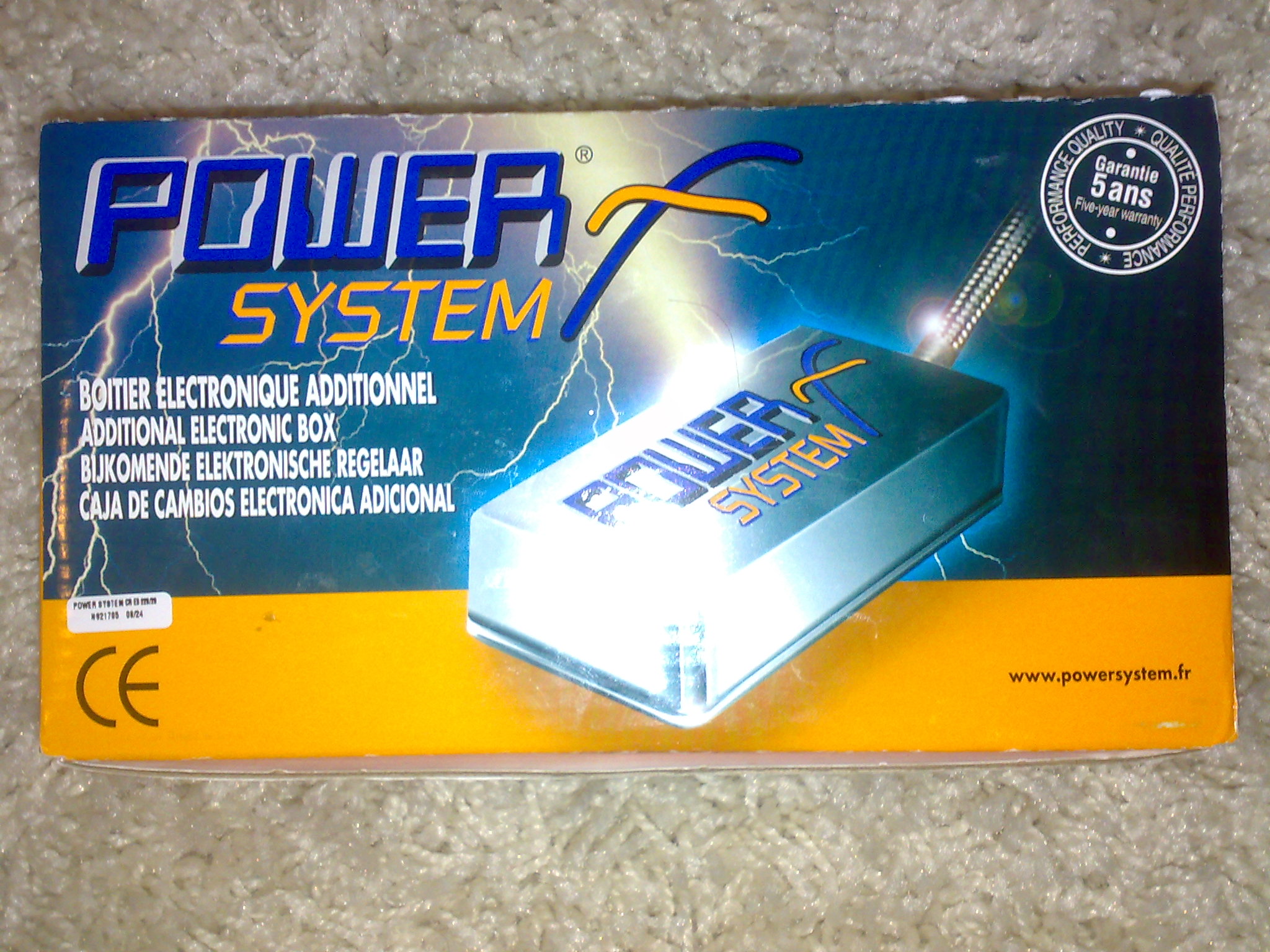

Dupa indelungi cautari(pe net prin service-uri,firme de tuning) am gasit solutia pt al meu Kalos 1.4 16V si anume Box Tuning de la Powersystem.Am incercat inainte si flash tuning,dar nimeni din Romania se pare ca nu are un aparat care sa poata reflash-ui ECM-ul de kalos 1.4 16V (la Kalos 1.2 si Lacetti 1.4 se poate fara probleme dar au alt timp de ECM)
Box tuningul a costat 1500 RON,instalarea gratuita la Bosh Car Autocenter din Iasi,din specificatiile producatorului si a importatorului ( www.motortuning.ro ) spicuiesc:
Chevrolet Kalos 1.4 16V
Creşterea puterii cu boxtuning
Serie (kW) Optimizat (kW) Creştere (kW) Serie (CP) Optimizat (CP) Creştere (CP)
69 79 10 94 107 13
Creşterea cuplului cu boxtuning
Serie (Nm) Optimizat (Nm) Creştere (Nm)
130 148 18
This type of box is used for atmospheric petrol engines with electronic fuel injection. The increase in power is achieved by optimising the injection time and advancing the ignition. ( http://www.powersystem.fr/UK/ )
