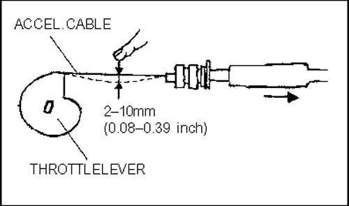

emathe Posted October 30, 2008 Puchi zice de service-ul de pe calea Bucuresti din Brasov Citind postul 357 am incercat sa umblu pe la cablul de acceleratie, am pus pe cineva sa ridice cablul putin si surpriza, nu se mai aude nimic. Acuma nu stiu daca se schimba cablul la service pentru asta, sau se tensioneaza.Si daca ma gandesc, cit am umblat...La inceput credeam ca e de la CV.. Share this post Link to post

puchi Posted October 30, 2008 (edited) @emathe!.Vezi aici.Si totusi cum la ridicat (tras)cablul de acceleratie? Edited October 30, 2008 by puchi Share this post Link to post
emathe Posted October 30, 2008 @emathe!.Vezi aici.Si totusi cum la ridicat (tras)cablul de acceleratie? Nu cablul gol , ci unde face curba, adica la vreo 30cm de la capat. Nu cablul gol , ci unde face curba, adica la vreo 30cm de la capat. Izolatia Share this post Link to post
Abram Burel Posted October 30, 2008 Puchi, vorbesti cumva de aceeasi chestie din postul mentionat (#357), adica asta: Cablul de acceleratie in momentul cand luam piciorul de pe acceleratie se atingea de caroserie exact pe unde iese de la pedala in compartimentul motor. Nu mai speram. Problema eu am identificat-o iar remedierea s-a facut la service prin tensionarea cablului. Sau ai o curiozitate personala despre cum sa reglezi intinderea cablului de acceleratie? Share this post Link to post
emathe Posted October 30, 2008 Puchi, vorbesti cumva de aceeasi chestie din postul mentionat (#357), adica asta: Sau ai o curiozitate personala despre cum sa reglezi intinderea cablului de acceleratie? Sint curios si eu cum se face tensionarea cablului. Share this post Link to post
puchi Posted October 30, 2008 AB! L-am intrebat pe colegul,, emathe! .Cum a rezolvat el ,cu cablul.Si mi-a raspuns .Mersii ,emathe Share this post Link to post
