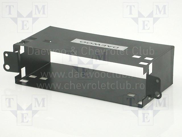

Abigel Posted November 26, 2006 (edited) Eu am montat singur cd player pe Matiz deoarece manopera la service era 50 RON pt lucru de 10 minute. Demontezi consola centrala. Trebuie sa cumperi un suport original Daewoo( cadru casetofon cod 96254552 ) 15 - 20 RON care potriveste exact in locasul din bord cam greu de explicat dar daca il ai in fata se vede imediat ca e f. usor de montat. Iar dupa ce montezi suportul in bord, bagi playerul in suport si gata. Daca nu pui player Daewoo trb. sa cumperi un cablu adaptor pt. mufe 35 - 50 RON. Bafta. "> Edited November 26, 2006 by Abigel Share this post Link to post

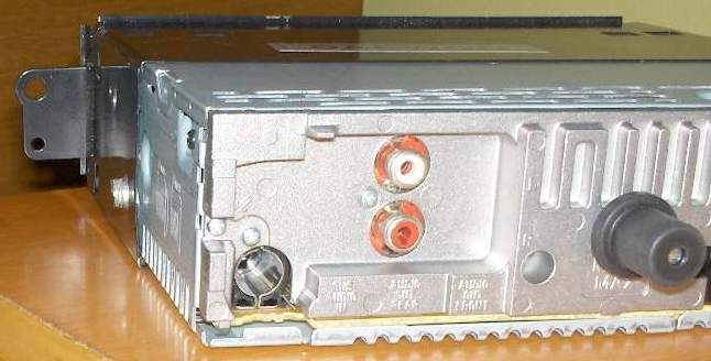

Abigel Posted November 27, 2006 Am Panasonic CQ C1312NV. Asa stiu ca toate care sunt Daewoo au mufa la fel dar cel mai sigur este sa te uiti inainte sa cumperi playerul. Am vrut sa cumpar si eu Daewoo din cauza mufelor pt ca nu am stiut de adaptor si sa nu pierd garantia in cazul in care leg eu firele . Am gasit cablul acela la un atelier HIFI Sound. Antena am avut din fabrica (Matiz EAC). Si inca ceva, radio-casetofoanele originale Daewoo (din fabrica) nu au nevoie de acest suport. @Antonyo20. Merge sigur si fara supot dar ca sa nu se miste aiurea din urechile acelea care vin indoite la rama cu care se vinde playerul e bine sa legi cu niste sarma ) ca aia de la Daewoo nu stiu cum trebuie montat radio - cd auto. Share this post Link to post

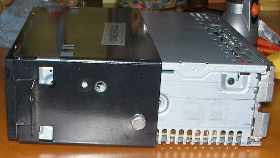

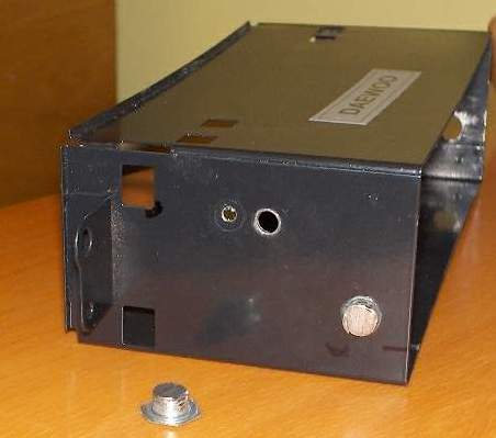

Abigel Posted November 27, 2006 Am vazut un casetofon original scos din Matiz, avea doua bolturi in laterale cu care se sprijinea in interiorul bordului, ceva asemanator are si suportul de care ziceam. Astea din comert nu au pt ca probabil numai la Matiz e chestia asta cu bolturile, dar suportul potriveste exact in locasul pregatit pt casetofonul care il baga ei la fabrica. Dupa ce demontezi consola centrala plasticul care acopera locul cd playerului e prins cu 2 suruburi, tot acolo cu aceleasi suruburi prinzi suportul. Numai retin exact dar cred ca am primit cu playerul care l-am montat si o mufa care intra in el. Trebuia sa tai mufa originala de pe masina si sa o leg pe acea, insa la service pierdeam garantia. Daca vrei poti sa tai mufa de pe masina si sa legi direct firele la player, pune daca nu are o siguranta de 10A pe +. "> Share this post Link to post

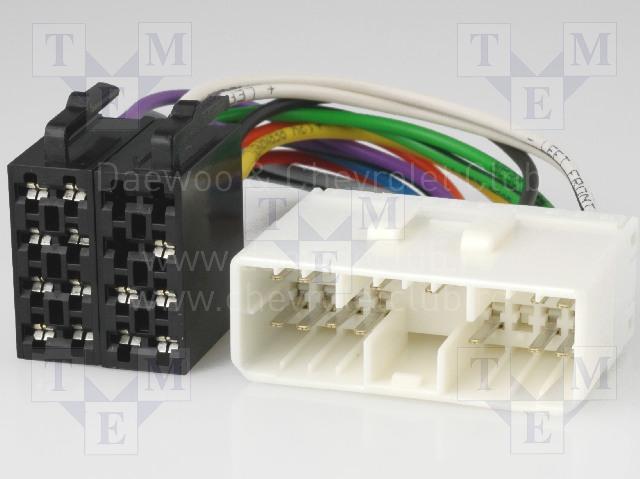

adostar Posted November 28, 2006 De unde naiba iau eu o mufa adaptor ISO pentru matiz? Rama aia am vazut cum arata..nu e cine stie ce, mai bine ai pun urechi la tabla radio-cd-ului. Cred ca pana la urma ma supar si tai firele . Am cautat prin tot orasul Galati mufa si rama. Share this post Link to post
VAXXi Posted November 28, 2006 Rama aia stiu ca de obicei vine in pachet cu cd-playerul (la mine a fost, impreuna cu niste suruburi). Mufa intr-adevar e mai delicat de gasit; pe www.autodaewoo.ro ai incercat sa o cauti ? Share this post Link to post
adostar Posted November 28, 2006 Rama aia vine in pachet cu cd-player-ul, dar nu e asa cu urechi. Am intrebat pe autodaewoo si nu au . Share this post Link to post

adostar Posted November 28, 2006 Rama ca rama...dar adaptor matiz iso ai ? Share this post Link to post

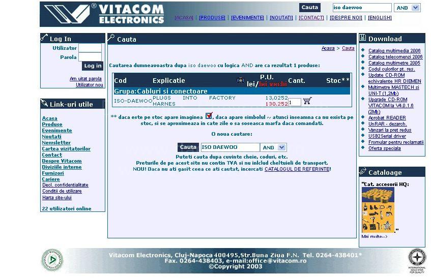

adrian_r5 Posted November 29, 2006 (edited) Rama ca rama...dar adaptor matiz iso ai ? uite, au astia aici adaptor ISO pt. Daewoo: http://www.vitacom.ro/cauta.php (in Galati vad ca nu au magazin, dar daca vrei eu te pot ajuta - cunosc pe cineva la Vitacom in Tm) Edited November 29, 2006 by adrian_r5 Share this post Link to post
adostar Posted November 29, 2006 (edited) Pe site-ul asta http://www.capodimonte.ro/ am gasit rama, adaptor matiz ISO, mufe pentru boxe . Am facut comanda si le astept sa soseasca Super ieftin! Edited November 29, 2006 by adostar Share this post Link to post

adostar Posted November 29, 2006 Merci mult pentru sfaturi! Deja am facut comanda de rama (cea din poza) si mufa tot din poza. Am demontat rama..s-a scos destul de usor, nu am folosit nici un fel de surubelnita pur si simpul am tras de ea. Antena am de interior cu amplificare pentru ca nu vreau sa ma apuc de dat gauri, acum sa vad pe unde o sa trec cablul. Si inca ceva, mufa existenta la matiz nu are nici un fir rosu ! Culorile sunt urmatoarele: 1. verde gri, albastru gri, maro alb, galben, portocaliu, maro, maro verde 2. verde, albastru, negru, negru, galben, gri. Share this post Link to post
Lucian M Posted November 29, 2006 Ai sa-ti bagi ambele picioare in rama aia (eu personal am dat 300k pe ea si tot a trebuit modificata). Daca stiam, imi lua max juma de ora sa mi-o confectionez singur. Era prea sus si prea in spate cass-ul meu, am scos din nou ansamlul si i-am facut eu urechi, le-am gaurit si nituit si am pus totul la loc: nu a mai iesit. Chiar, cat mai e rama aia pe la voi? Share this post Link to post
adostar Posted November 29, 2006 Rama aia ma costa 20 roni, iar mufa 9 roni. Rama oricum o s-o modific putin, o sa-i mai dau niste gauri de aerisire . Share this post Link to post
adostar Posted December 4, 2006 Azi am primit rama si mufele , se potrivesc perfect ! Maine urmeaza radiocd-ul. Share this post Link to post
adostar Posted December 11, 2006 Rama cumparata de pe net nu avea prelungirile care intra pe sina asa ca am fost nevoit sa le confectionez din doua suruburi + gauri in rama pentru prindere player Share this post Link to post
