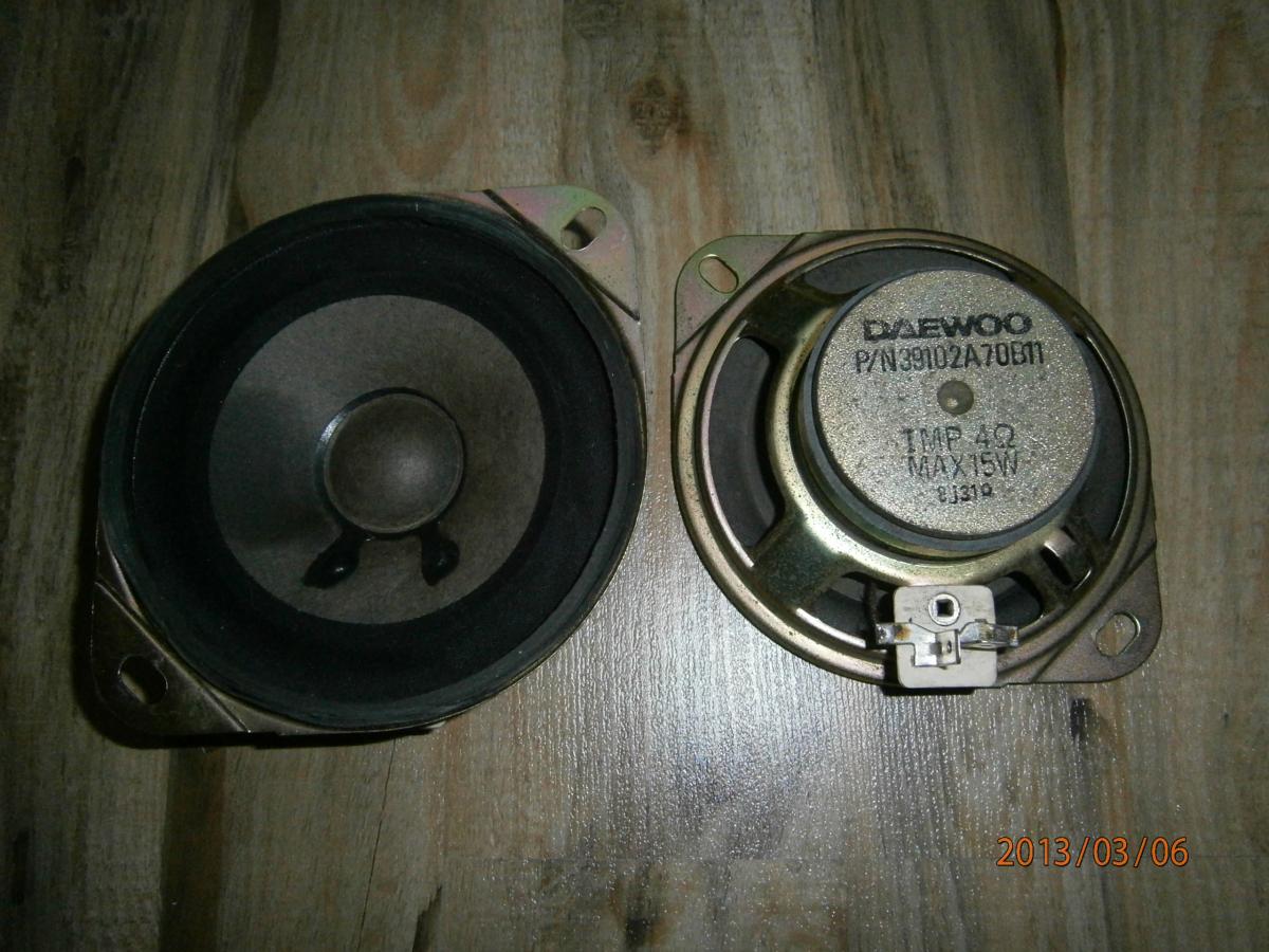

BZN Posted March 5, 2013 Nu vreau sa le inlocuiesc pentru volum ci pentru claritate. Ma gandesc ca fiind asa de inghesuit spatiul acolo, intreg bordul joaca rol si de nitica incinta... Share this post Link to post
Dr.L Posted March 5, 2013 Sa revii cu impresii dupa ce le pui... Bordul e inutil in jocul de-a incinta. E ca si cum ai deschide portbagajul cu difuzoare pe polita. Tot ce-i bass dispare (si difuzoarele se misca periculos mai mult la aceelasi volum) Share this post Link to post
BZN Posted March 6, 2013 Azi l-am scos si pe cel din dreapta, mult mai usor (~ 10 min). S-ar putea ca noile difuzoare sa trebuiasca "bricolate" nitel, astea originale n-au decat doua urechi de prindere. Din cate mi-am dat seama, ca sa incapa in locasul de pe partea dreapta, difuzorului ii trebuie eliminata cel putin o ureche. O sa revin cu detalii. Share this post Link to post
BZN Posted April 15, 2013 Gata, am rezolvat pana la urma. N-a mai fost nevoie de nicio ajustare, au incaput la fix. Sunetul e mai clar, zic ca a meritat efortul. Share this post Link to post
