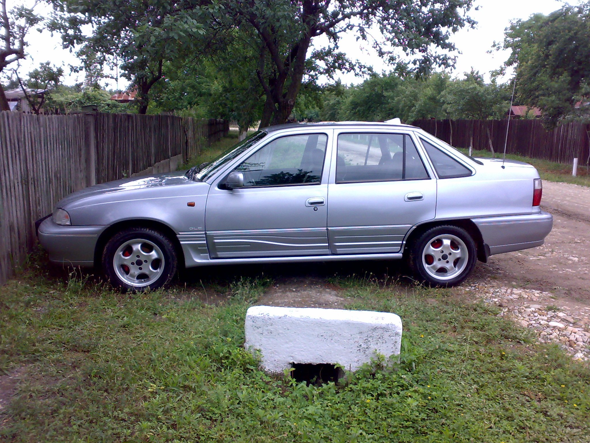

Sunt pe cale sa cumpar un cielo din '97, corean, impecabil tehnic ca si estetic la pretul de 4000 euro. Pe langa faptul ca este varianta full ca imbunatatiri as mentiona sistemul audio, GPL si jante de magneziu (cele mentionate fiind cele mai importante ca pret) pe langa alte imbunatatiri mai mici ca pret dar importante ca efect.
Va rog sa imi spuneti daca pretul cerut de vanzator vi se pare rezonabil in conditiile de mai sus si deasemenea la ce trebuie sa fiu atent (ce amanunte mai sunt de luat in calcul, unde trebuie sa ma uit, puncte sensibile etc) in momentul in care voi merge sa o iau ... aici ma refer la trucurile pe care le stie un posesor de cielo pentru ca, trebuie sa recunosc, nu prea sunt familiarizat cu acest tip de masina (cielo) pentru ca dupa cum scrie si sub user-name sunt posesor de dacie :rolleyes: (peste cateva zile voi fi membru plin ... sper).
Mentionez ca am vazut masina doar in poze iar in momentul in care ma voi afla fata in fata cu ea sa stiu exact unde sa ma uit si ce sa intreb proprietarul!

Cat depsre masina in cauza, pune-ne si noua la dispozitie pozele respective ca sa ne putem da cu parerea.
Si restul detaliilor gen nr km samd .

2. Esti sugur ca acel "tunning" de pe usi si praguri nu ascunde rugina? M-as mira sa nu aiba rugina acolo si nu cred ca iti va permite sa desfaci acele plastice.
3. Jantele sunt cumva pe 15"? Daca da probabil "buza" spate este strambata ca sa nu atinga rotile. In cazul acesta cu siguranta a existat sau exista rugina pe interiorul aripii. Atentie mare ca in acest caz ma indoiesc ca vei trece de RAR/ITP. Jantele originale trecut in talon sunt pe 13".

Din poza , pare proaspat revopsita , nu neaparat tinuta in garaj ( monograma de pe aripa nu mai seamana cu originala ) .
Rugina apare de obicei la Cielo la pasajele rotilor spate , apoi la praguri .
Atentie mare , ceea ce arata frumos si tentant la prima vedere , se poate dovedi o teapa ulterior .
Un sistem audio , un set de jenti de aliaj , dau o fata buna de vanzare unei masini .

Intr-adevar monograma cu "GLE" nici nu pare cea originala si nici nu mai este centrata corect intre marginea dinspre usa si cea dispre roata, basca ca luceste destul de bine pt vechimea masinii.

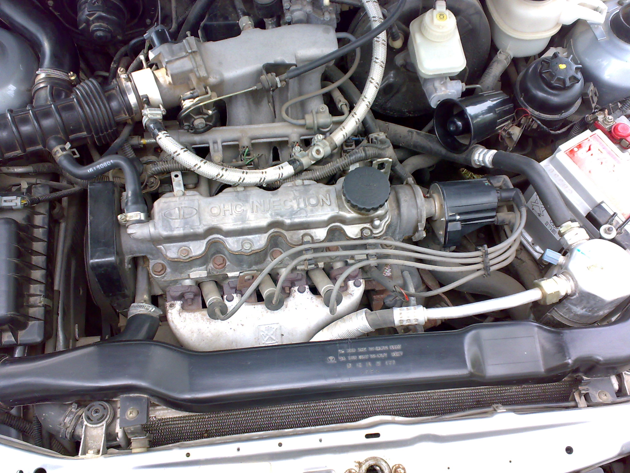

Am atasat o poza de la motor unde se vad inscrisurile alea coreene (am inteles ca din asta iti dai seama daca e sau nu corean).
El mi-a spus ca e vopsea originala si ca ornamentele sunt puse pt look si nicidecum sa ascunda ceva.
Nu pot nici sa cred dar nici sa nu-l cred ... asa ca ramane sa vad la fata locului ...
Sa zicem ca e revopsit ... cum imi dau seama? Unde trebuie sa ma uit?

Gresit. Aceea este o piesa de plastic care este produsa in coreea, asta nu inseamna ca masina a fost asamblata acolo.

Inca un semn mare de intrebare: De ce are motorul spalat? La cum arata masina pe afara nu cred ca omul sta la tara prin mari noroaie astfel incat sa fie necesara spalarea motorului. Este un semn de intrebare pentru ca un motor spalat nu iti poate "arata" niciodata daca scapa ulei pe undeva, etc.
Deci: daca este an fabricatie 1997, NU are cum sa fie made in correea, ci made in romania, la craiova. Daca dai 4000 euro pe unul romanesc, parerea mea personala este ca nu se merita, oricate dotari ar avea. Niste jante ti le iei cu 200 euro din Metro, iar un sistem audio normal cu mp3 si boxe costa 100 euro euro.
Eu cand am cautat cielo, am preferat sa fie vopseaua originala ( matuita, putin zgariata si putin lovita pe ici pe colo) si sa o vopsesc eu decat sa iau una fatuita la care in cateva luni sa gasesc rugina.
Daca este revopsita foarte bine si nu stii unde sa te uiti ti se poate parea ca este originala. Insa, dupa 11 ani vechime ma cam indoiesc ca asa poate arata vopseaua originala la km aceia. Sunt atat de putine cielo cu vopseaua originala care arata atat de bine incat cred ca ar trebui sa fie tinute numai in garaj dupa atatia ani.

2. Sigla GLE nu este centrata pe aripa, din gauza unghiului din care este facuta poza nu se poate spune daca este sau nu originala.
