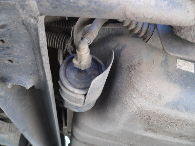

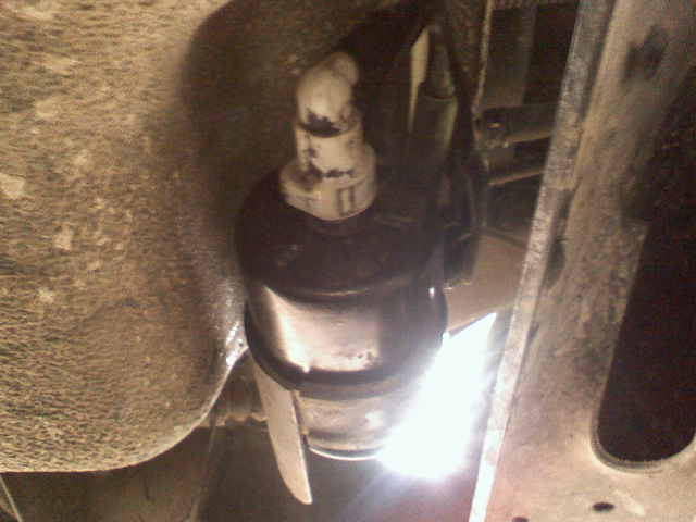

Il gasesti in partea din dreapta spate a masinii, intre rezervor si puntea spate. Se vede si daca te uiti atent pe la roata. De schimbat e mai greu acasa daca nu ai rampa. Eu am incercat si nu am reusit, poate si din cauza gabaritului(115kg). Ca sa il schimbi desfaci colierul de prindere cu o surubelnita in cruce, scoti clipsurile de fixare a conductelor de pe capete si apoi firul de masa. Montajul se face in ordine inversa. Atentie daca o sa lucrezi cu masina ridicata pe cric.

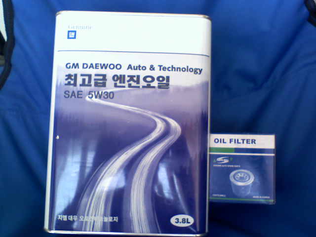

Deci !.Filtru de benzina Matiz 15 ron (cu papuc impamantare)original GM.Exact in acelasi magazin gasit ulei motor 3,8l 5w30 original G.M +cadou filtru ulei la 95ron .Iar la reprezentanta ulei 5w30 original g.m 3l 175 ron .Rugaminte !!Stie cineva codul la filtru ulei (motor de 1,2)?
P.S filtru ulei reprezentanta 24 ron .Magazin 10 ron.

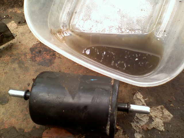

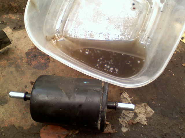

Demontat si curatat(suflat )filtru benzina .Masina are 8000km.

De unde ai cumparat uleiul acela GM ambalat in tabla, asa ieftin? :)

Satorii!Uleiul l-am cumparat din magazin piese Daewoo ,Brasov.
Motivele pentru care am curatat eu filtrul de benzina .
1- am vrut sa vad din curiozitate cata mizerie are.
2-l-am masurat pentru a fi sigur ce marime are.
3-pentru 15 min de deranj sa meritat
4-la revizie le voi spune ca voi schimba filtrul de benzina atunci cand schimb uleiul la cutie .15-20000km
5 Dupa trecerea garantiei stiu singur cum s`al schimb :banana:

Da, e bine macar sa-l scurgi caci cu aceasta ocazie scapi de apa decantata in el mai ales din timpul sezonului rece ca urmare a condensului!

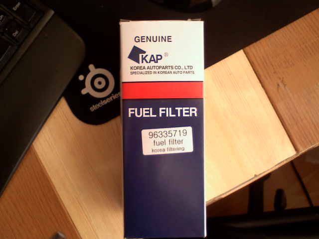

Cumparat filtru benzina,cost 15 ron (in caz ca vor baietii sa-l schimbe,desii nu vreau) .Dovada :uff:

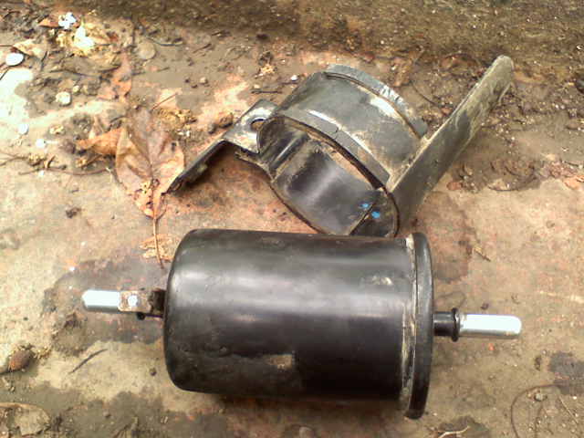

Am schimbat si eu astazi toate filtrele, uleiul, bujiile, totul in 2 ore cu grija. Filtrul de benzina se poate scoate usor daca scoateti roata din spate, se trage putin afara sa se poate lucra comod stand jos linga masina. Era plina de mizerie, asta dupa ce l-am taiat in doua. "Revizia" m-a costat 200 plus 10 pentru inchirierea rampei. Sper sa ies din garantie peste un an fara probleme. Am decis ca fara sa scrie in manual, in fiecare an le schimb pe toate enumerate mai sus.Plus le-am schimbat si rotile cele cu anvelopele de vara.
