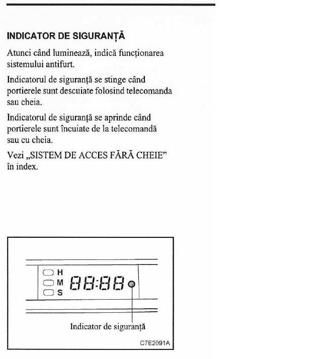

Salut,
sunt posesor de Captiva de cca 1 an, si am intrebat la momentul achizitiei de acea alarma de fabrica, mentionata chiar in manual, insa asa cum spuneai si tu dealerii/service-urile ridicau din umeri, neputand certifica ca exista.
Conform manualului in momentul activarii trebuie sa se aprinda un bec martor, pe ceasul masinii. NU AM VAZUT ASA CEVA si tin minte ca am facut la acel moment chiar unele teste: apasat de doua ori pe "lock", eu in interior si incercat sa deschid usa/capota, pe afara impins mai zdravan in usi, etc ... Nu a "carait" claxonul 20000000.gif
Pentru curiozitatea si linistea mea cum mai pot verifica ca este si functioneaza, fara sa sparg geamul 10000000.gif ?
Sa-ti spun cum am facut eu la a mea sa testez alarma, alarma standard cu care a fost dotata masina din fabrica.
1. Ridicat capota motor, usile in rest inchise.
2. Localizat tzumpurugul intrerupatorul capotei motor si tinut apasat cu o mana
3. Incuiat masina din telecomanda cu mana cealalta
4. Numarat pana la 100 timp in care mentinut apasat tzumpurugul contactului capotei
5. Dat drumul tzumpurugului
6. Speriat cu draci de piuitul ce a urmat dat fiind ca era capota ridicata si urechea mea nu era foarte departe de goarna
In plus la mine cand o incui din telecomanda si se armeaza alarma scoate un piuit. Daca sesizeaza ceva deschis (usi, capote), atunci clipesc numai semnalizarile, fara sa scoata vreun sunet.
Stiu ca e alta masina, din alta clasa... Dar poate te ajuta.
