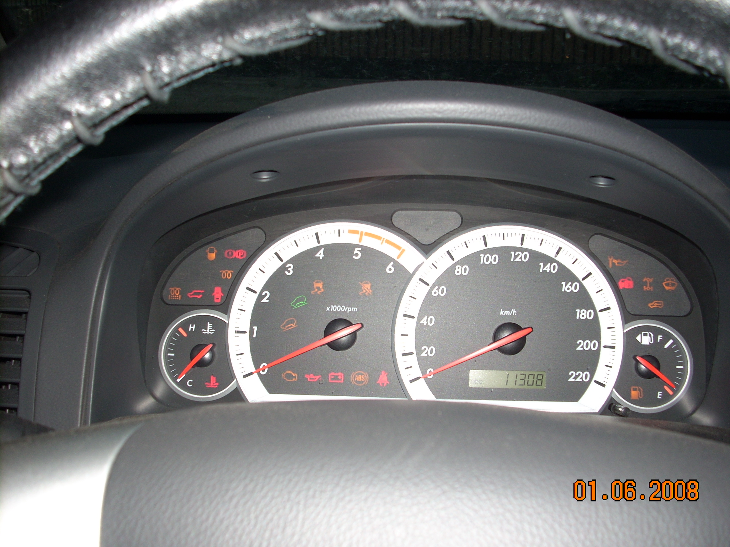

sarbocul Posted July 24, 2008 pun o poza , mai veche : martorul care a ramas aprins este cel din dreptul 160 km / h Share this post Link to post
Mircea Posted July 24, 2008 Da, la Captiva ala e martorul pentru schimb ulei. Ti-am zis, nu-ti fa griji, idiotii au uitat sa-l reseteze. Share this post Link to post
sarbocul Posted July 24, 2008 atunci e ok ; azi am fost la service si i-am rugat sa verifice uleiul ( ca si calit ) + au resetat km schimb ulei . martorul nu a mai ramas aprins . intrebare ptr Mircea : intr-un mesaj anterior ai scris " au senzor de calitate a uleiului. Este un martor galben pe care scrie Change Oil Soon " ; chiar asa scrie pe indicator ? este altul decat cel care mi s-a aprins mie ? Share this post Link to post
Mircea Posted July 24, 2008 La lacetti scrie asa. Si daca nu ma insel parca l-am vazut si la epica. Doar la captiva apare cheia aia. Share this post Link to post
sarbocul Posted July 24, 2008 la Captiva nu scrie , doar apare semnul cu cheia ; nu au mai avut bani in buget final : bine ca a fost doar resetarea nr km si nu a fost ceva legat de calitatea ( slaba ) a uleiului ( am parcurs doar 7.000 km din total 15.000 , intre revizii ; am notat - intervalul se poate micsora , dat cond de mers ) Share this post Link to post
