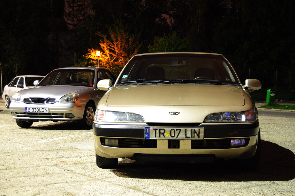

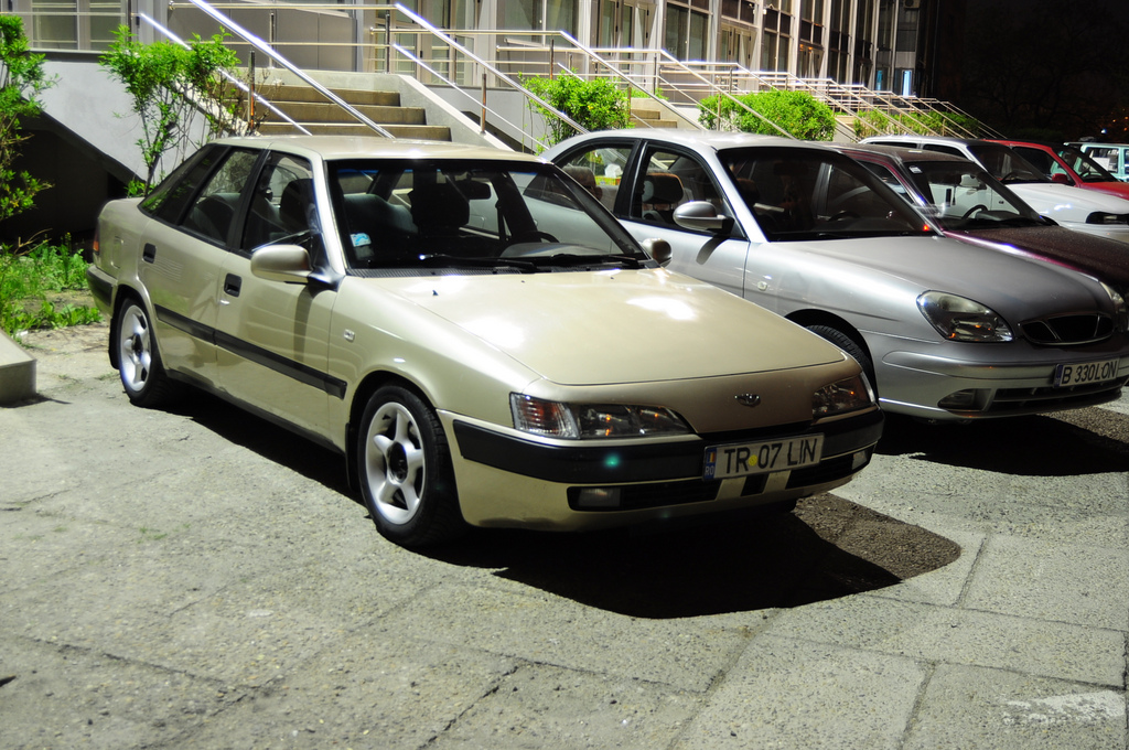

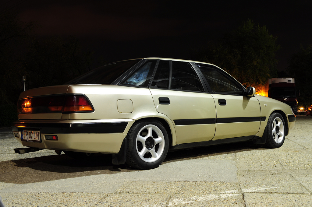

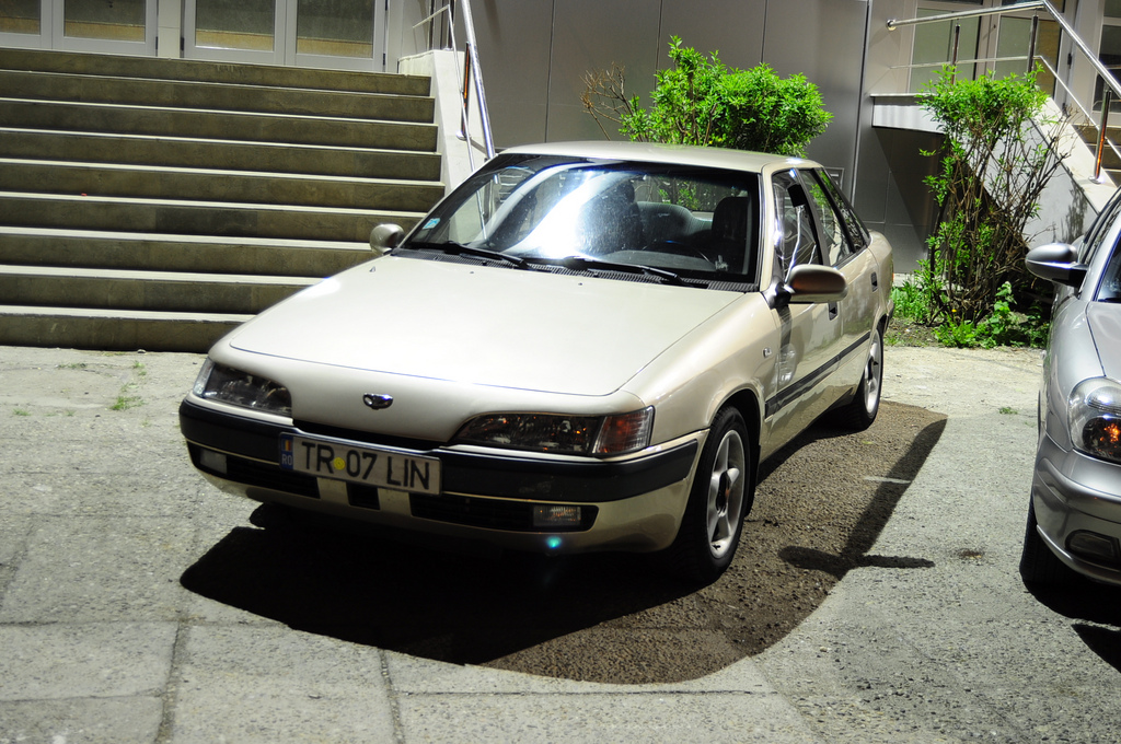

Avand in vedere ca nu am mai pus demult niste poze cu masina in stadiul actual si aseara la intalnire a venit domnul Sorin Maican cu un aparat mai profesional imi permit sa va delectez privirile, cu o singura mentinue.
Masina nu arata asa bine in realitate =))

Arata extraordina!,pacat de spate,nu mai arata precum din fabrica :(
E o ideie foarte buna sa aduci una din vest in stare foarte buna,asa ajunge masina de colectie :) ,si eu m-am gandit la una de rezerva,cu motor de 2.0L :)

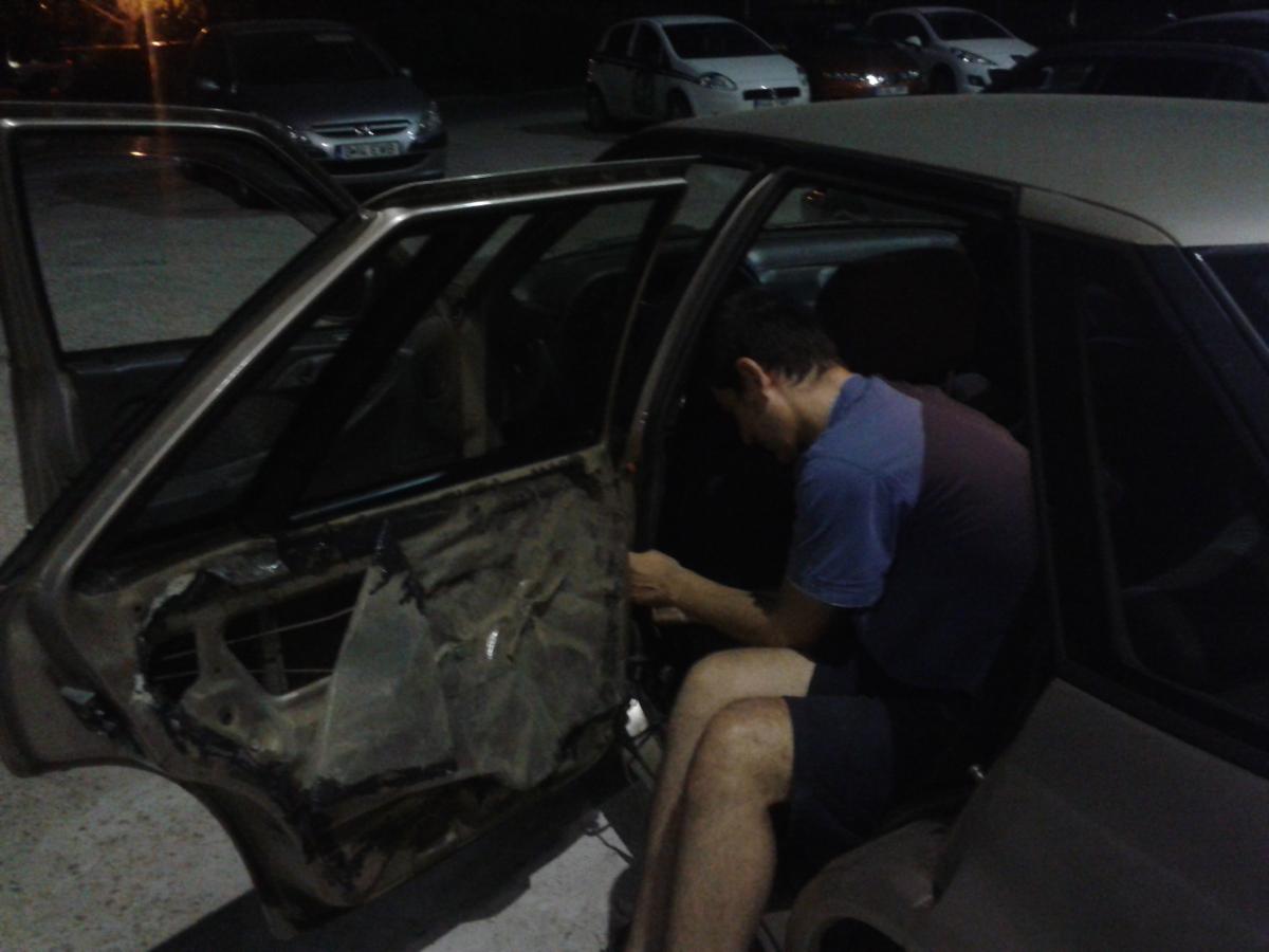

Mi-a murit inchiderea centralizata din usa stanga spate.
Fiindca mai avusesem probleme cu o masa acum cativa ani pe care am tras-o de la primul surub disponibil, aseara am desfacut instalatia din usa si am descoperit 3 fire rupte complet si 2 ciupite exact in furtunasul dintre usa si stalp.
Drept urmare am refacut frumos toata istalatia, eliminand si masa aia trasa improvizat si totul functioneaza in parametri acum.
Deoarece singura explicatie logica la acele fire rupte ar fi ca le-a prins opritorul usii, am aranjat si prins frumos instalatia in usa astfel incat sa nu mai ajunga niciodata in zona aceea si nici sa vibreze.
Nu am o poza cu instalatia in brate si firele rupte.

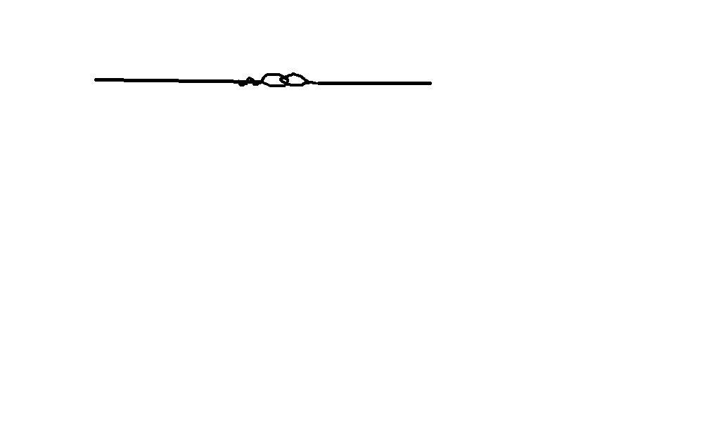

Nu stiu daca va mai amintiti dar de cand am luat masina am tot avut probleme cu senzorul TPS si dupa toate testele mele singura explicatie care ramanea in picioare era firul albastru de semnal intrerupt undeva.
Chiar asa a si fost, dupa desfacerea integrala a instalatiei am descoperit problema, acel fir a fost taiat si inadit intr-un mod de-a dreptul copilaresc.
pur si simplu s-au facut 2 bucle la capete sub forma de zale de lant, drept urmare nu exista contact perfect nici o secunda. atasez un desen "artistic" :) pentru o mai buna intelegere.
S-a inlocuit tot traseul si mufa , totodata s-a inlocuit si mufa cu tot cu fire de la IAC pana in mufa calculatorului.
