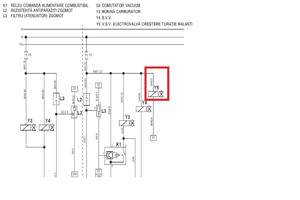

Electrovalva aia e alimentata numai cand se da la demaror sau cand se porneste AC. In rest nu e alimentata! Si daca nu ma insel,+ul ei vine direct de la contact,deci comutatea se face pe -. Dar schema electrica te va lamuri. Schema o gasesti in carte,pe care o gasesti pe forum

  Cum a spus si Dr.L la elecrovalva ajung +12V permanent, firul dinspre parbriz iar comanda se face pe firul de masa dinspre botul masinii, poti sa iei un bec si il legi intre firul de plus si orice parte metalica de pe caroserie vezi daca ai 12V acolo (daca se aprinde becul), daca nu problema este pe comanda, poti lua un fir si sa faci contact intre firul de masa si caroserie sa vezi daca cupleaza electrovalva - in poza ai electrovalva incadrata cu rosu - dar eu nu stiu unde duce celalalt traseu - banuiesc ca la controllerul de aer conditionat dar sunt sigur ca nu (numai) acolo - daca stie cineva sa ne spuna...    :rolleyes:

Da ms pentru schema. Ideea e ca am pornit AC ventilatorul dat pe pozitia 3 am pus aparatul de masura pe borbe acelei valve nimic. am verificat valva la baterie direct cupleaza deci este buna . Problema e acum sa vad cum rezolv cu firele alea 2 si de ce nu am curent pe ele... Ca ma cam enerveaza cand dau drumul la AC cade turatia motorului grav de tot.

 Ok ai verificat pe fire direct la mufa dar ce iti lipseste plus sau minus? Mi e greu sa cred ca lipsesc ambele...

Da am scos mufa si am pus aparatul de masura pe ea + - nimic. Maine o sa incerc sa pun pe plus si minusul sa il ating pe masa masinii.. sa vad daca zice ceva si invers minusul pe mufa si + dupa baterie. La mine e ceva ciudat in instalatie nu stiu ce dar e ceva ciudat. Sepotrivesc instalatiile dupa sl pe SX inafara faptului ca are in plus instalatia electrica pentru aer conditionat ???
