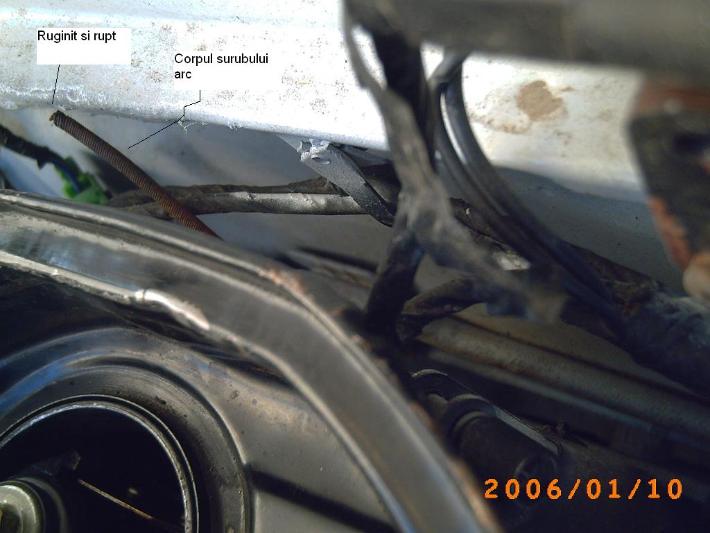

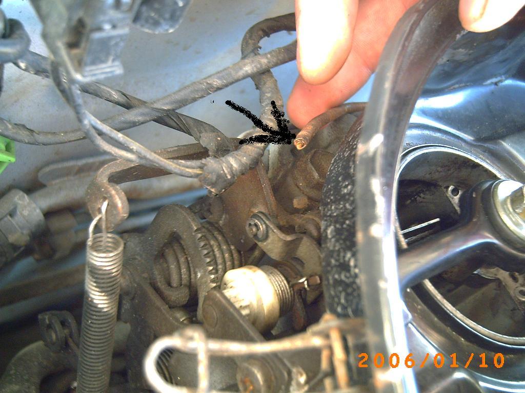

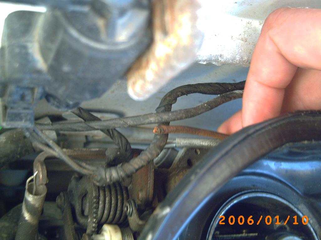

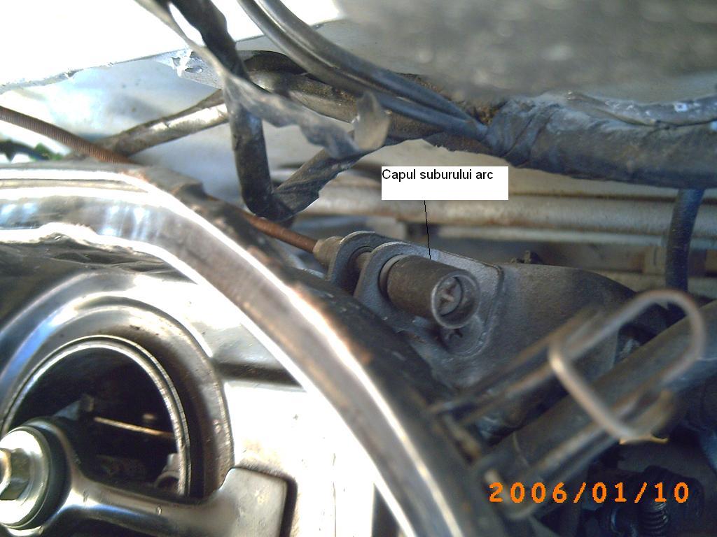

vasiledintomis Posted October 2, 2006 Imi spuneti si mie ...de la ce e surubul acela?Corpul lui e un arc de vreo 6-7 cm dar este rupt...Inclin sa cred ca arcul asta este cauza de nu-mi porneste soclul la rece..Nu e cumva surubul de reglare a turatiei soclului?As aprecia daca mi-ati spune cum se numeste original ca sa pot sa cumpar unul sa-l schimb... 1 Quote Share this post Link to post

valiman Posted October 2, 2006 Ai intuit corect. Este de la carburator. Imi pare rau daca nu te pot ajuta mai mult. Quote Share this post Link to post
