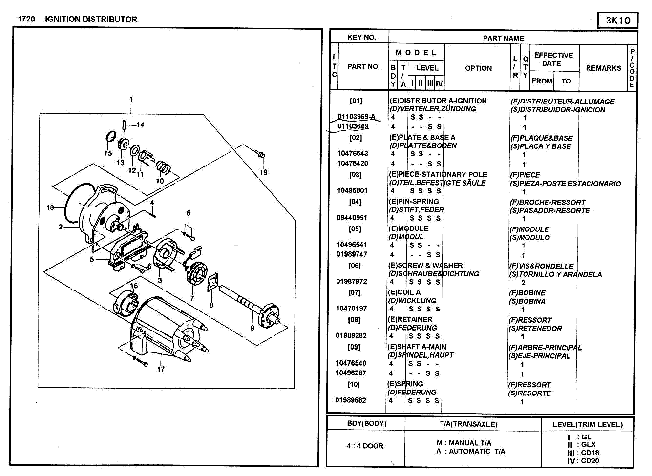

Nu se scoate magnetul de pe ax ci saiba aia cu pinteni ce se cupleaza pe axul cu came iar apoi se scoate axul cu totul.

Cine imi spune si mie care este acea "saiba cu pinteni" in poza de mai jos :

Se demonteaza incepind cu pieasa 15-14-13-12-11-10, apoi se extrage piesa 9 prin partea opusa.
Saiba cu pini este piesa11, iar magnetul nu se demonteaza de pe ax.

Asta inseamna ca trebuie sa dau jos delcoul de pe masina ?
Exact, iar pentru a scoste stiftul respectiv (piesa 14) iti trebue un dorn subtire si un suport semi-rotund prevazut cu un orificiu prin care sa treaca stiftul.
Inaintea demontarii delcoului, trebue insemnata pozitia acestuia daca nu ai stroboscop sau nu vrei sa mergi in service pentru a pune la punct aprinderea.
Edited by Viktor
Atentie la remontarea piesei nr. 13, sa nu o montezi cu cele doua picioruse la 180°.

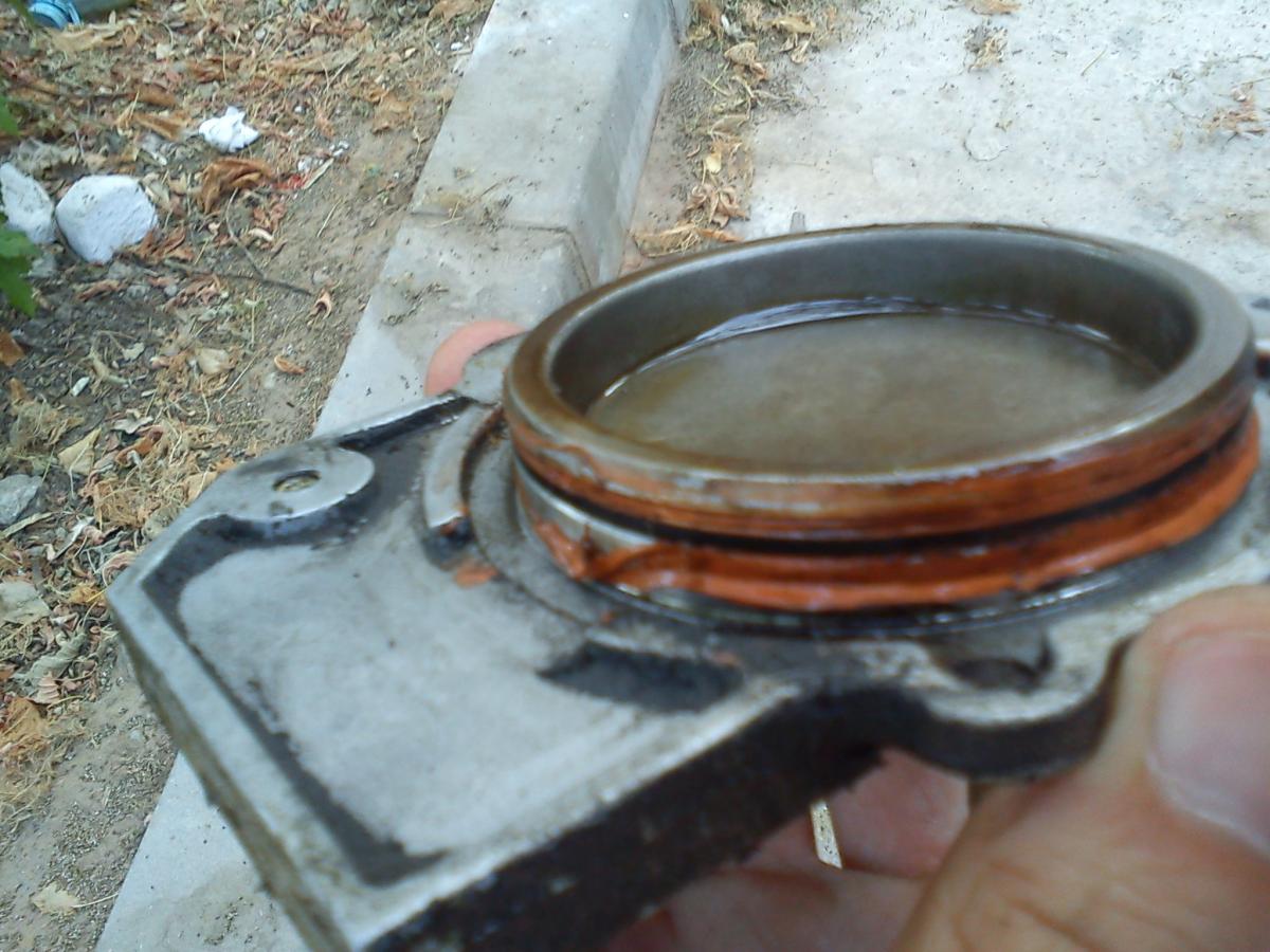

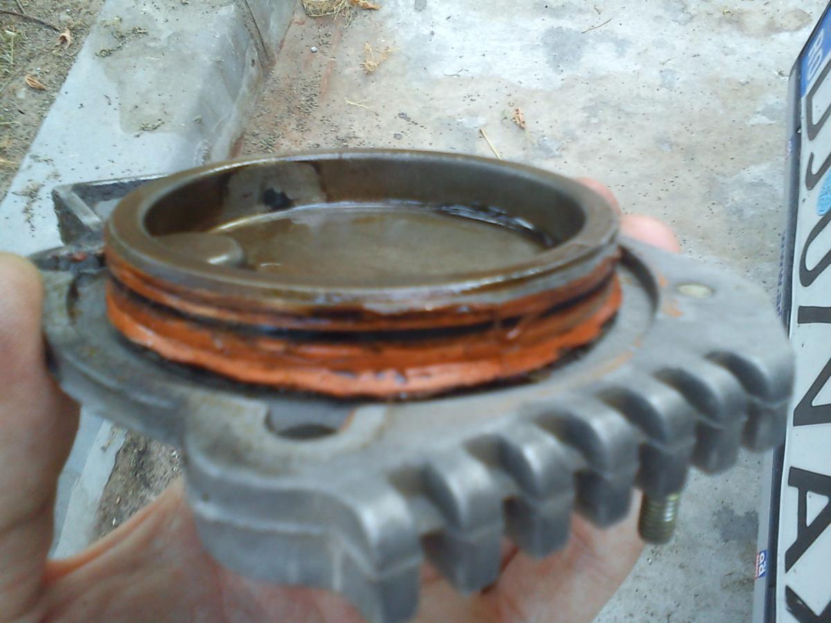

Am si eu o intrebare. Pe scurt, CE garnitura trebuie schimbata aici (am dat jos capacul de la delcou - cielo 2004) si ce este chestia aia portocalie, silicon?
Banda neagra nu-mi pare a fi garnitura. Cred ca e cea care se vede putin in a doua poza. In partea de jos e topita, ea nu mai exista.
Ideea e, trebuie sa curat toata partea aia foarte bine, scot ce-a mai ramas din garnitura, pun garnitura noua si gata? Sau e nevoie sa mai aplic silicon sau alte solutii?

Exact O-ring-ul ala negru trebue schimbat, aia portocalie trebue sa fie o pasta de etansare ceva de care nu ai nevoie.
Ok, deci pana la urma e aia de pe centru.. M-a pus pe ganduri fiindca dupa cum se vede, o parte e topita, alta e desprinsa... nu mai stiam care unde vine. La care mai punem si faptul ca O-ring-ul era tare ca piatra. Deci maine curat tot si il schimb. Mersi!
Edited by alleks
Nu cred ca e topit, e latit asa de la etansare si intarit (imbatrinit) de la temperatura. Nu pui orice guma acolo, inel-ul respectiv e o piesa cu un anume cod.
Evident nu merge orice guma, trebuie sa aiba rezistenta. Dar tot nu-mi daduse impresia de garnitura..
In alta ordine de idei, inelul l-am cumparat deja explicand domnului de la magazin ce anume vreau si parea ca a inteles foarte bine. N-am cumparat niciodata folosind codurile pieselor.
Daca il ai e bine, cureti frumos aluatul ala colorat cu putina benzina (fara smilger sau alte minuni dure) ca se ia mai usor si il schimbi, e simplu. Canelul sa fie curat inainte montarii noului inel, poti folosi putina vaselina pe el sau ulei, sa intre usor.
Ieri am schimbat-o, operatiunea a decurs usor. Am inteles si eu de ce era pasta aia, pentru ca garnitura aia este mai ingusta putin decat canalul, astfel incat ramane putin spatiu in plus. Pasta avea rolul de a umple acel spatiu, iar garnitura statea fix. In cazul in care mai da ulei pe-acolo, o sa caut sa cumpar o solutie de genul.

Nu intimplator fanta pentru O-ring e mai mare, e luat in calcul dilatarea acestuia in urma presarii, de am formulat corect. Cu alte cuvinte, asa trebue sa fie.
