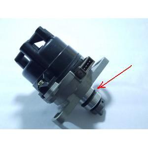

ches Posted January 21, 2013 Curge intre flansa cu care se prinde delcoul pe chiulasa si corpul delcoului, adica mai exact curge pe acolo pe unde se regleaza avansul static. Eu banuiesc ca e ganitura torica din poza de mai jos: PS: Fix asa arata si delcoul meu, deci e DAC. Share this post Link to post
mr_x4you Posted January 21, 2013 Garnitura aia e la fel, parca, la ambele modele de delco. Share this post Link to post
korydon Posted January 21, 2013 PS: Fix asa arata si delcoul meu, deci e DAC. Cand am schimbat capacul la distribuitorul meu avea eticheta pe el si scria DAC, sigur nu fusese schimbat niciodata. Pe capacul nou nu scrie nimic, e posibil si al tau sa fi fost schimbat. Asa arata distribuitorul DAC, daca ai gasit garnitura speciala pentru distribuitor DAC cumpara de aia sa fii mai sigur. Share this post Link to post
