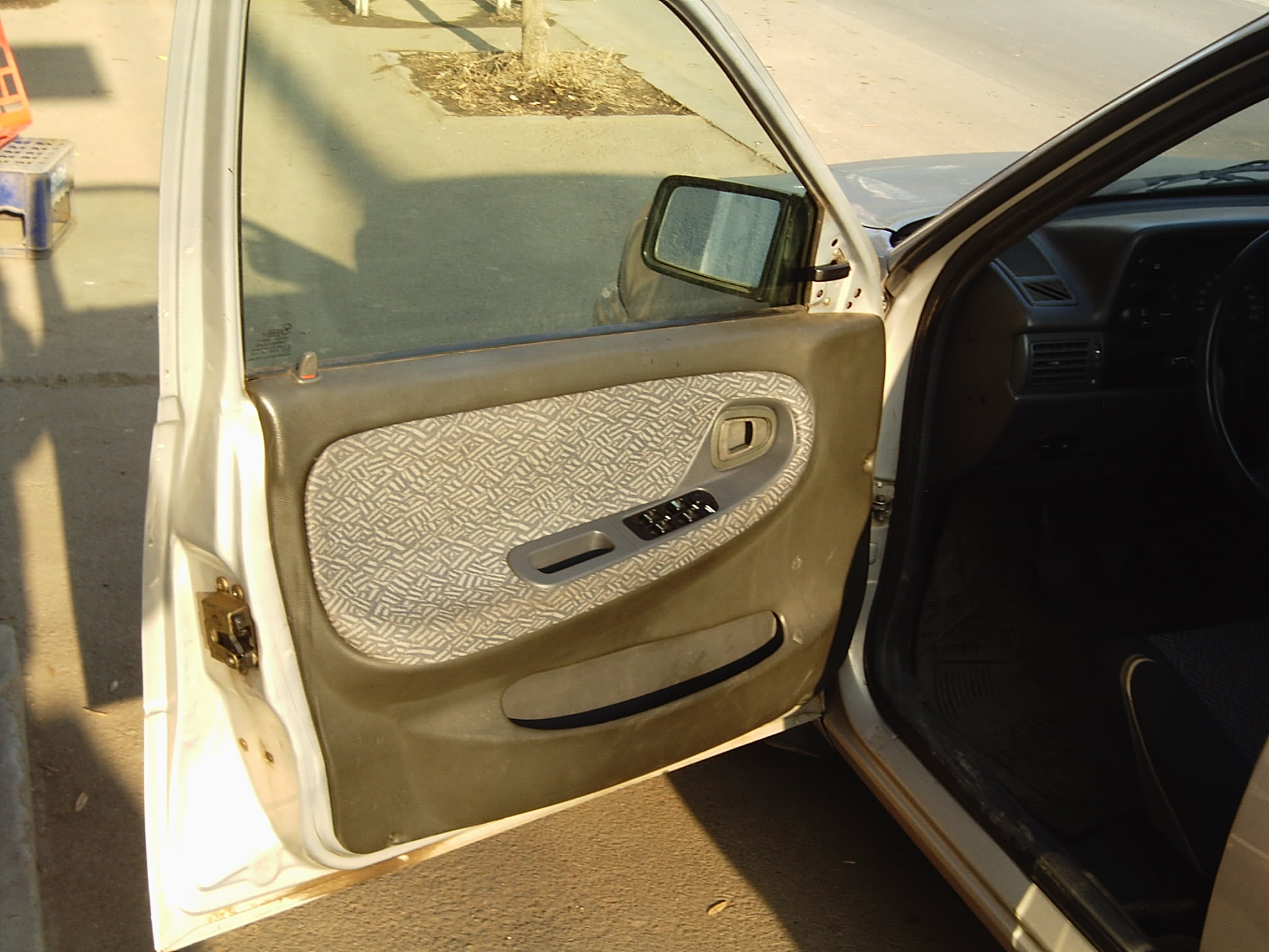

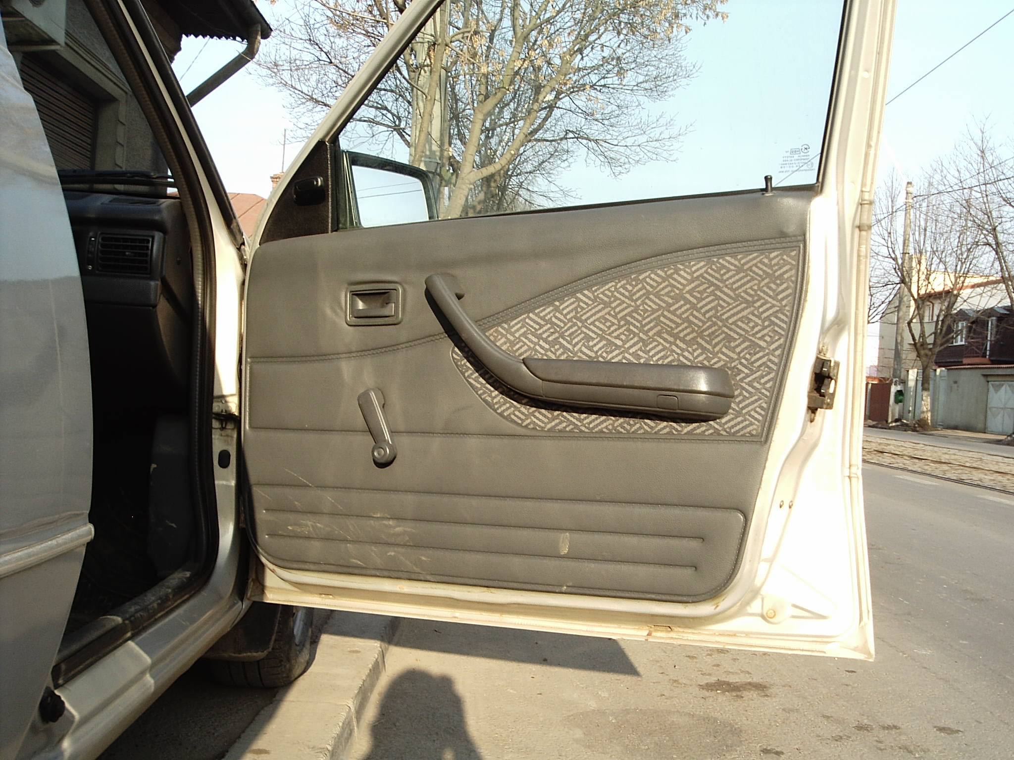

nu stiu cum arata la "exe" comanda de geam electric. la mine, model vechi de cielo. `95 arata ca in jpg-urile atasate. usa dreapta, model initial, usa stanga - modificata pentru geam electric.
din cate am vazut la un prieten, se poate pune si pe manerul existent, buton (e) de actionare, dar eu chiar am vrut sa schimb si fata de usa.
