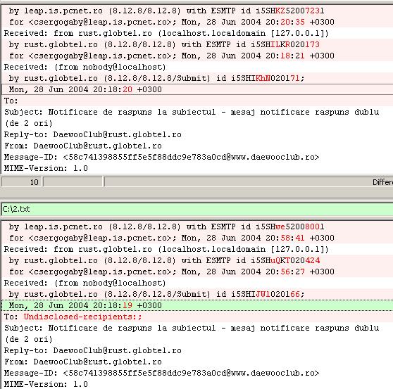

Am facut o comparatie intre cele doua headere si uite diferentele in imaginea atasata.
Continutul mesajului este identic.

Am testat si se reproduce.
Diferenta intre cele 2 mailuri:
cca 6 min intre ele, alt ID si
Unul are in Header "To:" fara nimic
celalat To: Undisclosed-recipients:;
