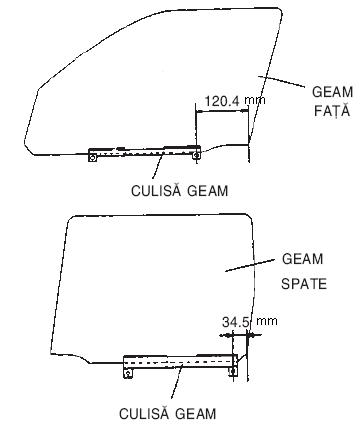

Kristian Posted December 7, 2005 Atentie ca pe geam este prinsa o piesa metalica. De aceasta se prinde sina pe care lucreaza rolele celor doua brate (in X) ale macaralei. O conditie ca totul se fie OK este ca in timpul cursei de urcare, cele doua role sa nu se loveasca sau sa se propteasca in cele doua suruburi de la capatul acestei sine. Piesa metalica se da jos si se pune in pozitia corecta. Nu o faceti daca nu stiti cum, ca o sa spargeti geamul! La mine geamul urca bine pana la jumatate si apoi, aproape se bloca si urca stramb. Asa am rezolvat-o. Share this post Link to post

Kristian Posted December 7, 2005 La urcare, pana la jumatatea cursei, bratele X-ului se deschid pana la o valoare maxima si apoi se strang. Piesa metalica fixata pe geam este cheia problemei. Da fata de usa jos si urmareste cum lucreaza cele doua role pe toata cursa de urcare a geamului. Share this post Link to post
Shenck Posted December 7, 2005 @Kristian: Am inteles despre ce e vorba. Piesa metalica se da jos si se pune in pozitia corecta Nu merge pusa decit intr-un singur fel, pusa invers calca inafara macaralei. Poate vorbesti de distanta intre capatul piesei si muchia geamului. Pls, defineste "pozitia corecta" Share this post Link to post
Kristian Posted December 7, 2005 Scuze. Am vrut sa ma refer la distantele fata de capetele geamului - adica mai la stnaga sau mai la dreapta, pana cand rolele nu mai lovesc in suruburi. Share this post Link to post
Shenck Posted December 7, 2005 Presupun ca de asta vorbesti. O sa-l demontez si sa-l masor exact Share this post Link to post
