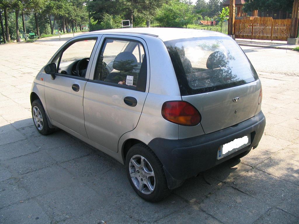

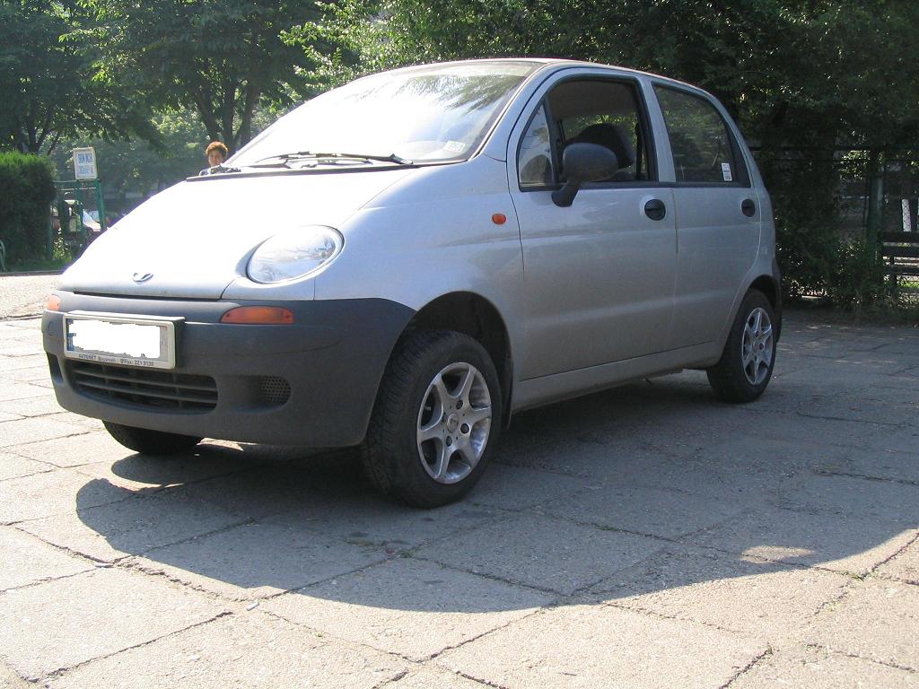

FLEX Posted November 8, 2005 In iarna lui 2003 (mai precis februarie) am purces la achizitionarea unui Matiz E fara sa am cea mai mica idee despre ce insemneaza aceasta masinuta ... caraghios e ca pina sa ma urc intr-unul la show-room nici nu vroiam sa aud de asa ceva, avind in vedere gluma de motor cu care incercau coreenii sa propulseze "monstrul" pe sosele ... nevind totusi alta solutie la momentul respectiv in gama MASINILOR noi si ieftine am dat banu' (5000E ) si am bagat-o la produs pe strazi (ca un amanunt semnificativ despre sentimentele mele la momentul respectiv am recuperat de la dealer batrina si hartanita Dacia 1310 abia peste vreo 3 zile - taica-meu nu mai avea curaj sa umble cu ea , desi ma insotise la cumparare). Nu va plictisesc cu descrierea tehnica, e bine cunoscut modelul in aceasta stina, o sa spun ce am bricolat la ea in acesti 3 ani si 52kkm: -REMEDIERI- * eliminat scirtiit consola centrala (banda cauciucata pe interior) * eliminat scirtiit panouri laterale portbagaj (braduti de Tico) * eliminat zgomot sigurante interioare si scrumiera (cu butoni siliconici) -IMBUNATATIRI- * stropitori duble Tico * capace buclier * placa portbagaj - ce meschinarie! * structura ranforsare peste roata de rezerva, ca sa nu se burteasca planseta portbagajului * montare casetofon, boxe spate si antena interioara * alarma * becuri faruri Philips Vision Plus * bujii Bosch Super4 si fise Tesla -ASA-ZIS TUNING- * caucioace de vara 165/65-13, ulterior 175/60-13 pe jante aliaj Alessio SanRemo 5.5J13 * caucioace de iarna 155/65-13 pe jante aliaj CMS 5J13 -BUBE- * simeringuri planetara dreapta si stinga, simering de priza * sincroane tr. II si III * amortizoare (2 seturi) * un brat suspensie (pivot) -FEATURES- * inegalabila capacitate de a se strecura in traficul urban, se parcheaza oriunde * suficient de rapida afara, foarte sprintena in oras, slaba in reprize la viteze mari * ergonomie foarte buna, cu exceptia pozitiei inalte la volan * foarte practica pentru transporturi agabaritice, multumita banchetei rabatabile si hayonului larg, dar cam inalt * cost de exploatare redus, prin consum, pret piese si consumabile, enervant de scumpe reviziile mult prea dese daca mergi mult * un motor foarte bun atit ca putere cit si ca fiabilitate, raportat la cilindree si la regimul de turatie la care obtii ceva din el * capacitati foarte bune de trecere in teren, cu cauciucuri adecvate -PE VINE- * filtru aer sport * admisie de aer simplificata * traseu evacuare inox de la Borla * arcuri sport * amortizoare Kayaba -POZE- Share this post Link to post
FLEX Posted November 8, 2005 Piticot idiot aruncat piatra spart luneta, inlocuit luneta, autocolant nada la timpul ala ... acuma am. Share this post Link to post

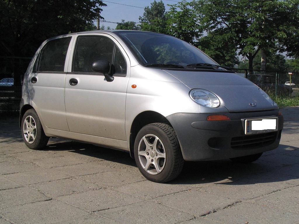

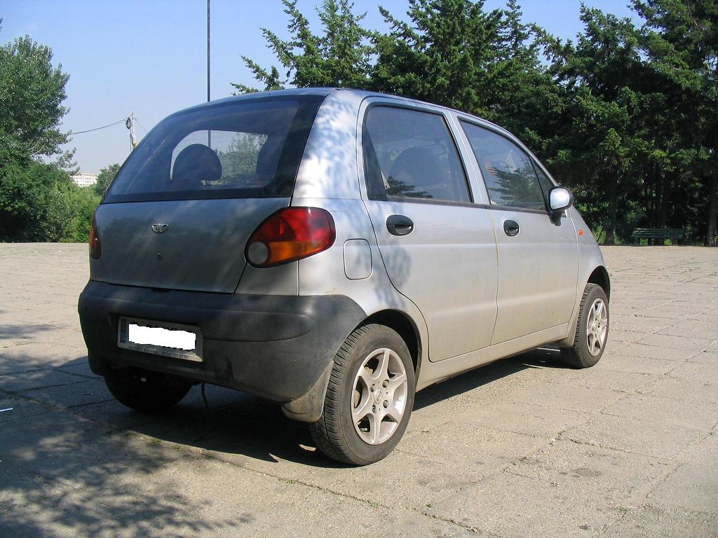

FLEX Posted March 31, 2006 Sa ma laud. De o saptamina sint posesorul unui Matiz mai curat, mai uscat ... si mai aproape de pamint. Arcuri sport H&R, amortizoare Kayaba Excel-G pe gaz, cauciucaraie de articulatii noua. Bune: - masina urmeaza cu sfintenie drumul - virajele se pot lua la limita de aderenta a pneurilor, nu la limita suspensiei - directie mai agresiva - ruliu si tangaj mult diminuat - e mai joasa - nu mai aud troncaneala de amortizor Rele: - masina urmeaza cu sfintenie drumul, inclusiv cel prost - e mult mai joasa decit stock (-3/4cm), asa ca mai piano pe hirtoape si off-road - toate zgomotele parazite ale masinii s-au amplificat (troacele din torpedou si portbagaj) De gustibus: - suspensia are un zgomot foarte frumos, da' cre' ca e mai mare decit la o suspensie stock in stare buna; io am nivelul de suportabilitate setat pe high, asa ca nu ma deranjeaza. - reactii mai dure in volan, pe masura controlului imbunatatit zic eu. Share this post Link to post

FLEX Posted September 20, 2011 Aidi bre, nu plingea Masina e tot la mine, are 104kkm si ... inca merge Dupa atita timp banuiesc ca nu mai conteaza ce si cum e cu suspensia, dar pentru conformitate am cumparat feroteniile din Atena, de pe o strada unde erau multe butice de profil. De montat nu mai stiu unde le-am montat, dar concluzia baietului ce a efectuat operatia a fost "asa trebuie sa arate masina asta". Arata bine, intr-adevar, ma credeti pe cuvint fiindca n-am acum poze la indemina. Prin comparatie cu o masina gindita din start cu suspensii sport (Megane I Coach 2.0 150CP) concluzia mea este ca NU OBTII O SUSPENSIE SPORT doar din amortizoare si arcuri, ar trebui schimbat TOT trenul de rulare pentru a obtine un rezultat armonios; da, am obtinut o suspensie mai ferma decit stoc si o proportie mai placuta a masinii (in special cu bocancii de 175) si cam atit. Destul de mult pentru cit am cheltuit. Share this post Link to post
