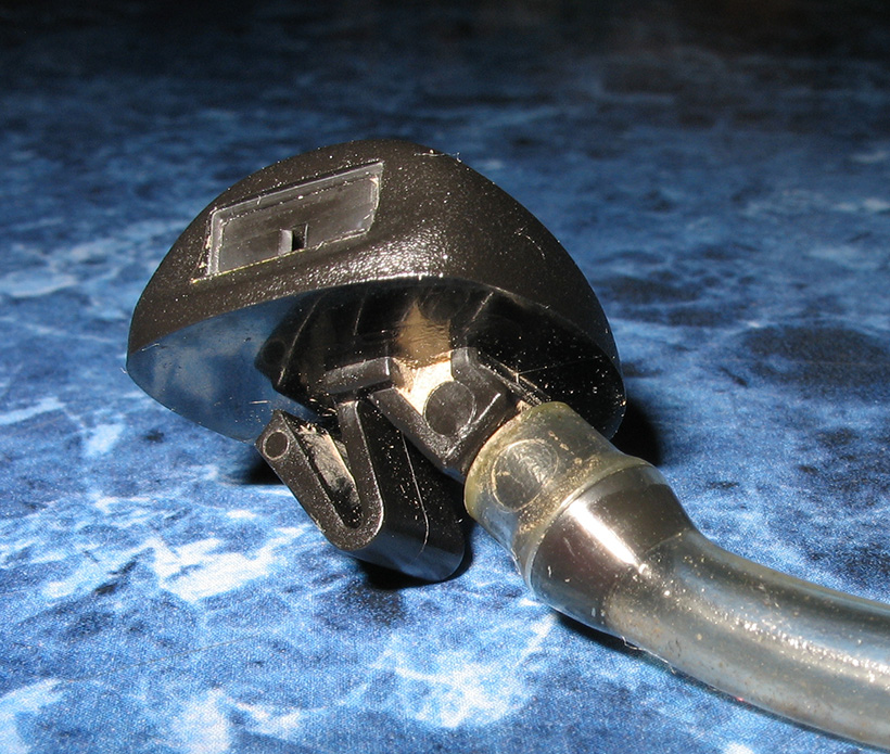

Am in mana doua duze VDO de Peugeot 206, cele cu pulverizare. Am fost incantat cand le-am primit dar entuziasmul mi-a trecut repede. Sa zicem ca s-ar putea monta, desi e o problema si cu sistemul de prindere (trebuie sa fie largite gaurile in care intra)... dar problema cea mai grava e ca nu pot functiona. Din pacate nu sunt reglabile si pulverizeaza paralel cu directia de montare. La Peugeot 206 sunt montate pe capota adica departe de parbriz si inclinate fata de acesta datorita formei capotei, dar la Matiz ar pulveriza in cel mai fericit caz pana la maxim jumatate din inaltimea parbrizului. Sau nici macar, sunt pur si simplu prea aproape de parbriz/stergator. Jetul nu este reglabil pe inaltime ca la duzele clasice si am inteles ca la niciun model cu pulverizare nu este reglabil.
Pacat ca nu se pot monta, mai ales ca pompita de Matiz face fata cu brio...
PS: imi place la nebunie zgomotul ca de turbina care se aude atunci cand suflu prin ele. E cu totul alta tehnologie fata de duzele cu jet, de-aia si costa atat de mult.
le: am pus si o poza ca sa va faceti o idee

M-am gandit sa pun ceva sub ele in fata, dar ar iesi o tiganie (ar trebui o inclinare de minim 15grade) si nici nu cred ca as mai putea folosi sistemul de prindere al duzei. Dupa cum se vede, una din urechile de prindere este chiar... stutul prin care intra lichidul in duza.
Largesti gaura, iei o saiba groasa de plastic si o pilesti la ce unghi vrei, o lipesi peste gaura cu un super glue, si fixezi in saiba frumos duza. Desi cred ca te-ai gandit si tu la asta... Daca cazi un pic pe ganduri, sigur gasesti tu o solutie convenabila :) Ia zi... cat ai dat pe 1 buc. duza peugeot? :)
