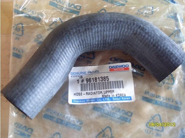

Salutare tuturor! Ma lupt de ceva vreme sa gasesc de nou (nu din dezmembrari) furtunul superior de la radiator pt. Nubira1 cu AC. Codurile sunt: 96181385 / 96256995.
Dimensiunile ar fi:
  • Țeava capac termostat: 35 mm
  • Țeava intrare bazin radiator: 34 mm
  • Lungimea furtunului: ~230 mm.
Banuiesc ca diametrele furtunului ar trebui sa fie o idee mai mici, ca sa etanșeze?
Echivalente dupa coduri ar fi:
  • Gates 3279 - Nu e bun, detalii aici
  • Topran 102 566 - Nu e bun - l-am luat si are diametrul interior de 30 mm
  • Parts Mall PXNLC-027 - Cica ar fi bun (detalii aici), doar ca nu-l gasesc in Ro niciunde.
Idei?
Originalul arata asa:
