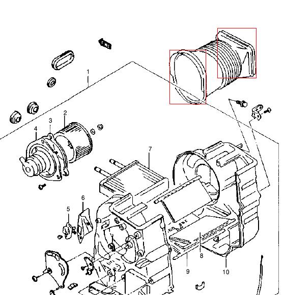

:spumelagura: De nu stiu cate ori mi s-a intamplat sa pornesc aeroterma si sa ma umplu de praf si ce mai trage ea de afara. :spumelagura:
Itre partea centrala a ventilatiei (unde e suflanta si radiatorul) si corpul clapetei de unde selectezi aer din interior/exterior (in partea dreapta sub bord, pe la picioare) este un tub gros din plastic. Ma gandesc ca acolo ar incapea un filtru "de polen" - in romania ai nevoie de el pt altceva.
Stie cineva vr-o masina care are filtru de polen cilindric?

Cel mai bine cumpara filtru de hota, decupeaza-l pe conturul din fata sau din spatele tubului si monteaza-l acolo; eficacitate 80%, foarte putin praf mai trece de ala, neglijabil in comparatie cu ce intra pe geamul deschis sau de pe pantofii tai. Asa am facut la Matiz si in afara de o diminuare a vitezei aerului prin aeratoare rezultatul este mai mult decit rezonabil. Jegul nu se acumuleaza in carcasa turbinei, este aruncat puternic pe filtru si ramine acolo; io schimb filtrul meu cam la 10kkm si cu ocazia asta dau si o cirpa prin carcasa aerotermei; nu iti spun cum arata filtrul, e negru bantu dupa 10kkm.
Atasez poza cu tubul de Tico, cred ca, similar ca la Matiz, filtrul mere pus pe sectiunea dreptunghiulara, nu pe cea ovala, exista acolo o buza in care se prefixeaza filtrul.
problema mea era ca se acumula in instalatie.
am sa incerc improvizatii.
