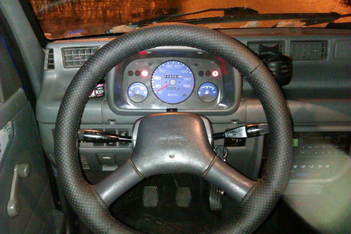

ionutzul Posted February 11, 2012 (edited) Salutare tuturor! Zilele trecute am reusit sa imi imbrac volanul in piele, am zis ca poate va starni interesul si altcuiva de pe forum pentru a-l indruma. Sa incep cu inceputul, mi-am achizitionat husa de pe e-bay, din Hong Kong, marimea S. "Conceptul" este simplu. Husa a venit insotita de un ac si o ata. In momentul in care aceasta husa venea pe volan si uneam cele 2 margini treceam de fiecare data acul si cu ata prin "cusatura" deja prezenta pe toata latimea husei. Apoi strangeam si se uneau cele doua margini intr-un "X" perfect. Am platit cu toate taxele 52 RON. Diametrul este perfect, latimea husei a fost mai mare decat grosimea volanului asa ca am rezolvat-o foarte simplu. Am cumparat 2 huse cu snur - de-alea ieftine - am dat 6 RON pe fiecare, ca sa castig in grosime. Astfel, ieri am reusit sa cos pe volan husa de piele care arata ca in poza de mai jos. Timp efectiv de lucru: aproximativ 3 ore (de retinut ca trei-sferturi din "lucrare" am realizat-o noaptea, la lumina plafonierei). Pe timp de zi, cu siguranta timpul ar fi la jumatate si acuratetea mult mai mare, eu nu am vrut sa las treaba neterminata asa ca nu am plecat din masina pana nu am terminat ce imi propusesem. Rezultatul finit este extraordinar, manevrarea volanului si comfortul sunt altele acum, calitatea materialului este superba, volanul este mai gros (ceea ce imi place la nebunie) acum dar sincer...e perfect, priza este mult imbunatatita, culeg roadele muncii de fiecare data cand ating volanul. Total "efort financiar": 64 RON (...si merita fiecare leu :-p) Nu am facut decat aceasta poza, noaptea dupa ce am terminat. Pentru orice are nevoie de informatii suplimentare nu ezitati sa ma contactati: ionut.gaiu@aol.com Astept si parerile voastre totusi Multumesc pentru timpul acordat Edited February 11, 2012 by ionutzul Share this post Link to post
vali-05rzj Posted February 11, 2012 e de apreciat munca ta ,dar spune ,cum sa mulat pielea ,pe nervurile alea de pe spatele volanului , Share this post Link to post
ionutzul Posted February 12, 2012 Pai nu am intampinat nici cea mai mica problema la capitolul asta. Sub husa care este "la vedere" mai exista doua huse ieftine, cu snur, astfel...nervurile au disparut si nu am intampinat nici cea mai mica dificultate. Cel mai greu a fost la cele doua spite si bineinteles la incheiere Dar, cu putina ingeniozitate si rabdare s-a rezolvat Share this post Link to post

ionutzul Posted February 13, 2012 Pai sincer ma multumeste deplin pielea actuala de pe volan, chiar daca sunt convins ca nu este naturala. Textura este alta, calitatea este foarte buna, la atingere este mai moale, nu ma deranjeaza ca nu sunt spitele imbracate complet, chiar nu intampin dificultati in acest sens. Si eu ma gandeam sa imi confectionez una, dar mi-ar fi fost practic imposibil sa o "imbin" pe volan ca sa arate ca si cum ar fi fost acolo din fabrica. Eii bine, la ceea ce am pe volan acum cusatura este in X, pare facuta ca si cum "este de-acolo" Share this post Link to post
