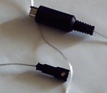

Mi-am vazut in sfarsit visul cu ochii: mi-am facut o lampa pentru laptop alimentata de la portul de mouse/tastatura (n-aveam nici un cablu USB bun de taiat).
Am folosit un led alb de tip SuperFlux, care da o lumina distribuita.
"Husa" ledului este un izolator de papuc auto tata (cea ingusta) in care am dat o gaurica pentru lupa. In serie cu ledul e o rezistenta de 100 ohmi la 0,25W. (valoare mai mica => lumina mai multa, dar atentie la R*I la patrat ;) Ledul se baga fortat. Lumina este necesara si suficienta pentru cand ma fac ca dorm noaptea in pat langa nevasta.
Pentru cei ce vor o lampa de tastatura pentru desktop se pot folosi 2 leduri de astea plasate pe ceva prins de dedesubtul blatului de monitor (daca aveti blat-sertar).
