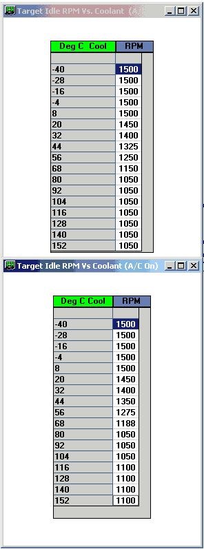

tolin Posted April 21, 2005 @ZLI > ai putea prezenta o specificatie de ECM unde sa scrie producatorul ca are functie de regulator de turatie functie de sarcina motorului ? Ti-as fi recunoscator. Din cunostiintele mele, ECM memoreaza pozitii (statice) de actuator la IAC in functie de mers in gol cu/fara A/C si cu/fara faruri prin procedura (tot statica) de IDLE LEARN. Asa ca in timpul mersului deschide valva by-pass de aer, NUMAI cand clapeta este inchisa, mai exact cand tensiunea traductorului de clapeta este sub o anumita valoare, daca temperatura apei din motor este sub o anumita valoare (20-30'C ?) si/sau se schimba starea A/C si/sau se schimba starea faruri. Asta nu se cheama regulator de turatie constanta, pentru ca nu se mai urmareste turatia, pur si simplu se modifica pozitia (in pasi) ai valvei la valoarea memorata initial si nu la valoare ceruta de acel moment. Argumentez cu un simplu exemplu: oare de ce au atatia probleme cu turatia de ralanti daca se ocupa ECM de ea ? Iar daca regulatorul acela este in ECM, atunci de ce nu s-a adaugat si un buton de Control, sa nu ne mai oboseasca piciorul pe pedala, cat mai costa un potentiometru acolo ? In acest automat numit ECM, ECU, ETC iesirea este durata impulsului la injector, iar intrarea este pozitia clapetei. Din pacate, pozitia clapetei nu este egala cu turatia motorului, decat in gol, fara sarcina. In bucla deschisa, automatul calculeaza durata impulsului in functie de niste date relevate experimental si memorate in tabelele computerului, asupra carora se aplica corectii functie de temperatura si presiunea aerului, setarea comutatorul de CO, tensiunea bateriei ... In bucla inchisa, adica atunci cand se tine cont si de informatia procentului de O2 aflat in gazele de evacuare, se mai aplica o corectie pentru a pastra raportul aer/combustibil in jurul unei valori pentru care, in urma arderii, rezultatul poate fi epurat in catalizator, iar chimicalele rezultate sa se incadreze in niste norme de poluare. Din toata aceasta descrie sumara si aproximativa nu se gaseste nicaieri impunerea unei turatii constante. Este si normal asa pentru ca soferul, cel care impune referintza (clapeta), urmareste fie un anumit cuplu, fie o anumita viteza, iar aceste cerinte se obtin la turatii diferite in functie de multe variabile, cele mai multe externe masinii si pentru care automatul nu are informatie. Acum, pareri si senzatii are fiecare, dar asta nu inseamna ca ele se gasesc si in tehnica de pe motor. Share this post Link to post

tolin Posted April 21, 2005 @andreib > ca sa te scutesc de o experienta inutila cu instrumentul de masura (electrovalva IAC este un motor pas cu pas cu doua faze, ai nevoie de osciloscop cu 2 canale ca se vezi ceva) te intreb doar atat: 1- de ce este nevoie de RESET la ECM ? 2- de ce este nevoie de procedura IDLE LEARN ? Din rationamentul tau astea-s mofturi trecute in manualul de service. In rest, se pare ca n-ai avut rabdare sa citesti tot ce am scris. Pentru sarcinile produse de componentele electrice, altele decat am specificat si care sunt cunoscute apriori de catre proiectant ECM se informeaza prin tensiunea de la bornele bateriei. Apoi, am scris ca durata injectiei ca este functie de temperatura si presiunea aerului din admisie. Oricum, astea nu dau variatii de ordinul kW precum celelalte. Deci, discutam de alte ordine de masura. Share this post Link to post

tolin Posted April 21, 2005 (edited) Pai, tabelele alea ce spun, ca dupa ce s-a ajuns la temperatura de regim, turatia motorului este constanta de la sine. In prima faza ea este cu aproape 50% mai mare. Acum imi dau seama, cred ca vorbeam de lucruri diferite. Si la mine si cred ca la oricare motor pe injectie controlata, atunci cand pleci de pe loc si motorul nu este la temperatura de regim, masina "merge singura", adica fara pedala in treptele mici, dar pe masura ce se incalzeste performantza asta este tot mai greu obtinuta. Cum drumurile noastre prin urban sunt scurte si la intervale mari de timp, putem intalni zilnic cazuri din astea. Dar atunci cand motorul a ajuns la temperatura de regim, la mine, care am facut pasiune pentru IAC, nu mai merge. Iar motivul este simplu: mergand aproape 1 an cu IAC-ul blocat (stricat) am putut experimenta diverse pozitii pentru a avea un ralanti "curat". Apoi am aflat din manuale ca pozitia initiala reglata din fabrica ar fi la 28 mm fatza de baza de prindere. La mine si poate la oricare motor de Matiz distantza maxima este de 31mm (bypass-ul obturat). Eu am constatat experimental ca o pozitie initiala la 30 mm este optima pentru conditiile motorului meu (nu am A/C). Asta imi asigura si un consum redus. In conditiile acestea, volumul de aer este mult mai mic. Acelasi lucru este valabil si la Tico pe carb unde shocul este asigurat de o clapeta suplimentara actionata de un termoelement. Gradul de inchidere poate fi reglat si acolo, mecanic, ca si pozitia initiala in cazul electro-valvei IAC. Din acest motiv am spus si ca reglajele unora sunt incorecte, pentru ca valoare de 28mm este data de Daewoo pentru a acoperi toate cauzele de functionare defectuasa a altor componente de pe motor, dar ea cauzeaza un consum inutil de carburant. Atunci cand toate componentele functioneaza corect reglajul IAC sau shock automat ar trebui sa fie mult mai strans pentru a evita consumul inutil de la stopuri. In cazul acela nu te mai poti deplasa, mai ales in panta, cu clapeta inchisa. Dar se pare ca in focul discutiilor s-a uitat de unde s-a plecat, iar cel care a pornit discutia sa plece cu impresia ca motorul lui are ceva. Eu asa am inteles din interventiile celorlalti. In ceva, tot din observatii: la ralanti, la temperaturi scazute, cu shocul (IAC-ul) deschis amestecul este mai bogat, adica are mai multa benzina si mai putin aer tocmai pentru a incalzi mai repede motorul. Asta se remarca olfactiv la gura eshapamentului. Din acest motiv si cuplul este mult mai mare atunci. Edited April 21, 2005 by tolin_afc Share this post Link to post
