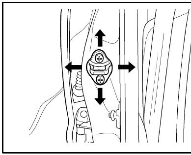

FLEX Posted April 8, 2004 Chedere pe draq! la masina asta usa se regleaza DIN BALAMALE si DIN INCHIZATOARE! de-aia are suruburi, sa poate fi reglata! Incearca sa gasesti un service ca lumea pentru treaba asta, ca tu singur s-ar putea sa nu reusesti s-o centrezi cum trebuie; dupa simptome, mi se pare ca la tine inchizatoarea e prea sus, trebuie slabite suruburile care-o prind si data 2-3mm mai jos; daca nici in cazul asta nu se inchide, incearca s-o ridici un pic din balamale. Share this post Link to post

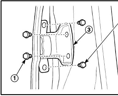

FLEX Posted April 8, 2004 ... si cum sint prinse balamalele; din acest desen reiese ca nu se pot misca, dar nu stiu sigur ca asa e ... in mod normal reglajul inchizatorii iti rezolva problema: Share this post Link to post
Ansi Posted April 9, 2004 Merci mult pt. răspuns. Am dat închizătoarea mai jos şi se închide totuşi niţel mai bine, dar nu la fel de bine ca cea de la şofer. O las aşa până ajung prin Iaşi sau Bacău că acolo sunt service-uri mai bune ca ce am eu în oraş... şi o să văd atunci. Share this post Link to post
danielson Posted April 14, 2004 M-am uitat aseara pe balamale, e destul de simplu de reglat usa, mai sus sau mai jos; la usile fatza e greu de ajuns la suruburile acelor balamale, accesul se face numai daca dai jos aripa fatza. Chiar daca desurubezi blocatorul acela negru, de la jumatatea usii, ea nu va culisa in spate in plus decat 1 cm, datorita aripii fatza. Trebuie deci scoasa aripa fatza. Ca sa vedetzi daca sunt "defazate" usile este simplu, uitati-va la liniile usilor fatza-spate, liniile din partea de sus a usii, evident. Vetzi vedea daca sunt continue, sau nu. E ca reglatul usilor de la mobilierul de bucatarie (daca atzi reglat asa ceva pana acu). Vedetzi poza asta http://195.144.231.67/Matiz/Photos/Emelvit...SideMirror2.JPG ca exemplu de usi aliniate perfect. Mi-am dat si eu cu parerea. Share this post Link to post

alexalb Posted December 16, 2008 Salutare Acum 2 luni a trebuit sa bag masina in service pe cascosi mi-au schimbat portiera fata stanga.supa ce am luat-o am constata urmatoarele probelme. 1 as dori sa stiu cum pot sa reglez inchizatoare la usi(sa nu esdste straba dar atunci cand inchid usa parca ar atince de U acela fixat pe stalp)se inchide destul de greu si as dori sa stiu de unde se regleaza de la U de p e stalp sau din usa? 2. siguranta acea neagra este pusa invers (ma refer la plasticul ala negru care se lasa in joc cand inchizi usa si se ridica cand deschizi usa).Multumesc anticipat Share this post Link to post
banzay Posted December 17, 2008 Da si eu am aceeasi problema, am impresia ca atinge de "U" usa cand o inchizi, dar pe bune daca am reusit sa desfac suruburile de pe stalp, care tin "U"-ul Deci se slabesc usor suruburile de pe stalp si dupa se aseaza "U"-ul in pozitia dorita, asta e raspunsul care il cereai. Cat despre partea a 2-a cu tamburusul, scoti partea de plastic care intra in usa si care il tine fixat si rotesti o juma' de tura de el (are filet) pana cand vine in pozitia care iti convine. Share this post Link to post
