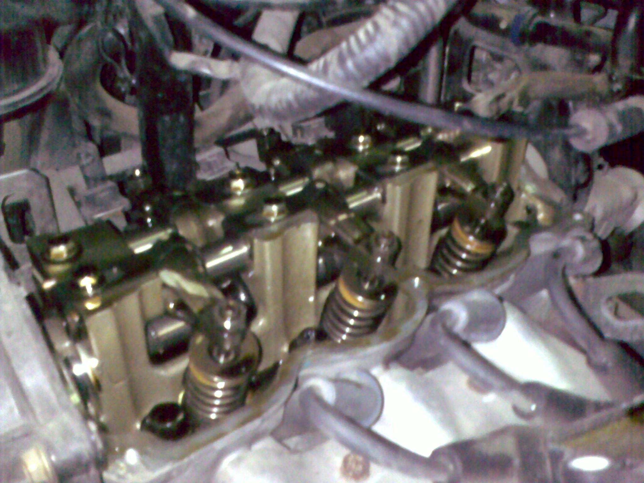

closchkutza Posted March 7, 2011 (edited) Undeva anul trecut, prin Septembrie, am facut un reglaj al tachetilor. Cu ocazia asta am schimbat si garnitura capacului de la culbutori cu una Victor Reinz. Pana ieri nu au fost probleme, nu am observat nimic. Ieri am vazut ca garnitura, in partea din fata, este umeda. Pus degetul pe acolo->ulei. Nu curge, cel putin nu in partea din fata, unde am vazut, doar este umeda garnitura. La momentul reglajului s-a strans capacul si s-a restrans apoi dupa 100km. Chiar si in cei 100km in care am mers cu el pana la strangerea finala nu a aparut nici un pic de ulei. Ce ar fi cel mai bine de facut? Strans putin capacul sau schimbat garnitura? Edited March 7, 2011 by closchkutza Share this post Link to post
Tav Posted March 7, 2011 cand am avut cielo am rezolvat problema cu o garnitura noua "unsa" cu putin gasket sealant pe ambele fete (bineinteles se decapeaza bine suprafetele de contact ale chiulasei si a capacului)... Share this post Link to post
tolin Posted March 7, 2011 (edited) ... Ce ar fi cel mai bine de facut? Strans putin capacul sau schimbat garnitura? Nu exista aceasta alternativa. Intotdeauna strangi capacul si daca tot plange, schimbi garnitura. Iar acolo merge orice garnitura (poate sa nu fie Hugo Boss, Armani, Gucci, etc.), daca nu-i infundata ventilarea, n-ai presiune acolo. Edited March 7, 2011 by tolin 1 Share this post Link to post

closchkutza Posted March 7, 2011 (edited) Nu exista aceasta alternativa. Intotdeauna strangi capacul si daca tot plange, schimbi garnitura. Iar acolo merge orice garnitura (poate sa nu fie Hugo Boss, Armani, Gucci, etc.), daca nu-i infundata ventilarea, n-ai presiune acolo. Ok, maine o sa strang putin capacul si urmarim situatia. O sa-mi cumpar si o supapa PCV, are cred 50.000km de cand nu a mai fost schimbata. Am pus numele producatorului garniturii ca sa elimin posibilitatea ca ar fi una de calitate proasta. Edited March 7, 2011 by closchkutza Share this post Link to post
tolin Posted March 7, 2011 O sa-mi cumpar si o supapa PCV... Ventilarea nu se face doar prin PCV, inainte de a intra in ea si in tubulatura admisiei, trebuie sa iasa din capac. Share this post Link to post
closchkutza Posted March 7, 2011 Partea aia a fost verificata cand am dat capacul jos si era curata-curata, nici o depunere. Share this post Link to post
