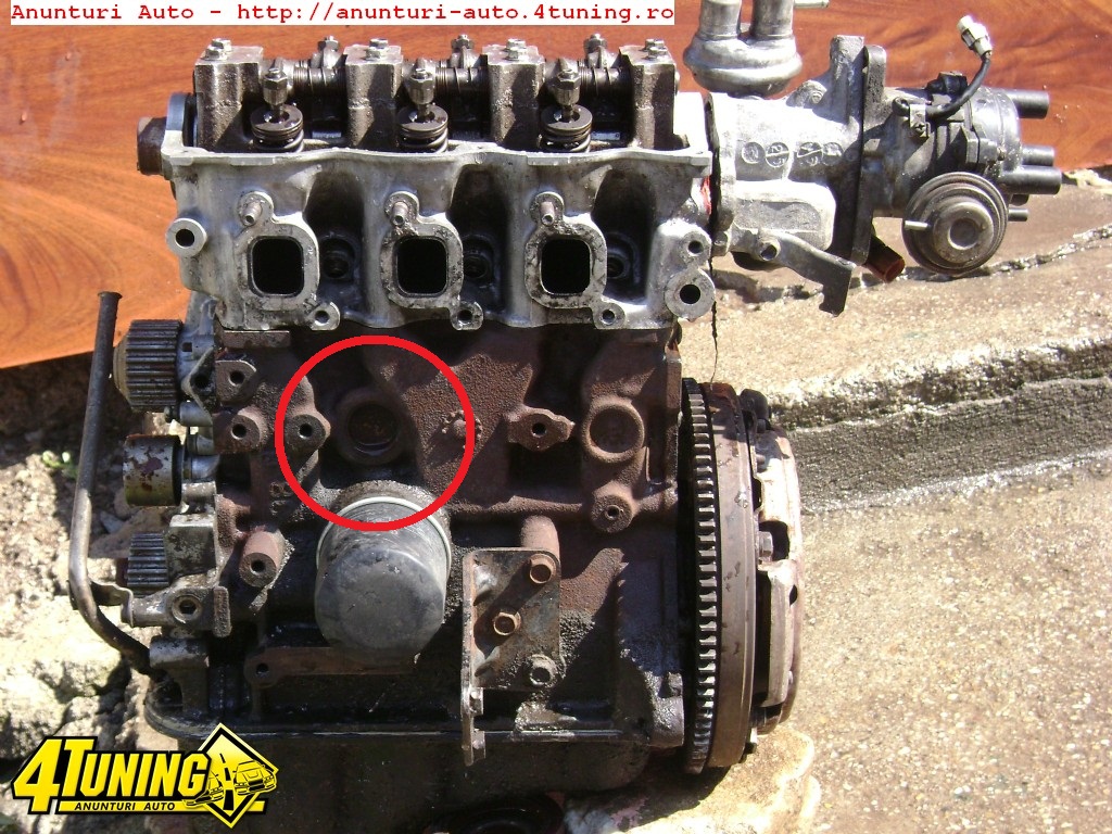

Salut.De cateva zile am observat o pata mica mica sub masina ...este antigel.Am vazut ca exista o zona umeda pe blocul motor(incercuit cu rosu in poza).Intrebarea este daca in zona incercuita este vreun dop sau ceva in genul asta?Multumesc.
