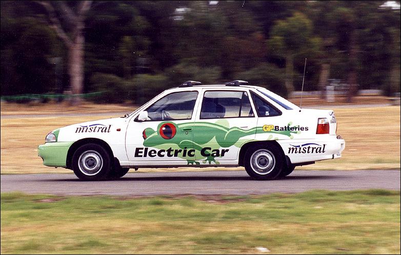

De curand am gasit aceasta poza pe net.Stiti cumva daca in alte tari a fost disponibil sau a fost doar un proiect abandonat?Si daca mai stiti alte detalii.
:scarpin: Mai sa fie...asta chiar ca nu am mai auzit...
Sincer iuzar nici mie nu mi-a venit sa cred cand am vazut,de-asta v-am cerut niste pareri sau detalii legate de tipul de alimentare electrica.
Eu am vazut o Solenza electrica la TIB anul trecut deci orice e posibil. Nu trebuie sa fie neaparat ceva "de uzina". Era expusa la standul de inventica si avea portbagajul plin de baterii auto.
Interesantă poza, dar nimic nou sub soare. A existat (sau există încă) şi Solenza electrizată... motorul era scos de tot şi înlocuit cu un motor electric de curent continuu (nu mai ai nevoie de transmisie şi cutie de viteze), iar portbagajul plin ochi cu acumulatori auto.
Maşini electrice se pot face oricând, problema este modul lor de alimentare.
Mda totusi nimeni de la noi nu a facut asa ceva unui model Daewoo.Pacat! :(

Să zicem un volum de 400 de litri în portbagaj. Luăm ca exemplu bateria de motocicletă (aveam deja datele salvate pentru asta: Type: FB14L-A2 , Volt: 12 V, Capacity: 14 Ah, Plates per cell: 9, Dimension: height 165 mm x width 90 mm x length 135 mm, dry weight: 3.6 kgs, acid volume: 0.84 l).
Deci are un volum de 165 x 90 x 135 = 2004750 milimetri cubi, deci 2004 centimetri cubi, deci fix 2 litri de volum. Booon. Presupunând că am putea încărca portbagajul la maxim cu baterii, am avea 400/2=200 de acumulatori. La 3.6 kilograme per acumulator, tocmai am adăugat pe puntea spate o greutate de 720 kilograme.
Dar oops, nu putem; deja am depăşit cu vreo 400-500 kg încărcarea maximă admisă pe punte, am nenorocit suspensiile şi maşina s-a ridicat de bot ca un Tupolev gata de decolare, deoarece în faţă, compartimentul motor găzduieşte un biet motor de câţiva kilowaţi, mai uşor decât întregul ansamblu motor pe benzină + transmisie.
Ergo, o prostie :)
