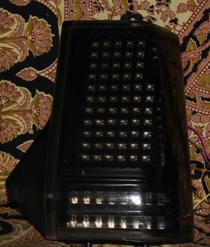

tico_RS Posted June 27, 2008 Ale cui or fi stopurile alea? sunt foarte curios sa le vad live Share this post Link to post
Abram Burel Posted June 27, 2008 Placuta de pe stop e stramba ca nu e fixata sau nu se poate face mai dreapta? Eu as incerca sa fac niste "dungi" si pe stop, ca sa se asorteze cu semnalul si sa semene a... BMW chiar daca nu are "optica" de pe "sticla" la fel. Share this post Link to post
SORAN Posted June 27, 2008 (edited) Sunt provizoriu puse de aceea sunt strambe, nu sunt fixate definitiv. La BMW e o "fibra optica" luminata in cant...se face cam orice dar si pretul ar fi pe masura. Ca idee led-urile sunt OSRAM gama automotive Edited June 27, 2008 by SORAN Share this post Link to post
Abram Burel Posted June 28, 2008 (edited) Ma refeream la "dungi" facute din dispunerea ledurilor. Adica in loc sa le pui dupa un raster perfect, sa le grupezi cumva in linii, ceva de genul X X X X X X X X X X X X X X X X X X X X X X X X X X X Edited June 28, 2008 by Abram Burel Share this post Link to post
sorin_sorin95 Posted June 29, 2008 Stopurile le-ai facut din cele cristal cumva si poti pune mai multe detalii ,cum ai desprins plasticul de deasupra? Sau un pret estimativ la o pereche? Share this post Link to post
dsign Posted June 29, 2008 Asezarea ledurilor pe placa s-a facut in acest fel din motive de functionalitate. Bine inteles ca ne-am consultat cu proprietarul in permanenta. Stopurile au fost unele aftermarket, care se stricasera datorita conceperii proaste si a materialelor slabe. Am reusit astfel sa salvam o pereche de triple si sa le dam un aer high tech, prin transformare in full led In urmatoarele zile se va face montajul final, in max 2 saptamani vor fi pe masina. Deocamdata se fac teste. Preturile pentru o asemenea lucrare depasesc cu multicel pretul unor stopuri aftermarket de prin bazar, asa ca nu va asteptati la minuni. Lucrarea este unicat . Share this post Link to post
Abram Burel Posted June 29, 2008 "OSRAM automotive" din ce an? In poze se vad, cam fumuriu ce-i drept, niste Superflucsi Ori, in gama curenta a companiei numite sunt tot felul de minunatii, dar nu asa ceva. Share this post Link to post

dsign Posted June 30, 2008 sticla era fumurie dinainte, era data cu spray special, din ala semitransparent, se gaseste in orice bazar... Noi ne-am chinuit sa reparam stricaciunea asta, deoarece vopseaua a fost aplicata intr-un mediu nu foarte curat, prinsese scame si praf... Am consumat muuuult polish ca sa arate ca in poze Share this post Link to post

ToPser Posted July 4, 2008 In poza pe rosu ce este aprins ,pozitia sau stop frana ? Sau si una si alta ? Cred ar fi dat mai bine cu ledurile asezate in cercuri concentrice ! Share this post Link to post
SORAN Posted July 5, 2008 Este stopul pe frana in poza aprins. Pe pozitie raman toate led-urile aprinse doar ca mai slab. Daca faceam cercuri erau mai putine led-uri si implicit lumina ceva mai slaba, sau trebuia sa folosim ceva solutii high power ceea ce introducea anumite probleme de racire etc. Ideea e ca lumina pe frana sa fie vizibila pe o suprafata mai mare nu neaparat dintr-un singur loc foarte puternica cum e cazul unui led high power. Share this post Link to post

dsign Posted July 14, 2008 Imi pare rau ca s-au creat discutii... Daca vreti un pret, aflati ca am folosit in total aprox 150 leduri si daca mai fac asa ceva pe viitor, pretind 2e/led, piese+manopera (pe linga leduri, s-au mai folosit rezistente, fludor, curent electric, cablaj universal, chit de fibra, smirghel, vopsea, polish vreo 3 tipuri, etc). Punind la socoteala si pretul stopurilor aftermarket, nu cred ca cineva de aici e dispus sa dea 400e pe o pereche de stopuri de tico. E foarte usor sa stam in fata tastaturii si sa aruncam niste vorbe urite. Am evitat sa spun un pret pentru ca stiu ca printre voi exista multi circotasi care vor comenta acest aspect. Topicul a fost creat pentru a prezenta o lucrare, o idee. Sunt sigur ca cei care se pricep vor avea ideea de start pentru a face ceva mai bun. Noi asta am putut face, cu atit l-am putut ajuta pe fratele RS, mai avem nitel si sunt gata. Deocamdata conced. Share this post Link to post
sorin_sorin95 Posted July 14, 2008 Ideea este geniala din punctul meu de vedere. Astept niste poze cu finalul lucrarii si daca se poate cu ele puse pe masina. Share this post Link to post
th3_grimreaper Posted July 15, 2008 Excelenta ideea, chiar si neaprinse arata mult mai bine decat tiganiile alea cromate cu lumina de lumanarele... Daca nu vindeam Tico, ma abonam si eu la o lucrare ca asta, indiferent de pret... Totusi, trebuie sa precizez ca nu-mi place deloc covorul de pe fundal Share this post Link to post
