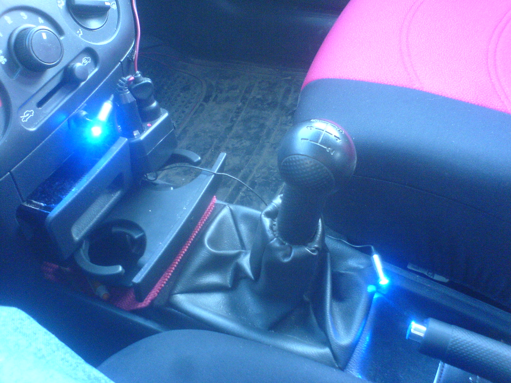

Revin ,cu broblema schimbari (maciuliei schimbator).
Am rezolvat problema ,si cum ??
Datorita influentei(pozitive)a prietenului >>cosfru<,am trecut la maltratarea maciuliei).
Maciulia ,este turnata (cum au mai spus si alti colegi)
Luat bomfaier si maltratat maciuca (vertical si orizontal)
Tija este din otel cu diametrul de 13 mm,in capat striatii pentru fixarea bine la cald .
Montat alta maciulie prin presare cost a mea 5 ron(din piele).

Pun poze inainte si dupa.

imi pace cum arata asa, cu noua maciuca :)
