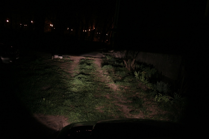

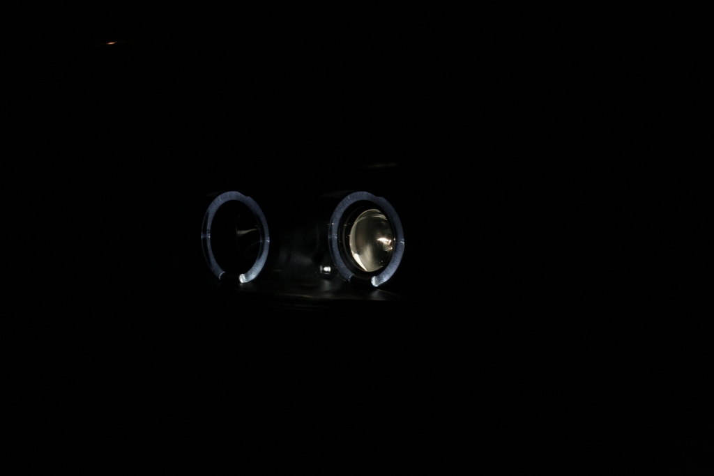

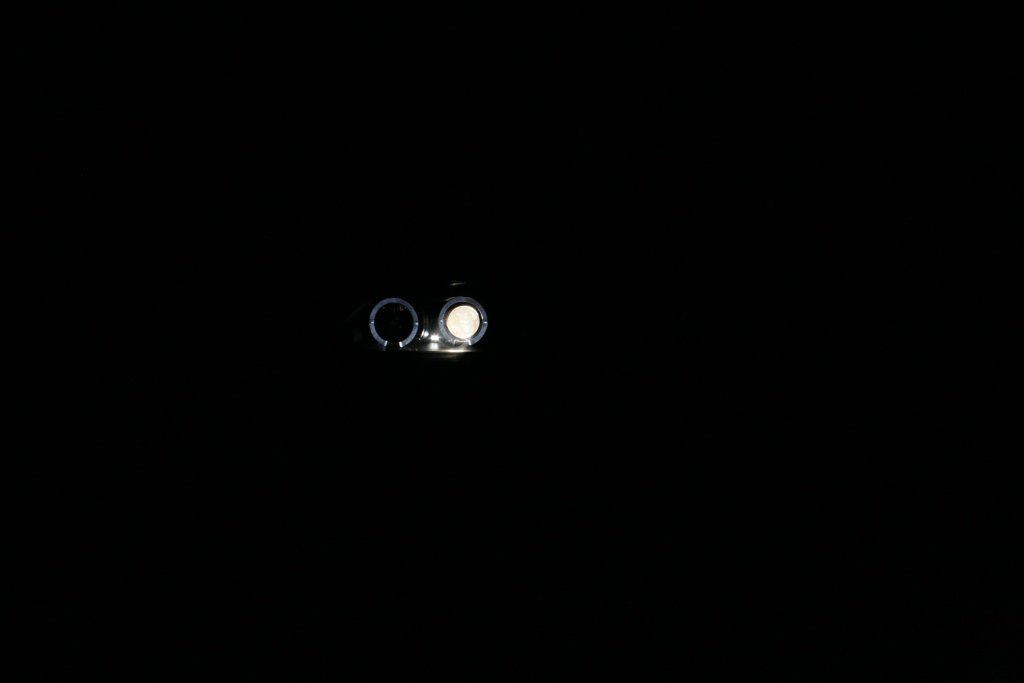

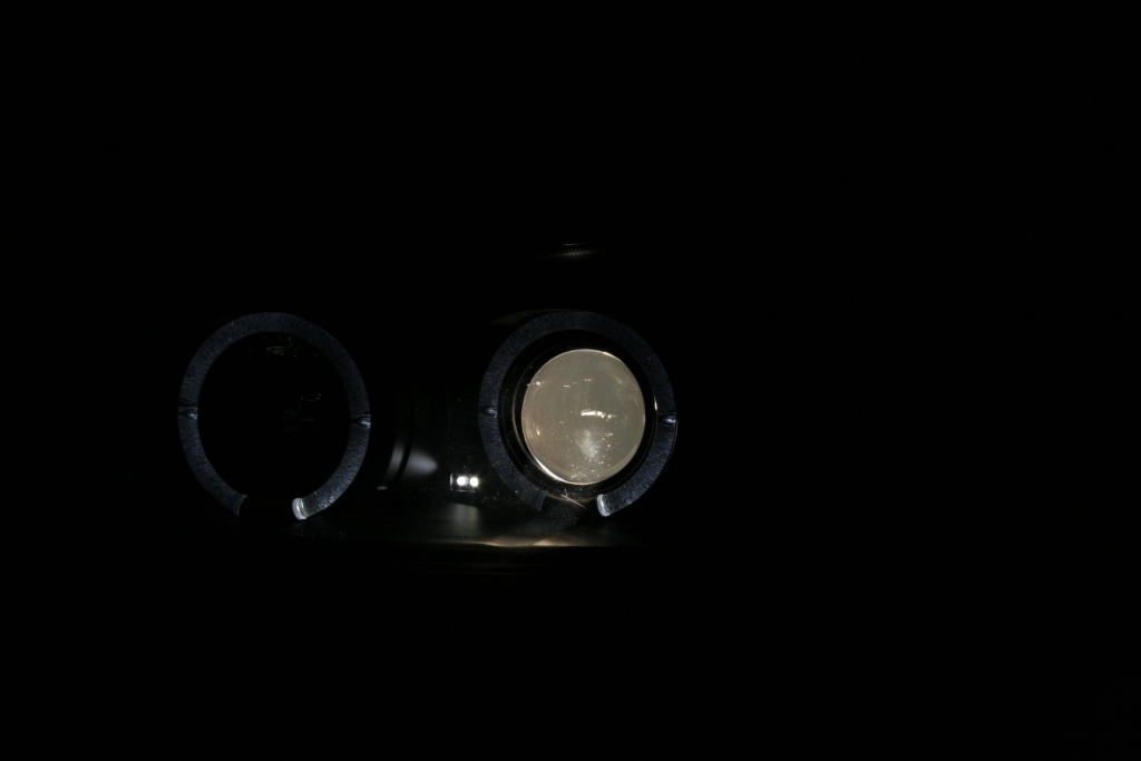

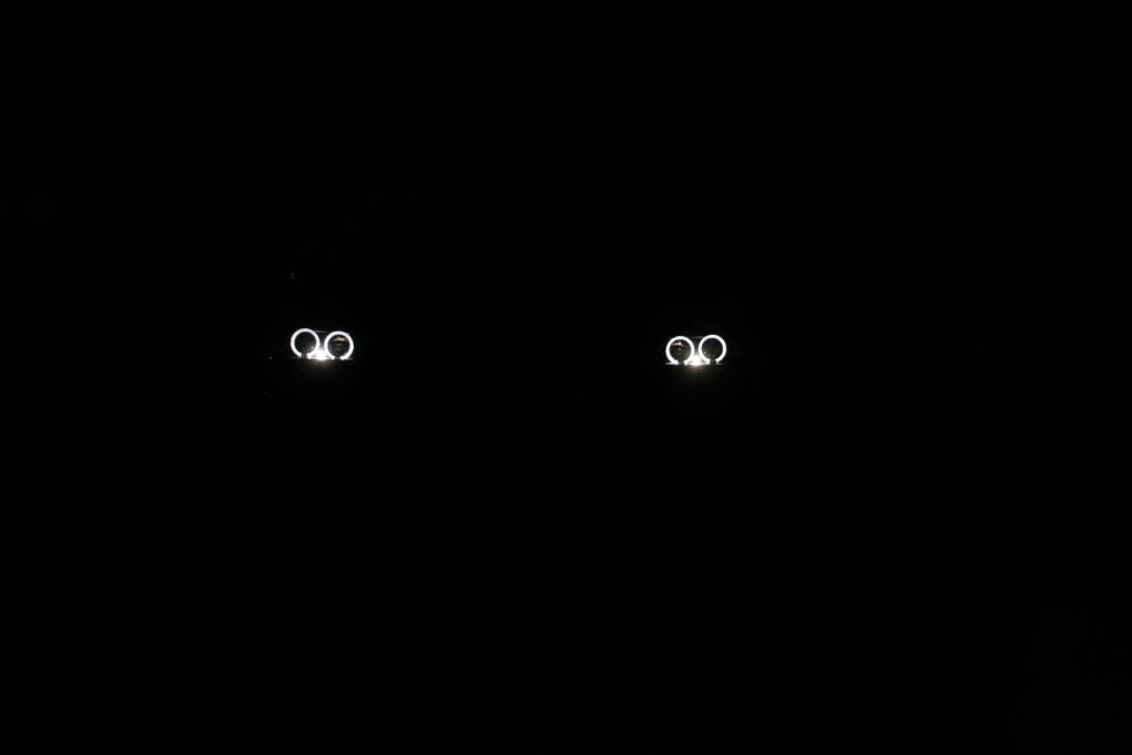

Acum detalii, la cald :
- am vrut sa montez si un kit xenon, H7, 6000 K - surpriza, NU se poate monta decat H1; cum nu erau pe stoc, am dat comanda si miercuri le montez, daca nu intervine vreo alta problema;
- nu stiu ce impresie va puteti face din foto, insa in realitate, pe intuneric, arata demential; e o lumina alba, clara, pura...chiar nu ma asteptam sa fie asa faine, desi Tudor m-a sunat dupa ce le-a pus la curier, foarte incantat de faptul ca "cerculetele" emit o lumina alba, foarte clara;
- asa cum era oricum planificat, trebuie sa pun alte becuri pe semnalizare, cu astea arata nasol tare, se vede becul ala galben in colturi care ma scoate din sarite; am gasit pe net Philips Silver Vision, care sunt argintii/albe dar lumineaza galben, cam la 45 lei setul...cred ca sapt viitoare le schimb;
- sunt foarte incantat si de faptul ca am pastrat reglajul electric de pe farurile originale, care s-a mutat fara probleme pe aceste faruri; am probat, am filmat si cu telefonul "pt posteritate", functioneaza;
- sunt foarte incantat si de faptul ca NU a trebuit sa fac nici un reglaj suplimentar al farurilor, sunt deja reglate si sunt reglate bine; verificarea s-a facut in service, dupa montaj, si am avut ocazia sa vad cu ochii mei ca sunt reglate bine; de altfel, am mers in seara asta cativa km cu masina pe intuneric si am remarcat ca lumineaza mai bine decat cele originale; se vad CLAR cele doua fascicule de lumina ce pleaca din faza scurta, e foarte cool; nu am primit nici un flash, doar cateva priviri admirative, prin intersectii :wink: ;
- sunt dezamagit de faptul ca nu am reusit sa le montez perfect; poate pt ca nu am insistat, poate pt ca nu sunt PERFECT dimensionate dupa farurile originale; au ramas mici spatii fata de caroserie in partea laterala (cea cu semnalizarile), iar la imbinarea cu capota se vede chederul farurilor (care este chederul de pe farurile originale, "transplantat" pe acestea cu angel); voi mai arunca insa o privire la montaj in momentul in care montez si xenon-ul;
- sunt dezamagit pt ca dupa ce le-am montat, la pranz, am facut cam 15 km pana la birou, iar dupa ce am parcat masina am observat ca farurile s-au aburit in partea de jos, nu foarte mult, dar destul cat sa fie deranjant; am mai mers seara cativa km, sa zic vreo 7 - 8 ...nu am mai observat sa se abureasca; trebuie tinuta sub observatie si chestia asta.
Cam atat pt moment. Voi face si foto ziua, cu detalii referitoare la faruri si montaj, precum si dupa ce montez kit-ul xenon. O seara buna tuturor.

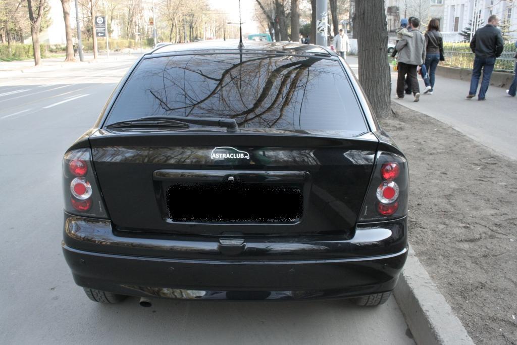

Fetita a primit si folie Llumar, transparenta 5 %, pe laterale spate si luneta. Se va monta si pe fata, unde e ceva mai problematic (portierele fata sunt deja insonorizate, folierea geamurilor trebuie facuta "pe pozitie"...).
Zgarietura din prima poza e opera unor vecini cu simtul proprietatii mai dezvoltat? :(
Nu, vecinii sunt super ok (majoritatea pensionari). Zgarietura a fost facuta in parcarea de la birou. Pacat ca nu am prins dementul in flagrant...
Ti s-au dat geamurile jos ca sa-ti puna folie??? De ce?

Mircea : au dat jos geamurile (si asa am vazut ca au procedat la inca 2 masini, un A6 4 usi si un A6 caravan), insa le-au montat perfect inapoi, nu am de ce ma plange; pe fata au zis ca nu vor sa monteze folia cu geamurile "pe pozitie" pt exista riscul de a se scurge apa in portiere (unde am comenzile de la geamuri, filtrele de la difuzoare, etc); cumva ii inteleg, insa voi cauta in alta parte sa montez si pe fata, singura omologata (asa imi pare cam...neterminata)

Uite ca-s cam fraieri. Apa nu are cum sa ajunga pe filtre difuzoare si comenzi, acestea fiind dincolo de folia de protectie. In plus, oricum in usa ajunge apa la fiecare ploaie. ;) La mine n-au desfacut un geam, n-au dat jos nimic si au pus-o perfect. Simultan cu masina mea au mai facut un matiz si o astra ca a ta si au iesit la fel beton.

Daca sunt fraieri, am avut noroc - folia de pe spate e montata perfect ;) .

Nu, sunt fraieri ca nu stiu sa monteze cu geamul pe masina, nu ma refeream ca nu stiu sa monteze. Am mai vazut o masina unde au dat jos luneta, au pus folie din buza in buza, apoi au lipit luneta la loc. Intrebare: oare dupa aceasta operatie, luneta aia in loc sa stea in adezivul de luneta nu sta in adezivul foliei?
La mine e bine ca nu au dat luneta jos, ci doar geamurile laterale. Oricum, inteleg foarte bine ce spui si sunt de acord. Asa cum am mai precizat, voi cauta pe cineva dispus sa monteze folie si pe laterale fata.
