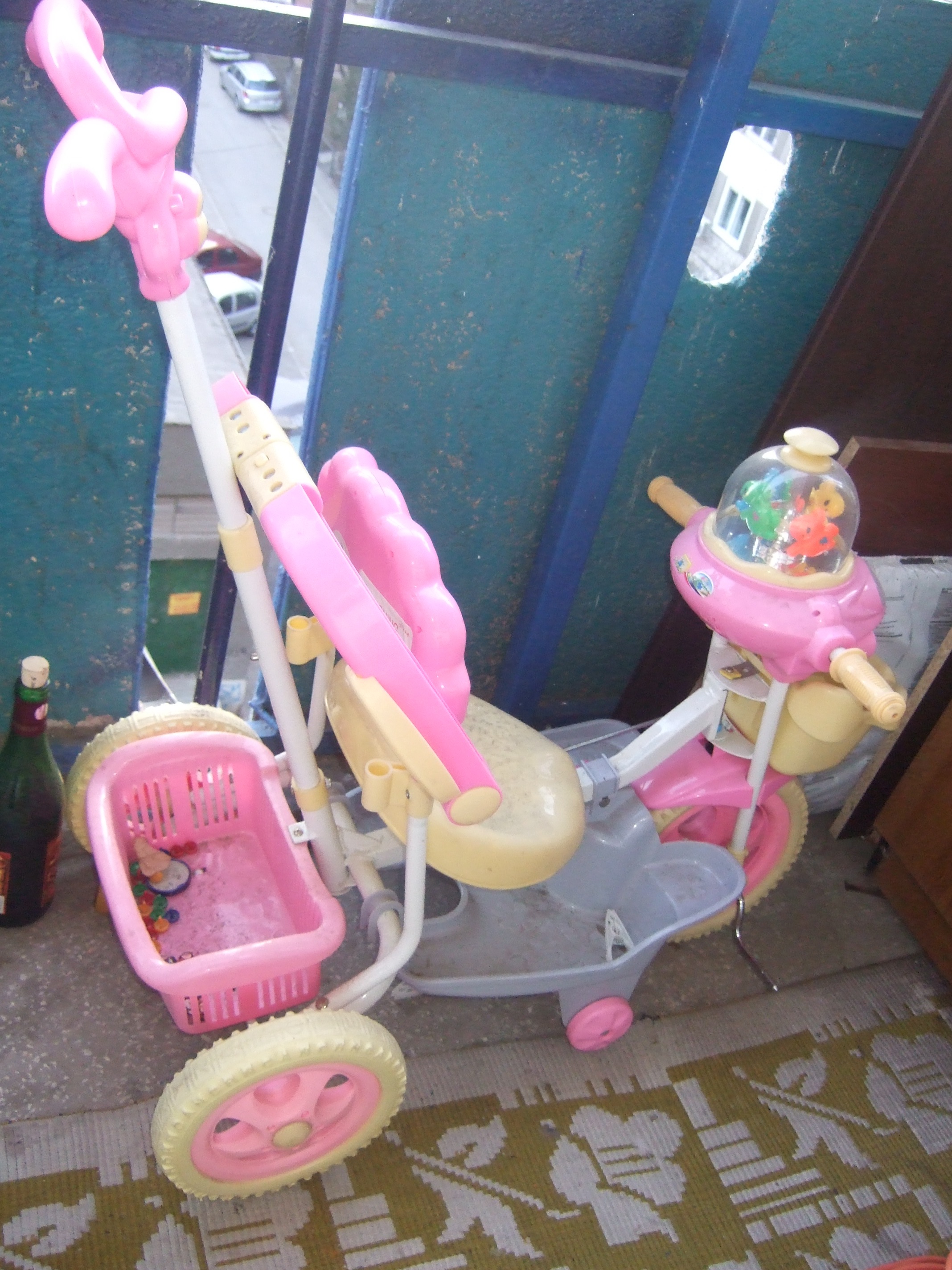

Pana la urma nu am mai facut nici o modificare iar obiectul a fost folosit doar de 2 ori asa ca nu merita investita munca in el. O sa ajunga cel mai probabil la donatii la curatenia de primavara !
In poza este foarte murdara pt ca a salasuit in balcond dar se rezolva usor cu un dus cald !
Edited by Cumnatu

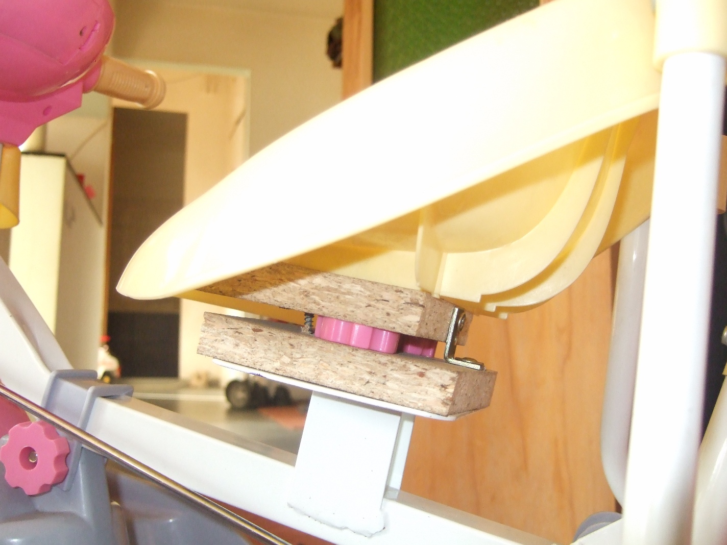

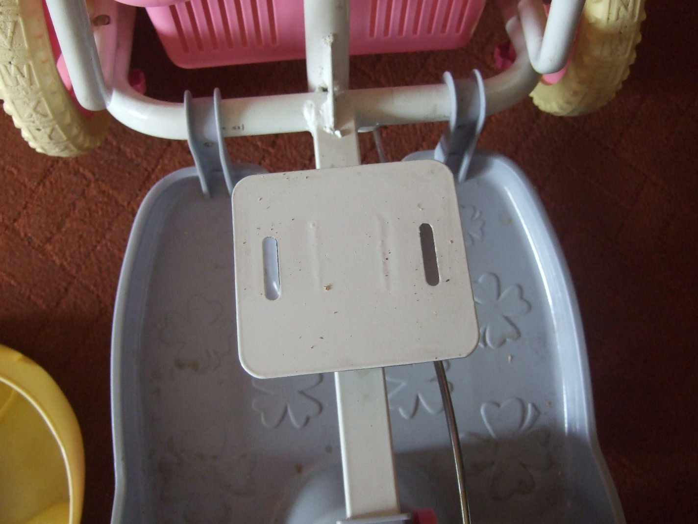

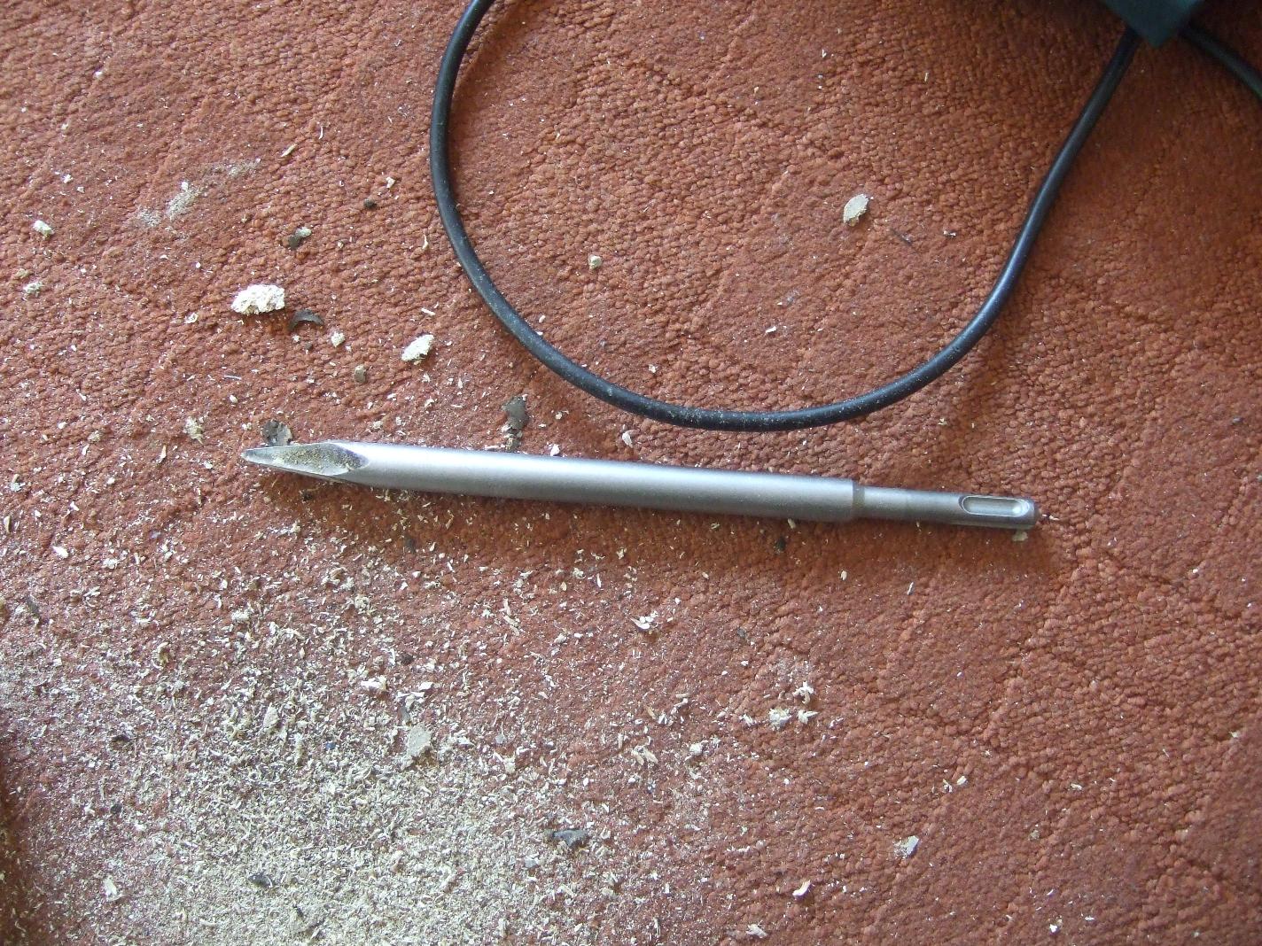

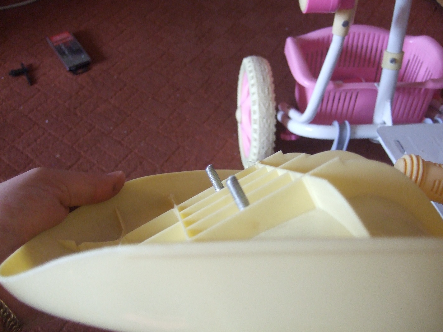

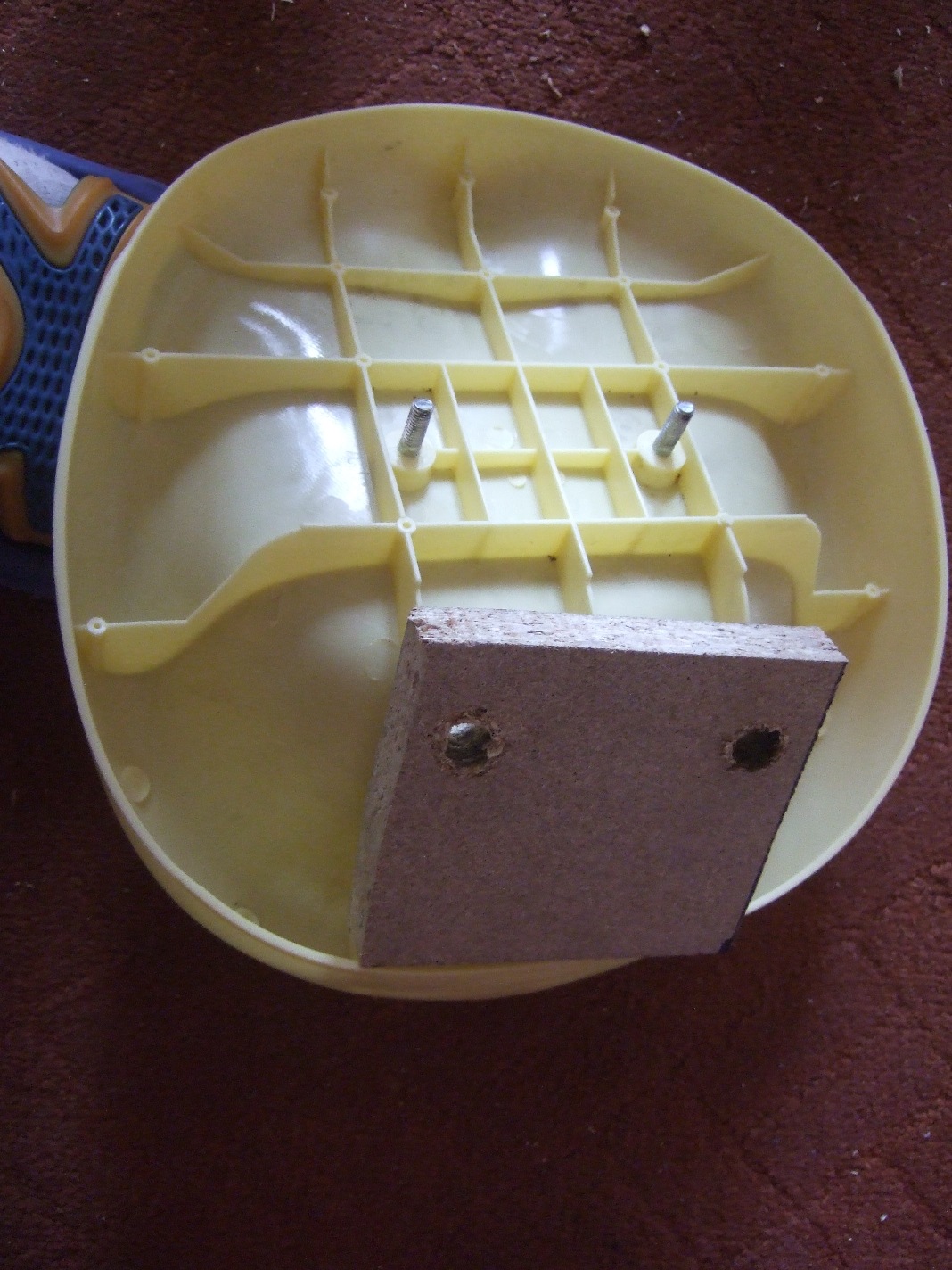

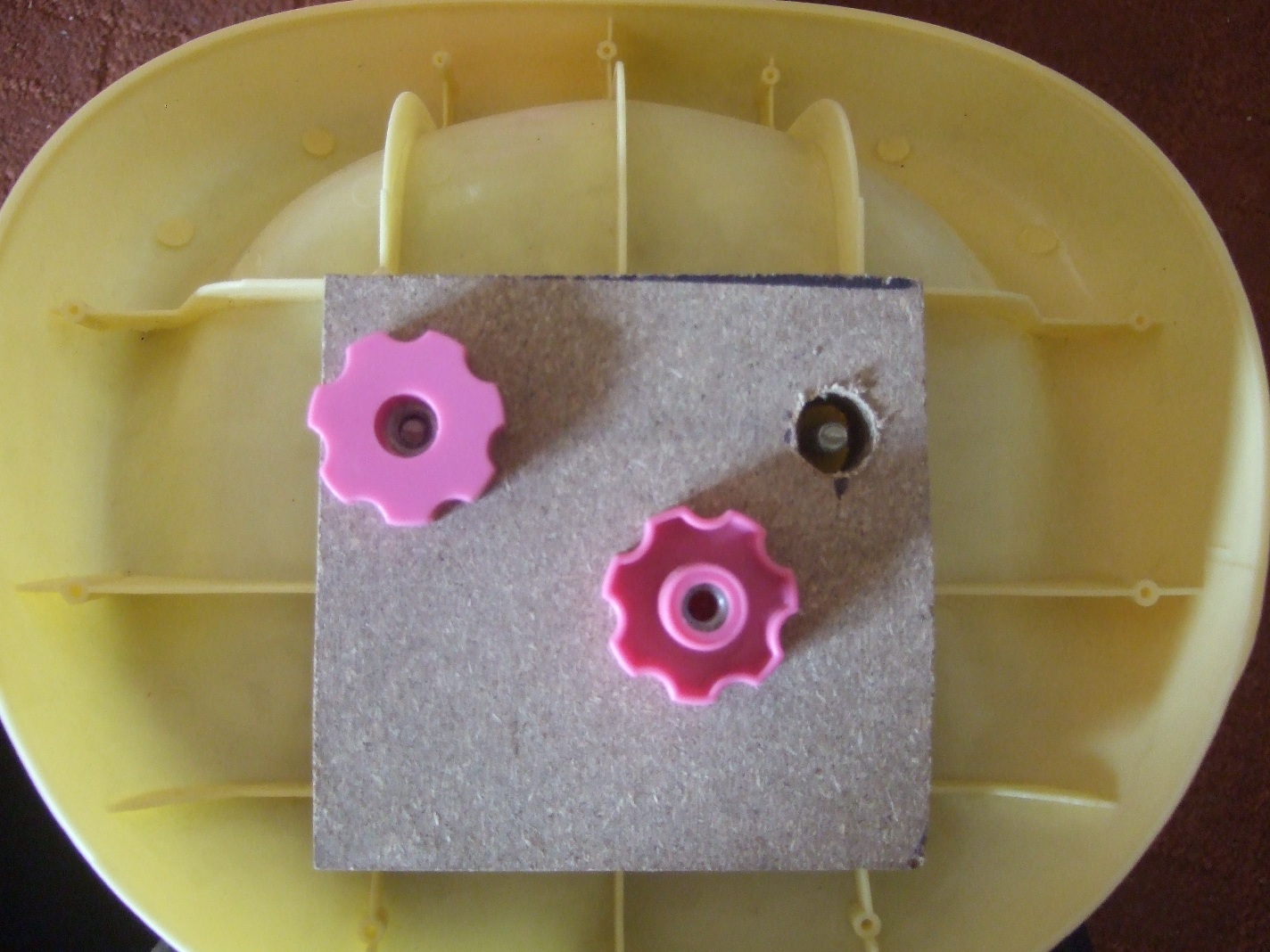

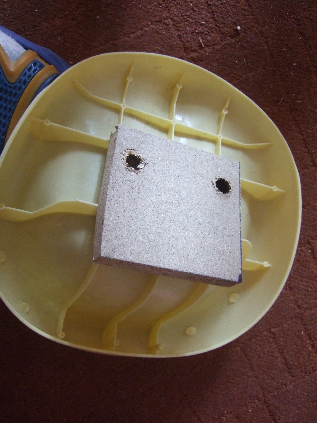

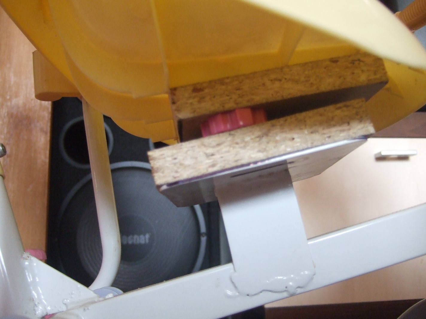

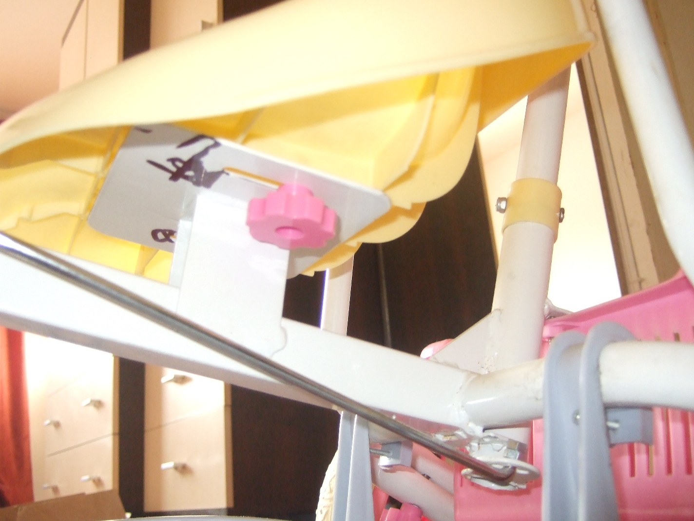

Am "tunat" cicleta.
I-am inaltat scaunul. N-a fost usor dar a meritat.

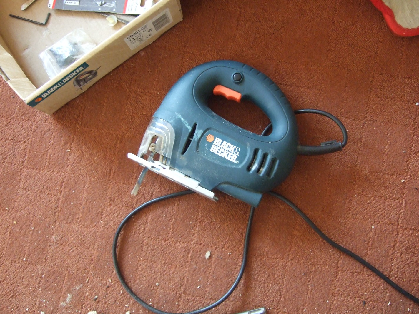

Scule necesare : bormasina, burghiu mic de lemn, burghiu mic de metal, fierastrau electric , lama pt PAL, suruburi.
Sper ca din succesiunea de poze sa se inteleaga ce si cum.
Pozle le introduc in ordine cronologica asa cum a fost manopera facuta.
NU stiu de ce naiba le-a bagat intr-o ordine total anapoda, asta e!
