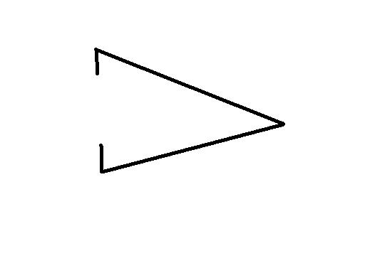

Stie cineva unde se afla pozitionat filtrul de benzina al Matiz-ului? Am auzit ca filtrul de benzina ar trebui schimbat odata cu uleiul si filtrul de ulei. Este adevarat?
Filtrul il gasest langa puntea din spate. Se schimba la 30k km, insa daca-l schimbi la 20k- la cum e benzina la noi- sa stii ca nu faci rau. Spor la lucru- ai nevoie de o rampa (sau o urci pe o bordura inalta), un cleste cu varfurile lungi, subtiri si indreptate unul spre celalalt (asemanator cu clestele de scos dintii) si cheie (sau surubelnita- nu mai retin exact- dar cred ca e un surub mare, cu o surubelnita in cruce rezolvi rapid)- ca e ceva timp de cand n-am mai schimbat un filtru. Daca nu ai cleste, il poti confectiona dintr-o bucata de sarma mai grosuta, pe care o faci sa semene cu ce-ti arat in poza. Spor la lucru!
