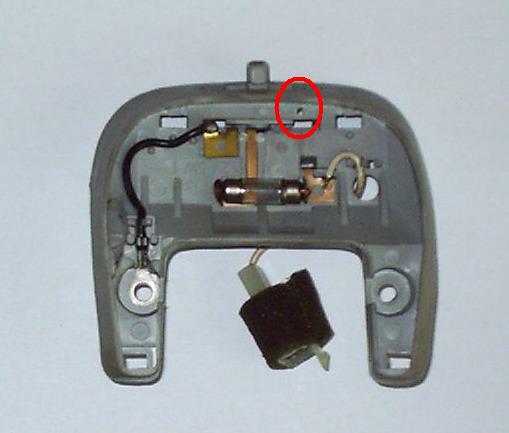

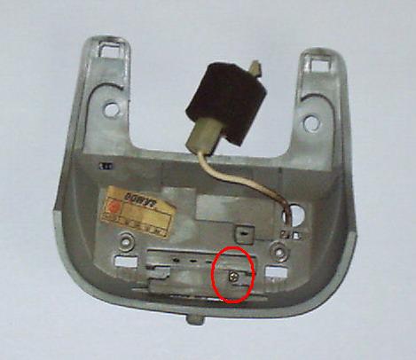

Plafonierele cu doua pozitii sunt de fapt cu trei pozitii, dar pozitia a treia este blocata cu un surub si lipseste o lamela de contact.
Modificarea consta in scoaterea surubului si montarea unei lamele de contact.
In primele doua poze se observa surubul care trebuie desfacut.

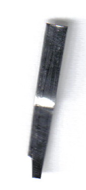

Lamela am confectionat-o din tabla cu care e invelita o baterie de 9V. Am curatat tabla de vopsea cu un cutit, am taiat o fasie lata de cca. 8 mm si lunga de 2-3 cm (se poate taia linistit cu o foarfeca obisnuita). Am indoit fasia in doua, pe lung, pentru a obitne o fasie mai ingusta dar mai groasa. In pozele 3 si 4 se vede forma finala a lamelei de contact. Aceasta se obtine prin cateva tatonari, varful fiind mai ingust pentru a intra in gaura din corpul plafonierei.

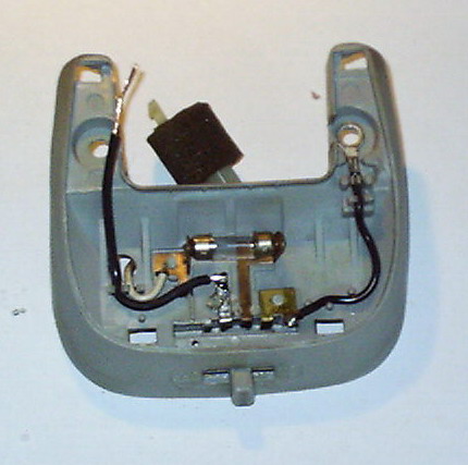

Dupa ce se ajunge la forma finala, se aseaza lamela in pozitie si se topeste putin plastic peste lamela (similar cu modul de fixare al celor din fabrica). Pentru siguranta se pune un picur de superglue intre lamela si carcasa. Se lipeste un fir de lamela. Acest fir se leaga la firul care vine de la contactele din usi.
Poza 5: vedere finala.

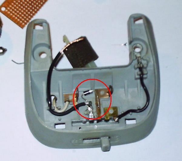

PS pentru cine are alarma legata la contactele de la usi:
La armare, daca o usa este deschisa, alarma avertizeaza. Se poate folosi aceasta functie pentru avertizarea in cazul uitarii plafonierei pe pozitia ON. Pentru aceasta se lipeste o dioda 1N400x ca in imaginea 6.
Dioda incape sub bec.
