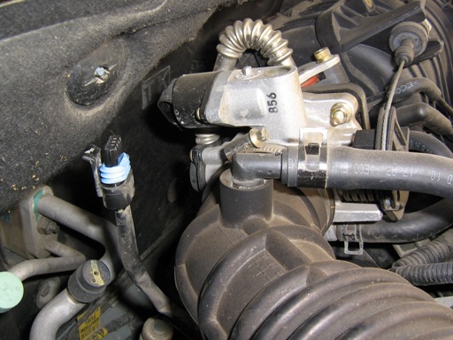

IAC-ul (1) este pozitionat pozitionat pe corpul clapetei, in calea aerului ce vine de la filtru, asta fiind in stanga cum stati cu fata la masina.
Inainte sa il demontati va trebui sa defaceti conectorul (2) ce vine de la ECM. Pentru asta trageti de clema de asigurare (a) aflata in spatele conectorului spre habitaclu (b) si in acelasi timp conectorul spre roata din dreapta fata. Conectorul mama (a) va iesi din cel tata (b) care este solidar cu IAC-ul.
Au fost foarte destepti (pe dracu) si au pus suruburile ce permit demontarea cu capul spre habitaclu (a si b). Aveti nevoie de o surubelnita cu varf cap-cruce de marime medie (varful) si cu manerul si coada cat mai scurte, dar manerul e bine sa fie cat mai gros pentru a facilita desurubarea. Pozitia e destul de incomoda, dar merge. Atentie la suruburi! Odata desfacute pot cadea cu usurinta in locuri neplacute (de exemplu alternator, conform Ovi).

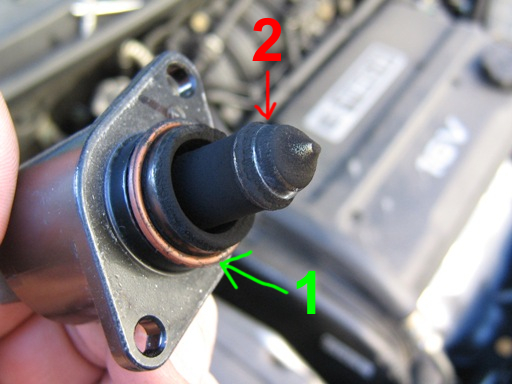

Dupa ce ati desfacut suruburile si le-ati pus bine, extrageti usurel IAC-ul, tragandu-l spre spate si miscandu-l usor in lateral. Iata-l.
Are un o-ring de etansare (1) si nu aluneca chiar usor. Se poate observa zona (2) in care conul de inchidere calca pe scaunul prevazut in corpul clapetei. Ceea ce e de curatat este negreala aia rezultata din depuneri. Nu stiu cum arata altele, dar mie asta, asa negru cum e el nu mi se pare foarte "murdar". Singura chestie care este cu adevarat suparatoare este depunerea de pe "cercul de inchidere", care nici macar nu e uniforma.

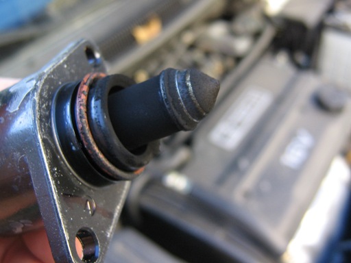

Curatarea am facut-o cu o carpa de bumbac (laveta) aproape pe uscat. Nu aveam prin casa niciun solvent adecvat, asa ca m-am multumit sa picur putin ulei de pe joja si sa frec bine :) A iesit destul de frumusel.
Se vede si aici "cercul de inchidere" (2) si frumosul o-ring (1). Puneti un pic de ulei de motor pe o-ring si infigeti usurel IAC-ul la loc. Prindeti cu grija suruburile (si acum pot cadea :D ) si strangeti-le cu spor. Fixati la loc conectorul.
