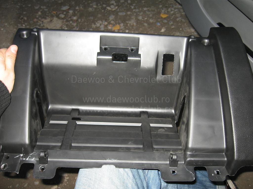

A venit timpul si pentru lumina de torpedo la nubira. Procedura necesita:
1. Surubelnita cap cruce

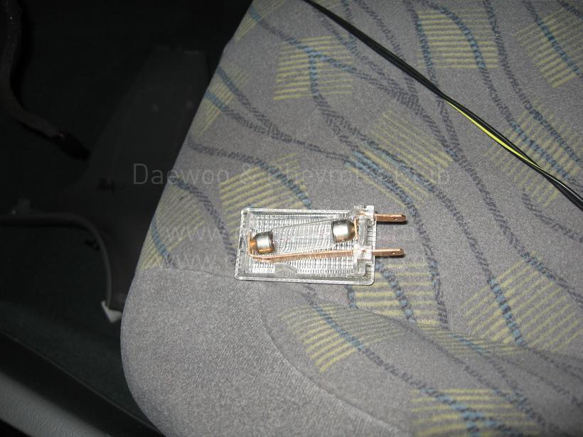

2. Lampa portbagaj nubira (cred ca e la fel cu cea de kalos/cielo) cca 6ron cu tot cu bec
3. Contactor (inca nu l-am gasit dar inca trag sperante)
4. Un instrument subtire si lung de cca 4-5cm (bold, ac, scobitoare chinezeasca etc)
Operatiuni:
1. Se da jos capacul torpedoului care e prins in doua bolturi. Se strange capatul despicat si se trag afara.

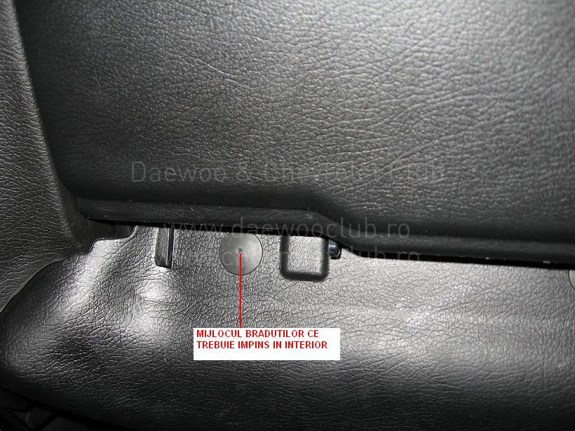

2. se scot bradutii ce tin plasticul negru de la picioarele pasagerului. Se apasa boltul din mijlocul bradutilor cu instrumentul de la pct 4(o sa cada pe mocheta, sa nu le racatiti) si apoi se trag afara

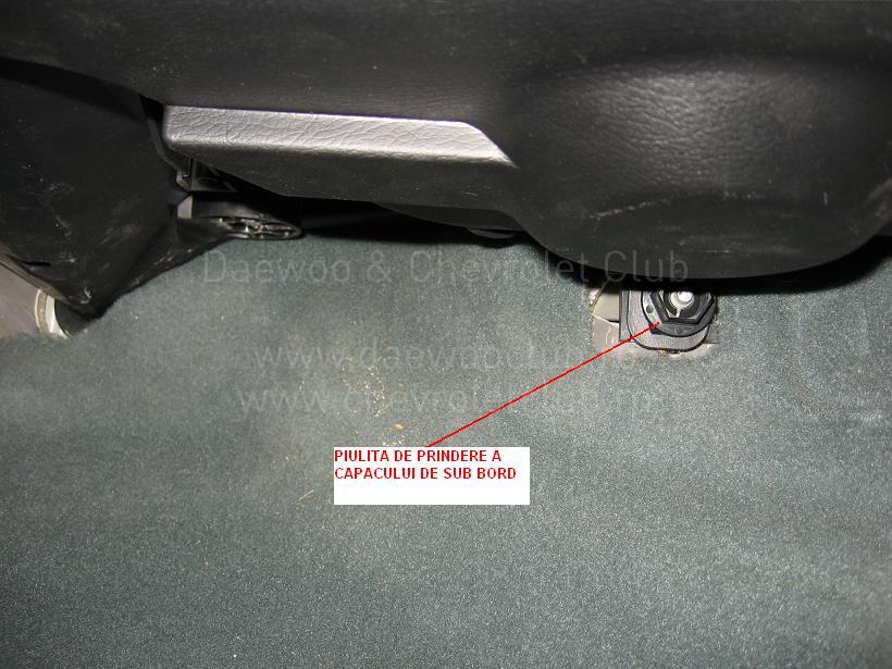

3. se scoate ,,piulita'' de jos, inlaturandu-se astfel plasticul respectiv

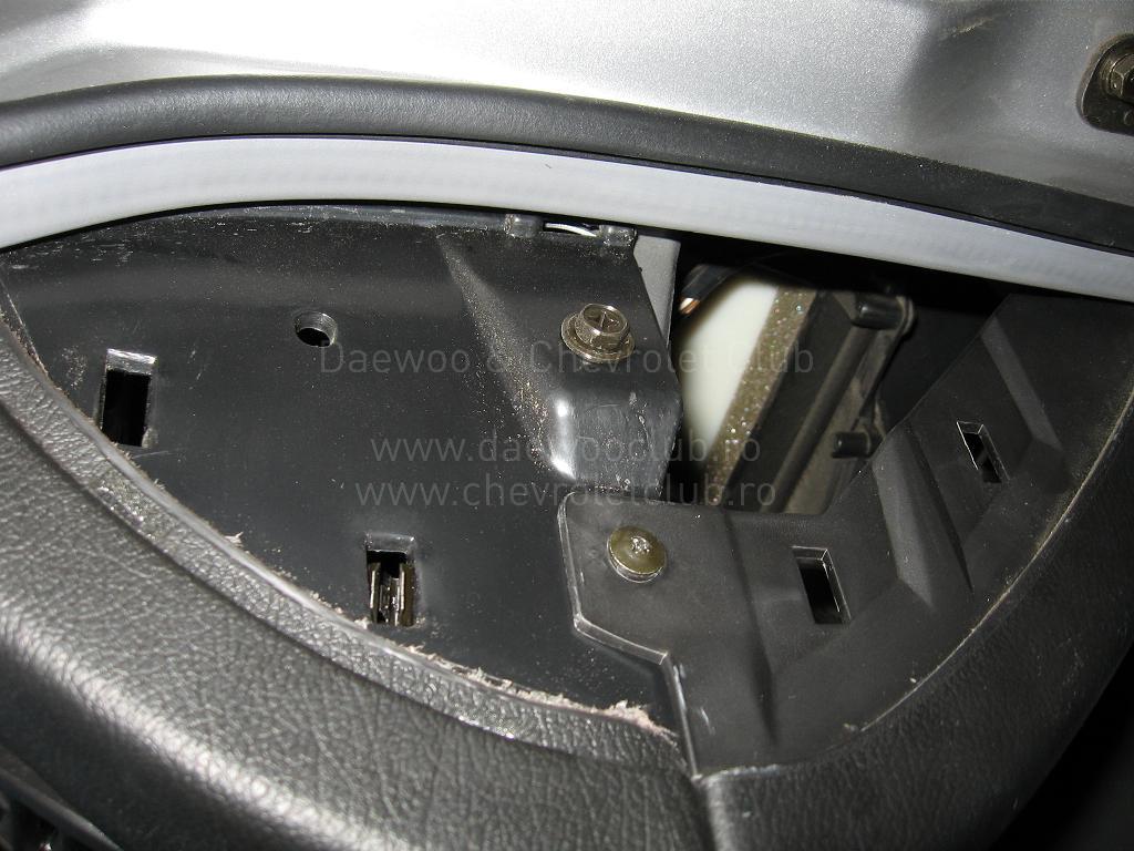

4. Se da jos capacul din laterala dreapta a bordului (ala cu semnul de airbag pe el) prin fortare cu o surubelnita. Aveti grija ca dupa scoatere sa extrageti clemele ce raman in bord si sa le puneti pe capac ca sa vina perfect la locul lui.
5. Se scot suruburile ce tin plasticul din spatele torpedoului, se scoate si acesta. (doua sunt plasate sub plasticul din dreapta bordului demontat la pct 4)

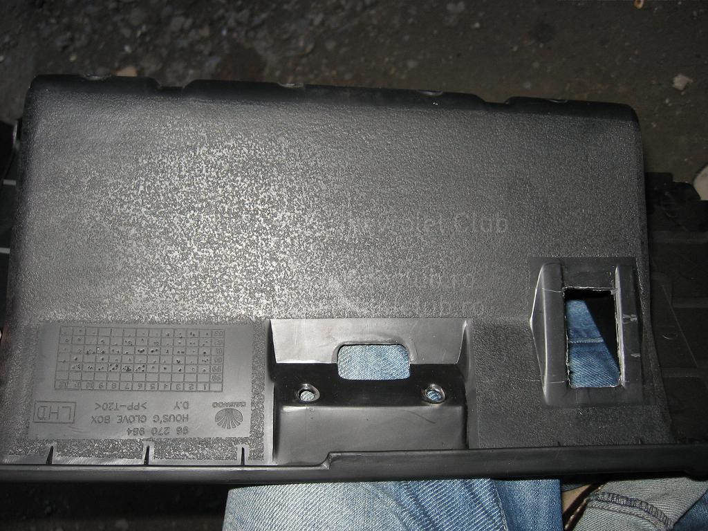

6. Se decupeaza o gaura pt lampa (cu un cutter sau ce aveti la indemana, eu am folosit o mini-freza luata din metro)

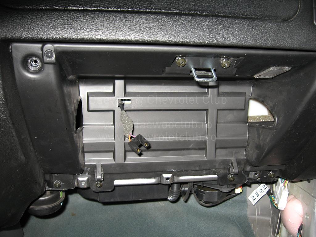

7. Se pune lampa in gaura facuta si se conecteaza la firul mai lung (CABLAJUL EXISTA sub capace)
8. Se monteaza intrerupatorul in gaura existenta din fabrica, se conecteaza la firul mai scurt
9. Se verifica functionarea ansamblului
10. Se monteaza la loc in ordine inversa
Daca atingeti ca mine mufa de tabla si da la masa lampa de torpedo este pe siguranta cu Rear Fog Lights din interior (10A).
Problema cu care ma confrunt acum este gasirea acelui contactor, care nu prea apare prin cataloagele de piese si nimeni nu stie nimic de el...
Da' ai tras ceva de lamelele alea de ai vârât (dacă au făcut-o "ei", au ambiţie) ditamai becul (de 40mm) între ele, de stă săracul aşa strâmb (eu am luat unele cu bec de 30 mm care mai era şi de 10W).
Nu eu, asa a venit din fabrica si asa arata si cel luat de la magazin cu bec cu tot...Cred ca asa e modelul. Pentru intrerupatoare orice idee e utila, cu toate ca r fi fost fain sa gasesc cel original care sa vina perfect in mufa si in gaura respectiva.

Cumparat si montat comutatorul de cielo. Vine perfect in lacasul decupat si pe mufa standard. Am asteptat doua saptamani acest comutator de 6 ron :-W .
Sa fie la fel la Nubira I SX? O sa dau zilele astea torpedoul jos sa caut firele alea si sa vad daca am si eu scobitura pt lampa.
Am dat alea jos, are locas pentru lampa dar nu e urma de fire... Stie cineva cum arata intrerupatorul acela si unde il gasim?
