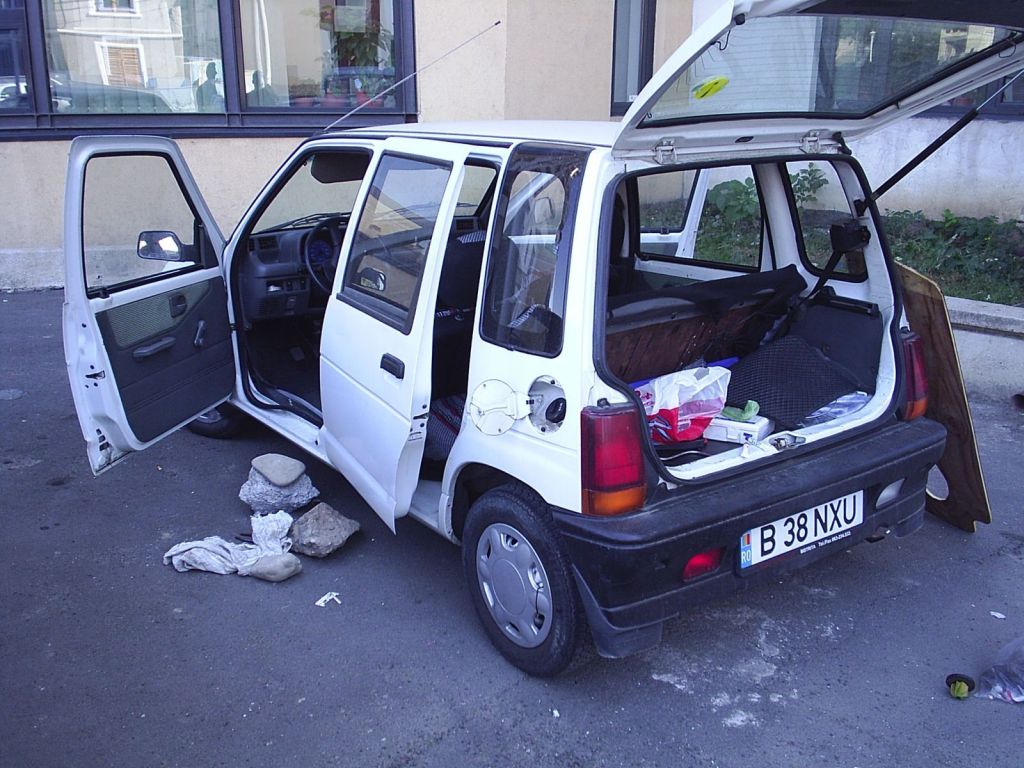

dupa aia, cu ajutorul unui coleg de serviciu olcitar, a inceput distractia :bataie:

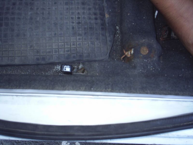

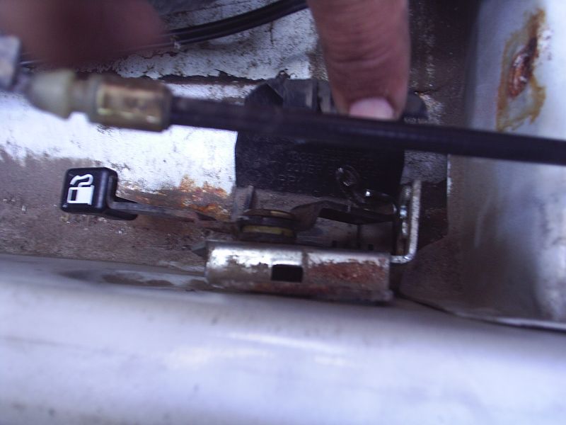

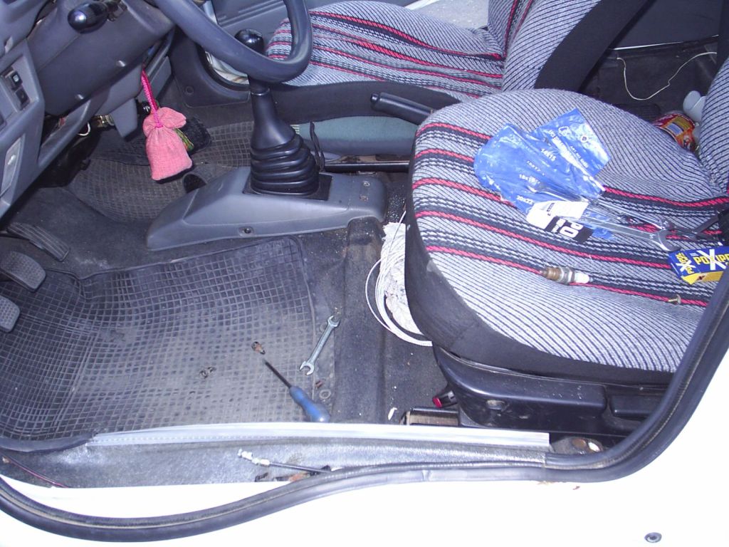

am scos chederul, am dat jos scaunul, am tras de mocheta pana am scos maneta de la benzina prin gaurica aferenta, am constatat ca se rupsese cablul din capatul asta, ne-am chinuit de-am demontat ce-am putut pe-acolo, de am reusit sa scoatem la lumina cele doua capete ale rupturii.
acuma... cu ce naiba sa le lipim? sarma de otel...

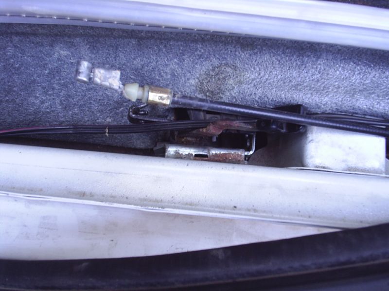

am desurubat de la o bujie mai veche termosocul, si am uns bine capetele de sarma cu poxipol si le-am unit prin termosoc. ca sa fie treaba mai sigura, am turtit termosocul prin metode stravechi, neolitice, prin lovire cu o piatra :-D.
am astepat oleaca sa se intareasca mamaliga, si ne-am chinuit sa bagam cablul la loc in dispozitiv. acu era mai scurt, asa ca ne-am chinuit ceva si sta maneta aia ceva mai sus. dar important e ca FUNCTIONEAZA!!! URA!!!! :urale: :urale: :urale:
