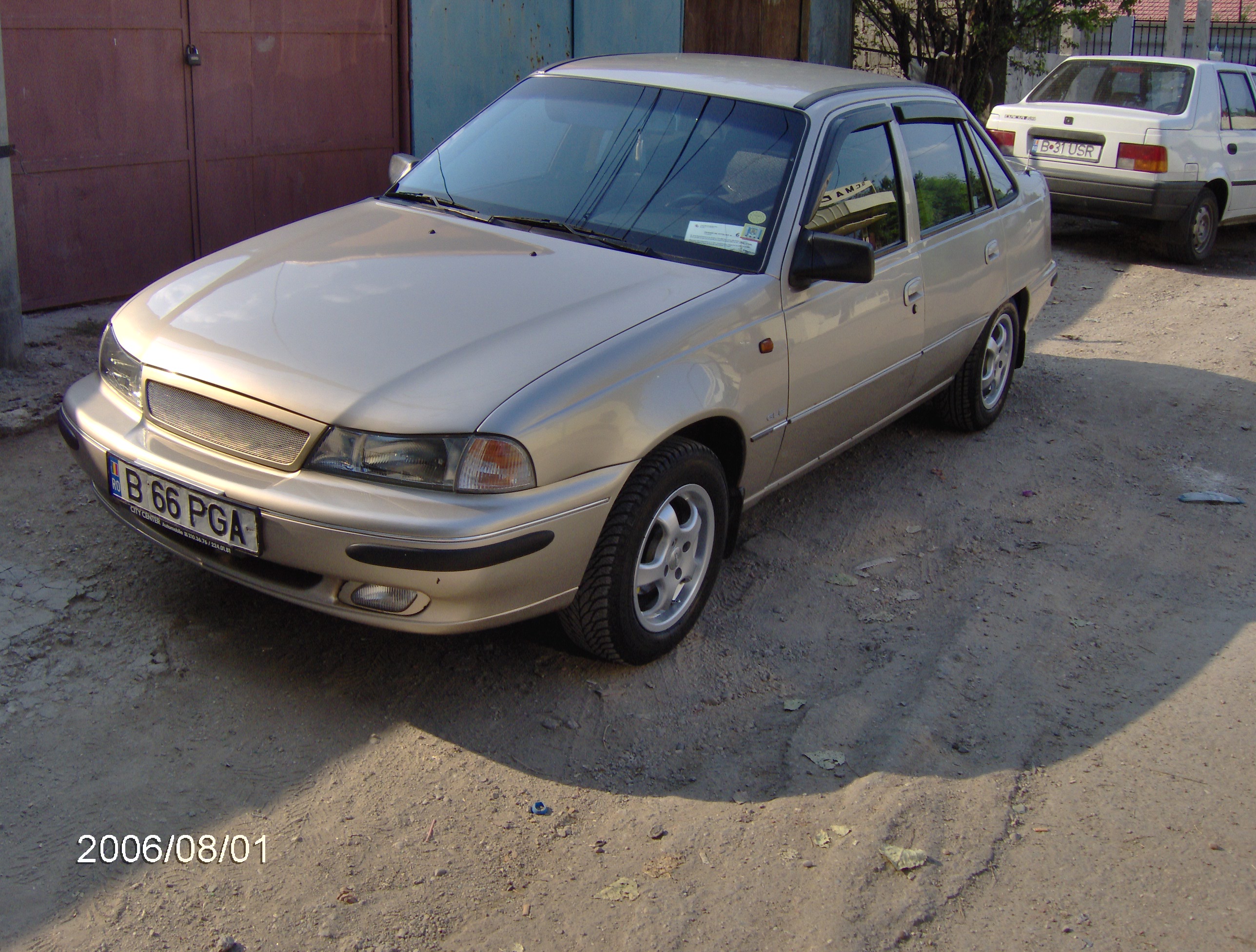

Am un cielo fabricat in '96 caruia i-am adus urmatoarele plusuri:

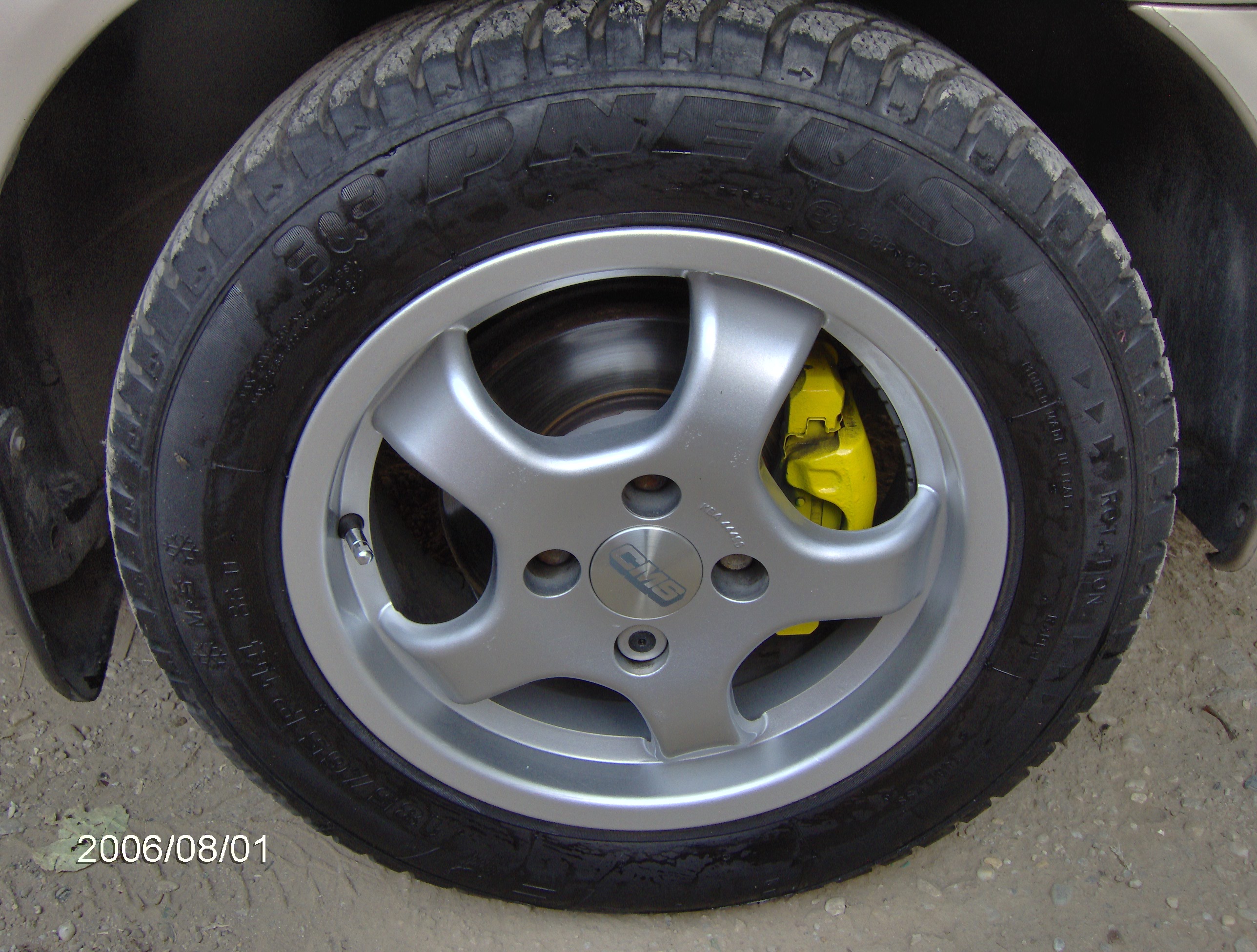

1. Jante CMS pe 14" cu cauciucuri 185/65/14
2. Amortizoare Sachs pe gaz de opel vectra a + arcuri spate tot de vectra heavy duty
3. Huse originale pentru cielo + cotiera

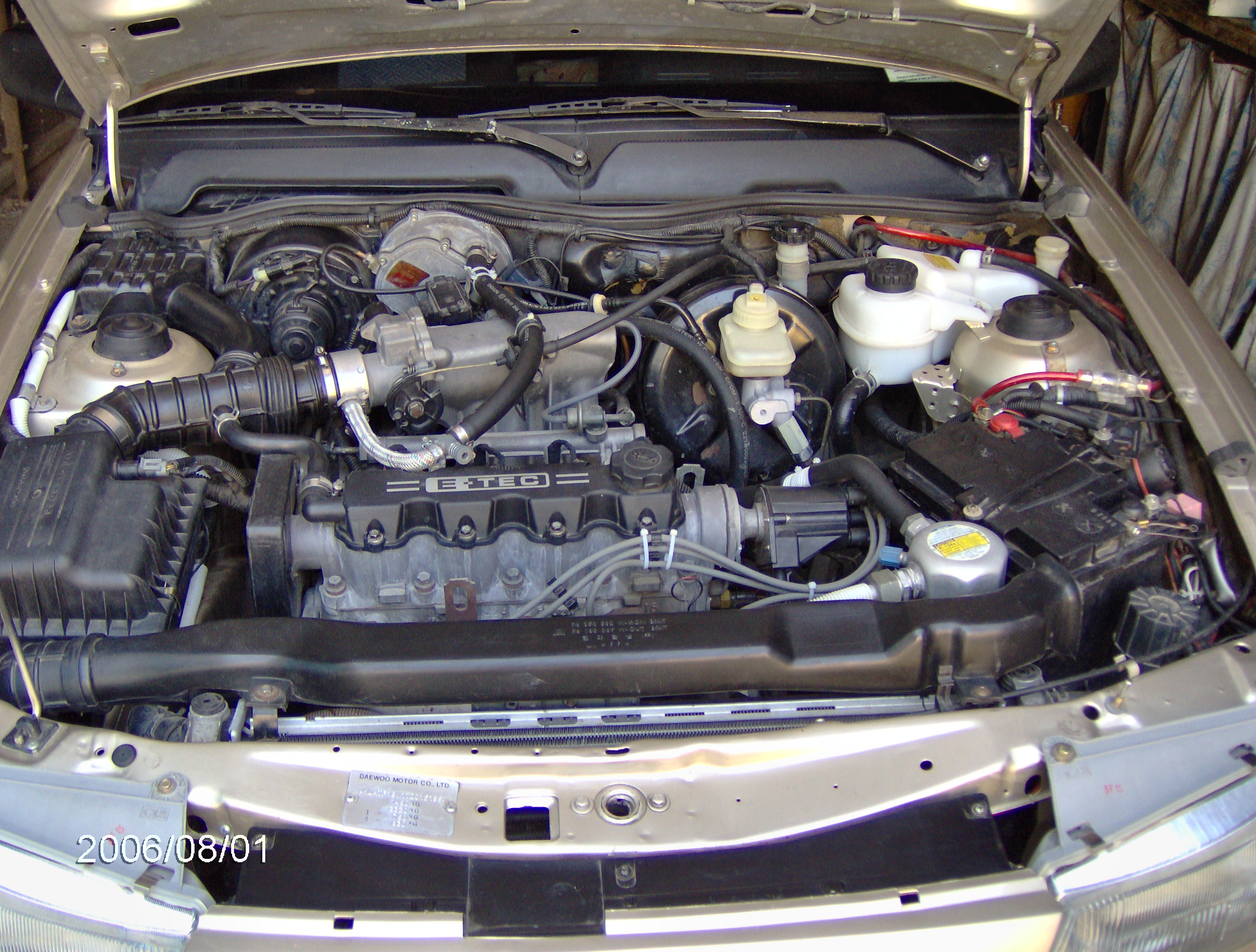

4. Facut motorul complet (ma costat final 36mil facut acasa de un mecanic de la daewoo)
5. Schimbat etrieri cu unii de lanos(=frana foarte buna)
6. Schimbat pivoti, bucsi si rulmenti spate in decursul a 2 ani de mers in continuu cu ea

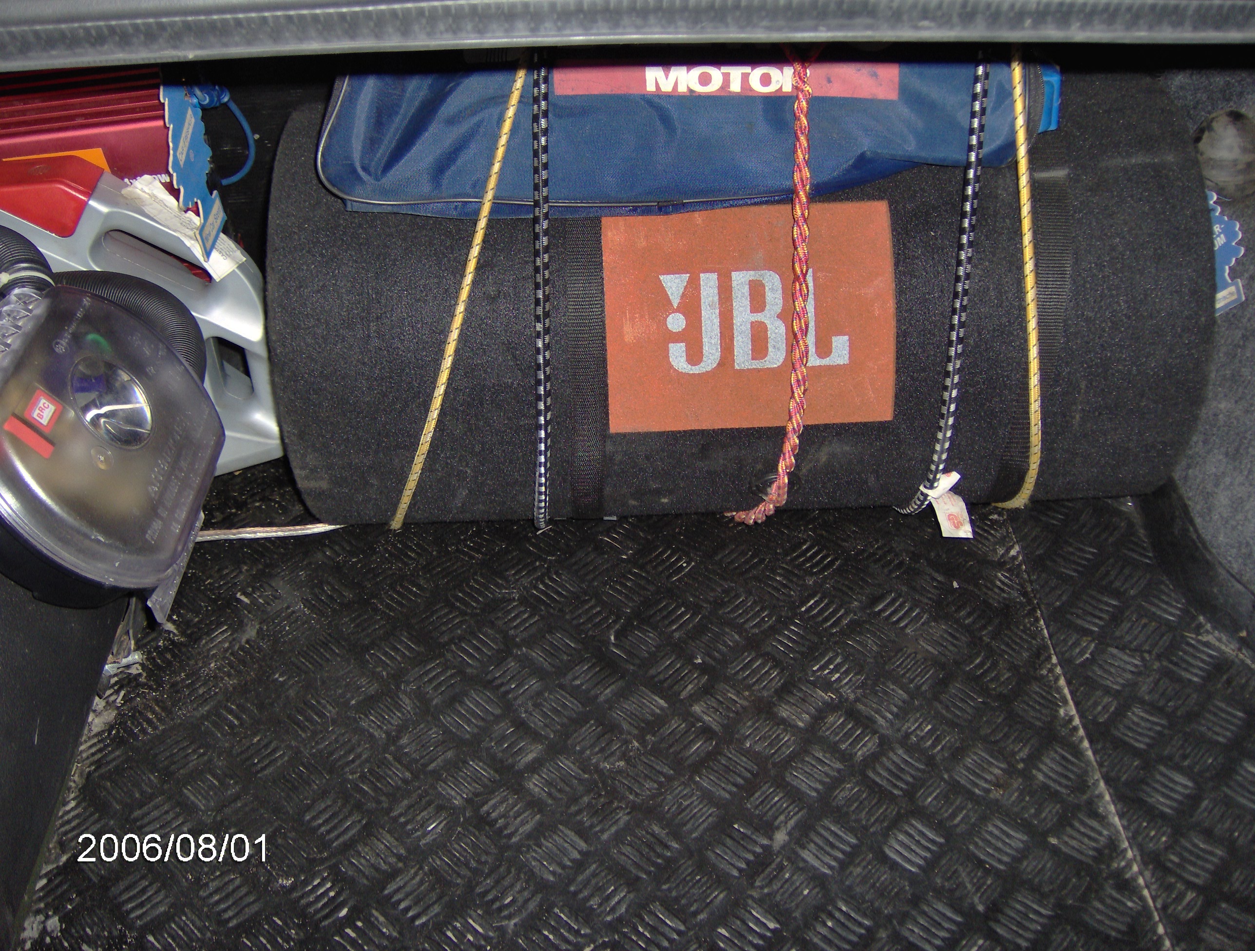

7. Pus instalatie audio : statie JBl(4*150 w rms)+subwoofer Jbl CS1200 (125W rms)+boxe alpine spate(50W rms)+boxe sony fata(30W rms) + aproape cel mai tare mp3 de la Panasonic si anume modelul 8301N.
8. Montat instalatie de A/C
9. Montat instalatie GPL cea mai buna si anume BRC
10.Montat inchidere centralizata + alarma
11.Montat antena electrica
12.Montat perdelute pe geamuri spate + luneta
Sunt foarte multumit de ea cu toate aceste modificari.

Treaba buna. Vezi doar ca la kilometraj iti indica cu 3 si ceva procente mai mult. Si.. Chiptuning si cu Gaz?
Later edit.. Ovi, scuze scuze, m-am exprimat pe dos, asa-i, viteza e mai mare decat indica.
Edited by Tommy
Invers.Daca cauciucurile sant mai mari kilometrajul indica si inregistreaza mai putin.
E ok masina, bandourile de la colturi nu sunt deloc pe gustul meu dar sunt practice. Pneurile nu le-ai nimerit deloc, 185/60 R14 arata mult mai bine si nu dau nici eroare la kilometraj. Iar chiptuning (vorba lui Tommy) si gpl nu prea se pupa :D . Mai ai loc in portbagaj? :D
Incearca sa o tii cat mai simpla posibila, orice modificare vrei sa-i faci sa fie in ton cu restul masinii. Bafta!

Da loc in portbagaj mai este destul dupa cum se vede si in una din poze.

Cu cauciucurile stiu ca am dat gres dar au fost de iarna cand voi lua de vara voi lua 185/60/14.

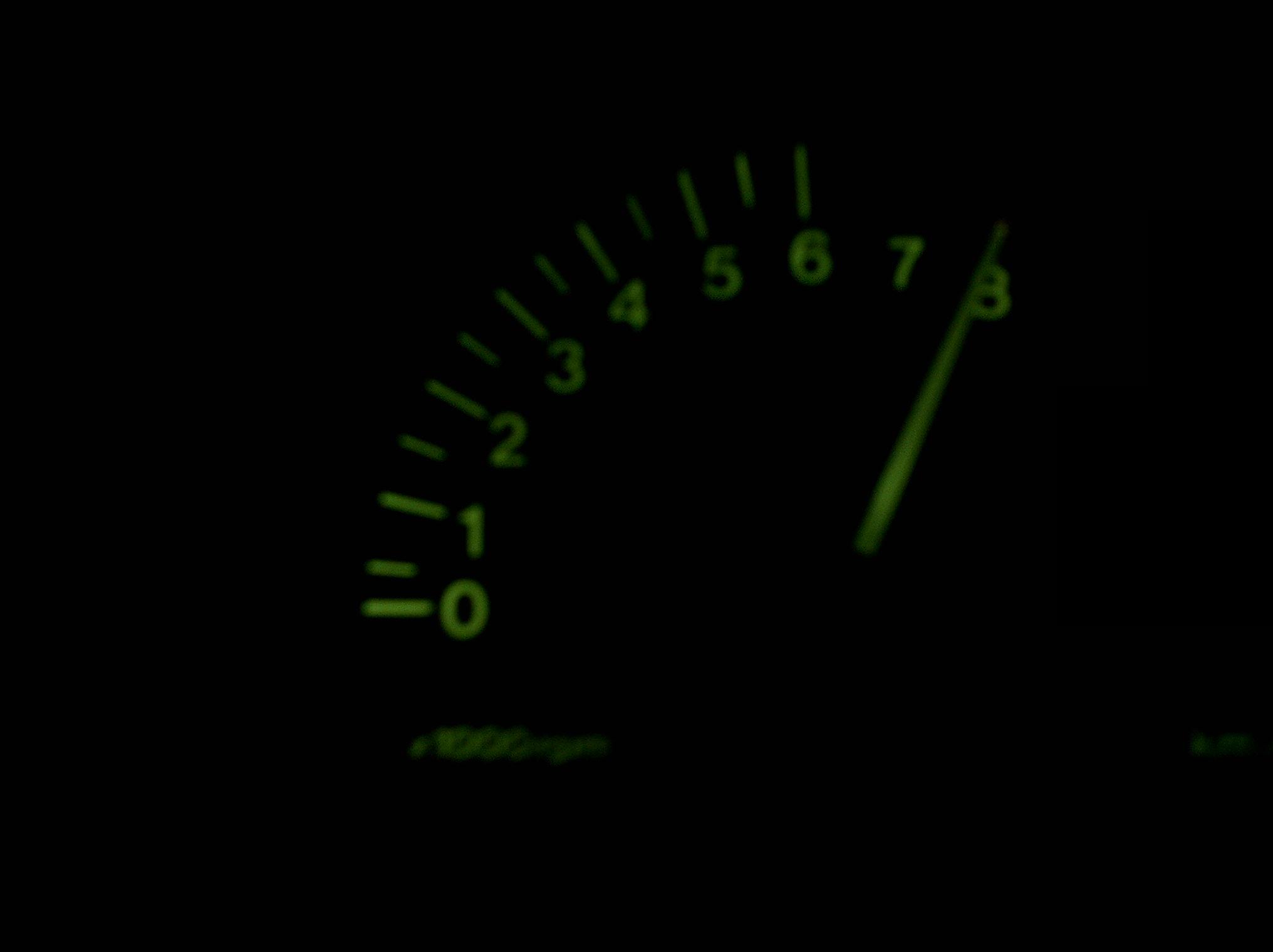

Nu cred ca in 10.000 de km aveau cand sa se infunde injectoarele mai ales ca le-am verificat la revizia de 10k dar mai e ceva la cielo pe care nu o stii pe gaz o duc in 8.000 rpm pe benzina mai sus de 6500 nu vrea

... dar mai e ceva la cielo pe care nu o stii pe gaz o duc in 8.000 rpm pe benzina mai sus de 6500 nu vrea
E invers, noi o stim. Asta insemna ca pe gaz nu-ti functioneaza limitarea de turatie din ECM. O duci acum, n-o s-o mai duci mult. Proiectantul stie mai bine de ce a limitat-o.
Nici mama lu cielo nu prinde 8000 de ture. Pun pariu ca nici 7 nu i-ai dat.. dar ti-a zis mesterul de ti-a montat gazul ca merge pina in 8, ca e fentat ECM-ul, si nu stie unde sa limitarea intre cand ii dai din butelie.
Am vazut Honda care a cedat la 8 mii, motor ce era facut sa mearga la 8000.
Sa vedem poza la 8000 si te cred. :D

Tommy in seara asta iidau 8.000 si pun imediat pozele sa te convingi

Am revenit cu poza asa cum am promis
8.000 rpm
Daca nu e convingator mai fac una si pe lumina ca "sa se faca lumina" :)

Nu iti freaca rotile in aripa spate cu cauciucurile astea? (185/65/14)
