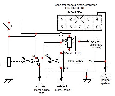

Cocolino Posted April 12, 2014 (edited) Pentru cine mai este interesat de temporizare la stergatoarele Matizului am adaptat o schema imbunatatita respectiv temporizare reglabila la costuri cat mai reduse. Practic materialele necesare sunt un releu de temporizare de Cielo (cod 94788146), un releu (de ex. LMR1H-12D) si un potentiometru cu intrerupator inclus de 100k. Avantajul schemei este ca nu trebuie schimbata maneta stergatoarelor si face reglarea intervalului de temporizare, ceea ce este un plus considerabil. Functionarea este destul de simpla: la actionarea manetei pe viteza mica, daca contactul k este deschis, releul nu se anclanseaza si stergatoarele functioneaza in regim continuu (schema originala). La inchiderea contactului k, releul anclanseaza, contactul sau normal deschis se va inchide iar motorul pe turatia mica va fi alimentat prin temporizator. Fata de schemele anterioare, pe langa sectionarea firului de la pinul 5, mai trebuie sectionat si firul de la pinul 6 si legat pe contactele releului. Fac o precizare importanta: schema respectiva nu a fost implementata inca pe autoturismul din dotare, dar o voi face in curand. Iata si firele care vin in conectaor (editare din postarea colegului "edi"): - 1 - alb (subtire) - alimentare motor stergator spate- 2 - verde/negru (subtire) - alimentare + 12v pe motorul pompei spalatorului spate- 3 - rosu/galben (gros) - alimentare + 12v pe contact (siguranta F9)- 4 - rosu/galben (subtire) - alimentare + 12v pe motorul pompei spalatorului fata- 5 - albastru (gros) - contact intern din motorul stergatorului- 6 - verde/negru (gros) - alimentare motor turatie mica- 7 - maron (gros) - alimentare + 12v pe contact (siguranta F8)- 8 - violet (gros) - alimentare motor turatie mare- 9 - N.C. - nu este conectat Edited April 12, 2014 by Cocolino Share this post Link to post
