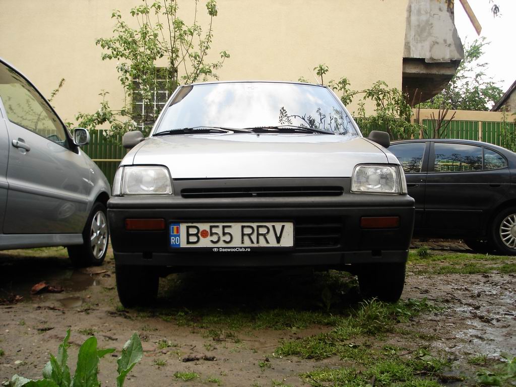

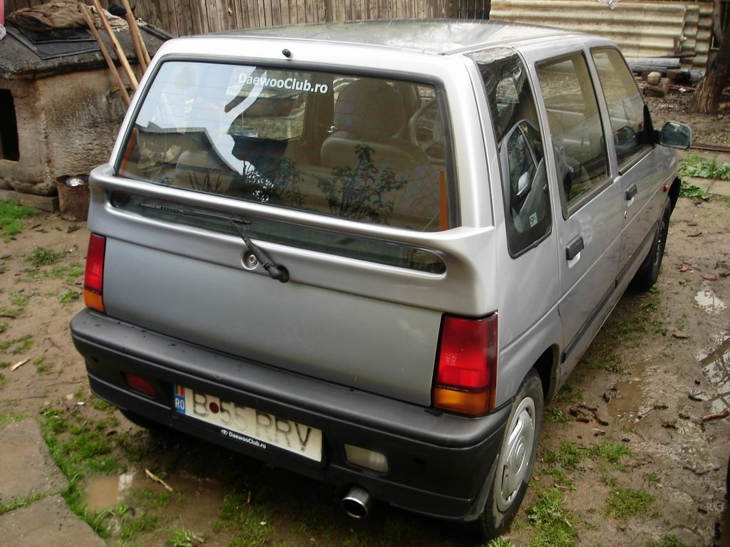

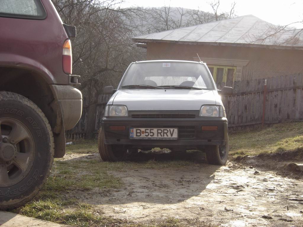

A venit timpu' sa fac si eu o prezentare la Ticalosul meu. Este achizitionat de nou in Iunie 1998 de mama mea.
Din 2003 Februarie cand mama si-a luat un Fiat Stilo, a devenit masina mea de zii cu zi. Provine din ultimile loturi de modele produse in Korea. Dotarile le stie toata lumea, asa ca trecem la modificari si imbunatatiri.
-Inchidere centralizata
-Alarma
-Becuri Philips Vision Plus

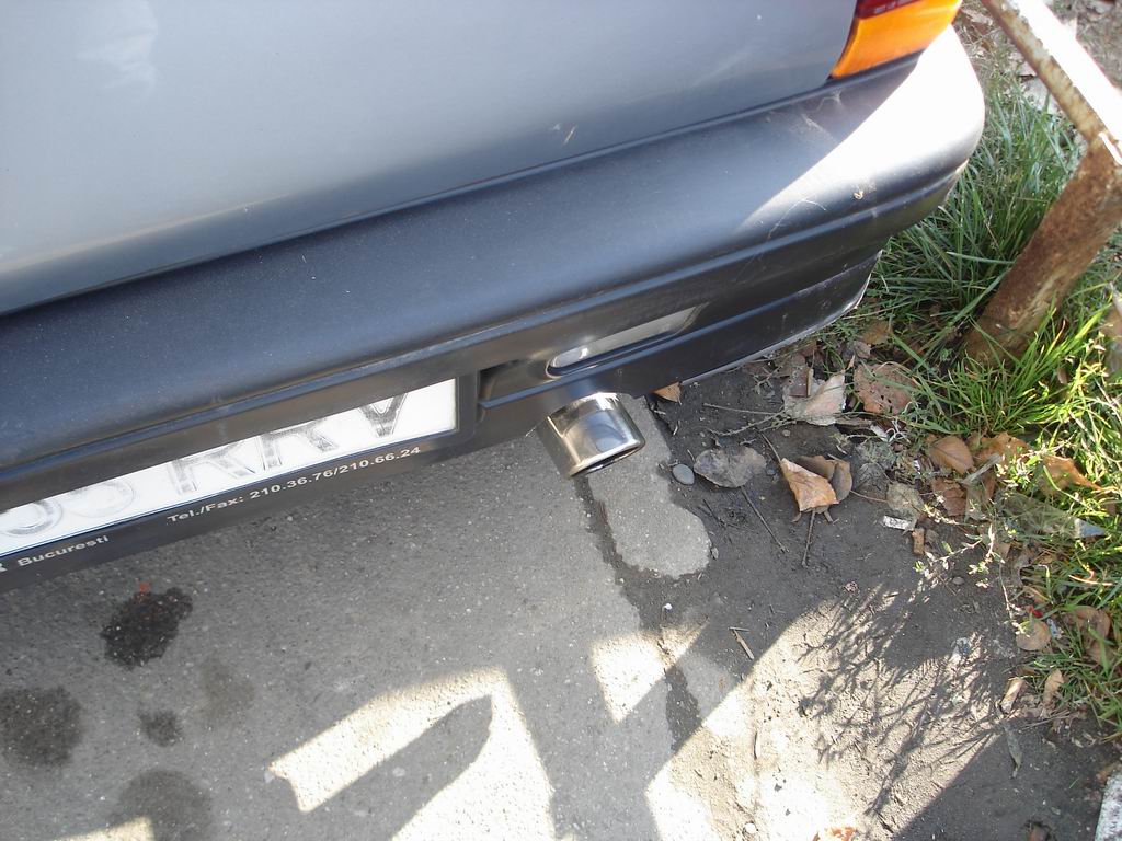

-Finala Borla

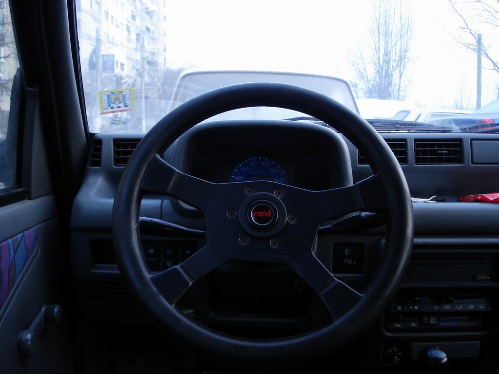

-Volan Raid Turbo
-HU Nakamichi CD300
-4 boxe Alpine SPE1302 montate pe usi
-Placute de frana Ferodo
De masina asta m-am atasat foarte mult si nu intentionez sa o vand niciodata. A fost ingrijita tot timpul si s-a comportat si ea in consecinta :) . Are aproape 150000km si n-am avut probleme pana acum decat cu caseta de directie. E a 2-a si e si asta pe duca.

De unde ai luat toba finala sport - model, si unde ai montat-o ?
Pilot Power Tuning
Sos. Pantelimon nr. 264, Bucuresti
Tel: 2556653
Toba ProXS cod 50357
Pret 2063200 (fara TVA8)
Au mai intrat:
-tips
-teava inox o45 1.6m
-sudura inox
Cu totu a fost 5119620.
Oricum preturile nu cred sa mai fie de actualitate, eu montand-o in August 2004.
Cumparata si montata la ei.

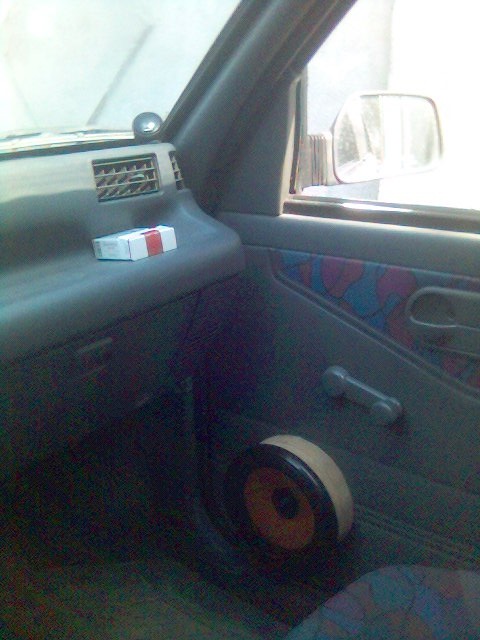

Cam asa a iesit montaju la boxe. Nu e inca finisat... si pozele sunt facute cu tel (deci naspa)
Edited by Pedala
Am schimbat orientarea tweeter-elor. Acum am si sound-stage. :)

Fotografia banuiesc ca este facuta inainte de schimbarea orientarii, asa este, nu era pus bine. Cel din dreapta, ar trebui inclinat cam 70-80 de grade in plan vertical si cam 40-50 in plan orizontal - evident , depinde de particularitatile masinii, dar cam astea ar fi unghiurile.
Da, e facuta inainte. Tweeterele se intalnesc acum intre tetiere la nivelul urechilor mele. :)

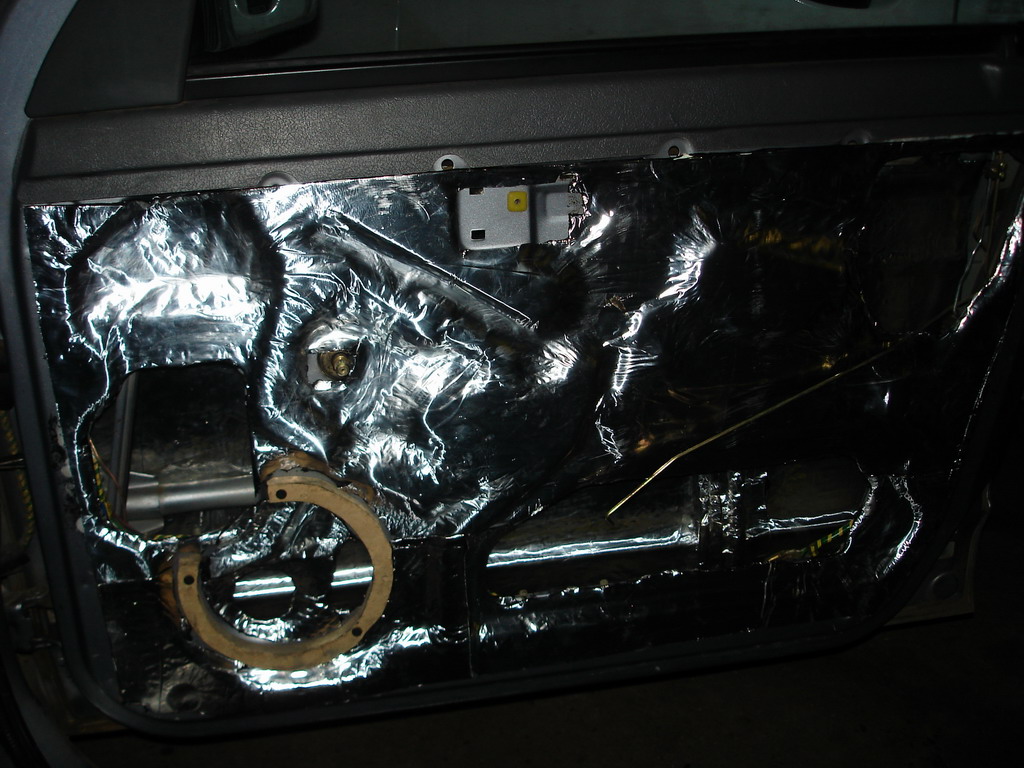

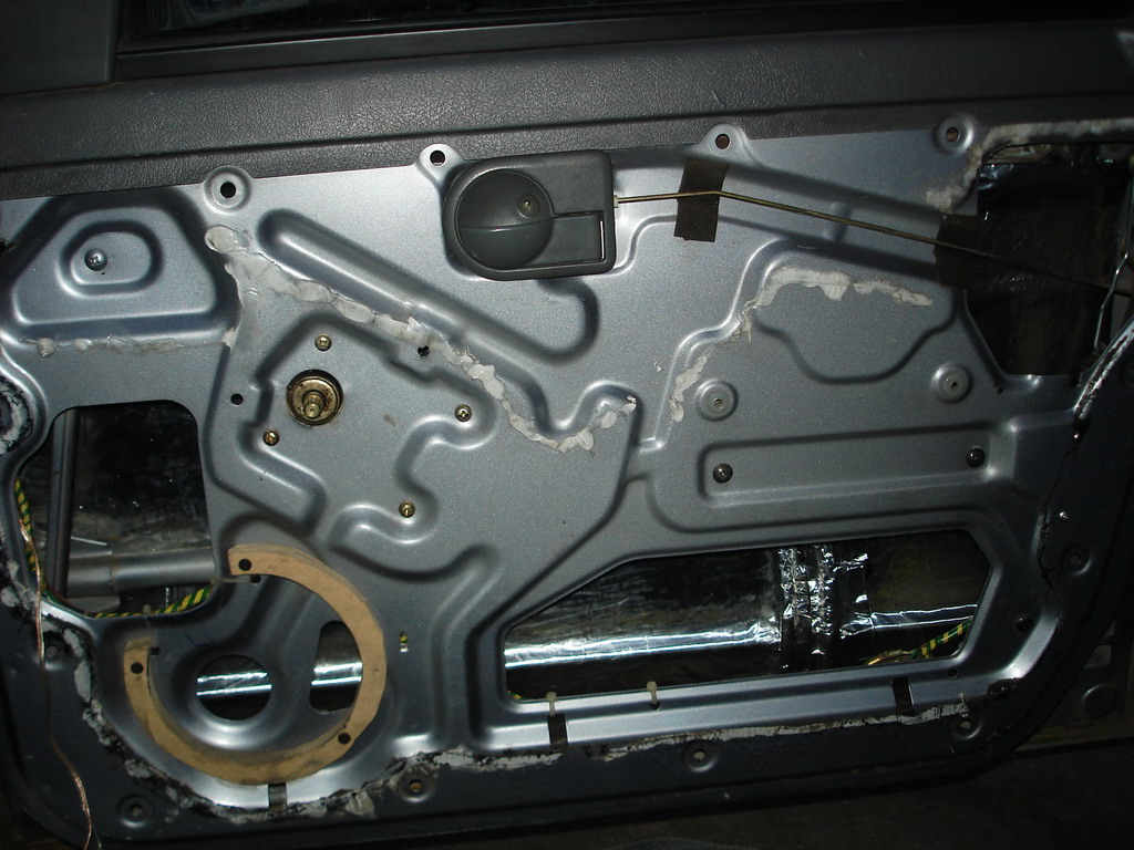

Azi am terminat de aplicat Aluband pe usi. Am scapat de rezonanta enervanta in care intrau usile.
