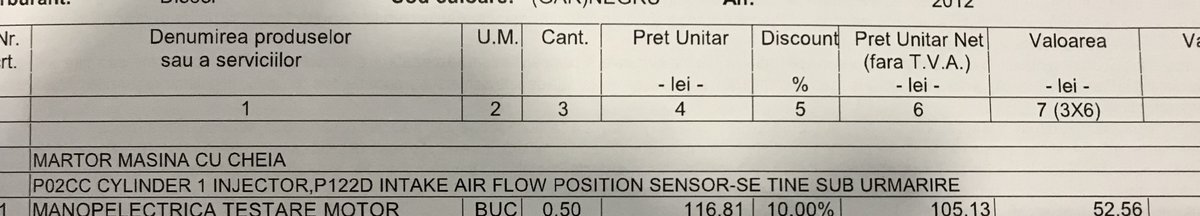

Salut. Mulțumesc că m-ați aacceptat în grup. Am o mare problema cu Captiva - ul meu din 2012 135 kw 184 cp 4 wd la 150000km. S-a aprins martorul mașina cu cheie. Am fost la service-ul autorizat GTT și mi-au spus că mașina dă urmatoarele erori:P02CC CYLINDER 1 INJECTOR ȘI P122D INTAKE AIR FLOW POSITION SENSOR. Cei de la service au șters erorile și au spus să o ținem sub observație, dacă se mai aprinde martorul de avarie va fi de rău. Erorile au reapărut. Mă poate ajuta/îndruma cineva din grup? Mulțumesc.
