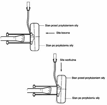

Cu vibratiile...e mai complicat.Se pare ca provin de la puntea din spate.Nubira are o punte spate autodirectionala(in limita a 2..3grade)iar chestia asta se obtine relativ simplu..flexibilitatea controlata a unor bucse de cauciuc din bratele longitudinale si cele transversale si...cred ca aici e" buba".Ori nu sunt suficient de rigide(in anumite conditii de solicitare,franare...ex) ori e ceva cu tot ansamblul punte spate..defecte de fabricatie,greseli de asamblare.Am patit-o si eu cu vibratiile,doar ca nu se manifesta prea des.Problema e cunoscuta si in alte tari ...atasez schema cu modul de lucru al puntii spate luata de pe un site polonez dedicat 100% Nubirei. http://nubira.autokacik.pl
