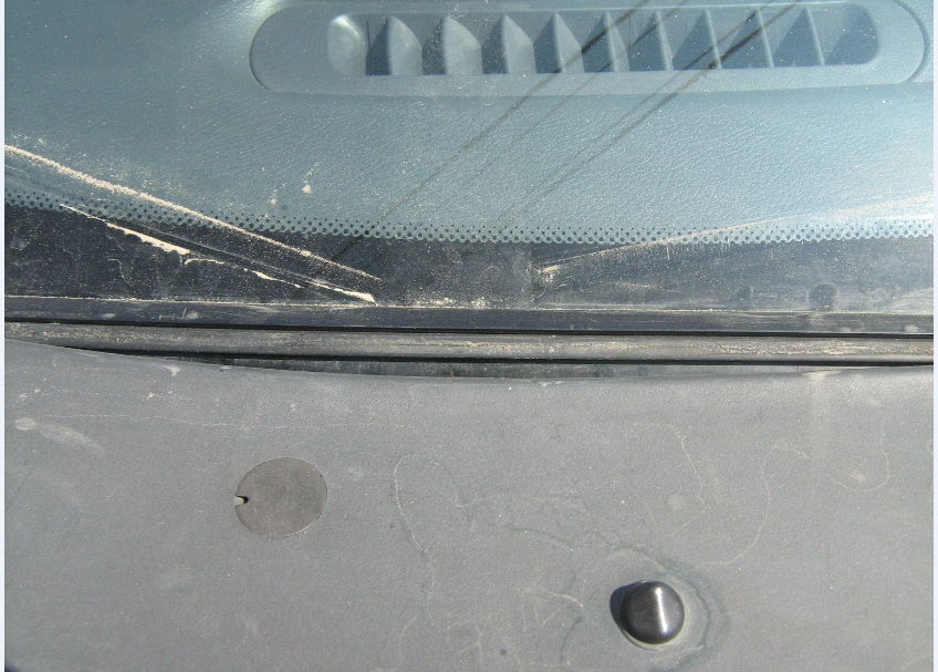

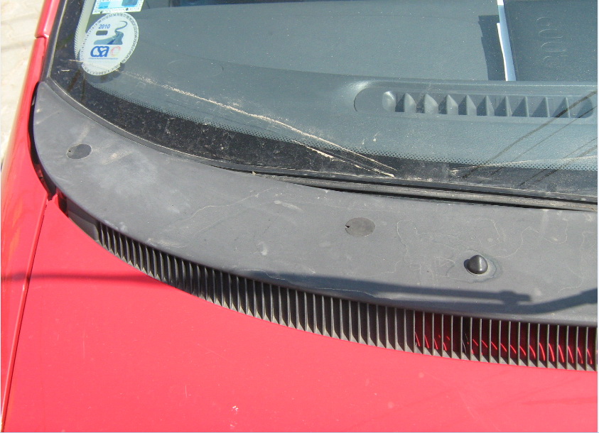

Probema e ca s-a scopt si este foarte rigid. Ma gandeam sa il scot si sa il lipesc pe plasticul ala dar cu ce adeziv incat sa reziste ?

Unde as putea gasi chederul cu pricina ? Am inteles ca nu s-ar vinde separat ci doar cu grila de aer.
