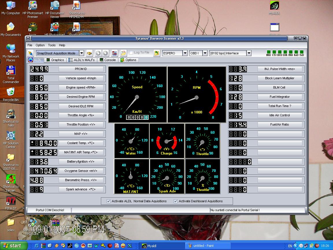

	Am reusit si eu intr-un final sa ma conectez la ECM, cu MYALDL(cu daewoo.exe datele se succedeau haotic-probabil din cauza ca am Windows xp?). Supun atentiei voastre doua capturi luate cam la 30 secunde una de alta(a doua are apa mai fierbinte), poate comentati un pic parametrii va rog. Si inca ceva -cu daewoo.exe desi se derulau foarte repede am reusit sa identific la capitolul erori doua : una ceva de genul "1A00" si a doua ceva de genul "F828".Inseamna ceva sau nu? Multumesc.
