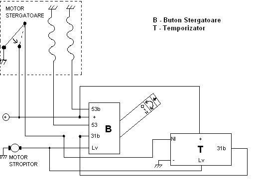

am reusit si am instalat pana la urma si temporizatorul de dacia la matiz si merge f bine! dau mai jos schema corecta si finala pentru cei ce vor avea nevoie...
da' la varianta asta v-ati gandit vreunul!? ( fara nicio modificare, decat de inseriat pe cablul de turatie mica dela motor <verde/negru> , avand in vedere ca daca tot dai la turatie mare, ploua de rupe deci nu mai ai nevoie de temp, si nu mai zic ca releul de dacie are trepte de interval si intrerupator propriu...
de curand mi-a venit ideea instalarii unui temporizator la micul meu gigant, pentru ca nu-i asa, e cam plictisitor atanci cand abundenta de precipitatii nu este atat de mare pe mp, sa tot dai de maneta aia de langa volan... ok, mi-am facut rost de un temporizator de dacie, am facut rost si de schema de montare, dar am o mica problema...la conectorul butonului de pornit/oprit stergatoarele nu stiu care e semnificatia firelor (fiecare unde "merge" ...este unul mov, doua portocalii, unul alb etc) si ca sa nu mai stau sa caut locul unde "duce" fiecare cu ajutorul aparatului de masura...ma aderesez voua, poate are cineva schema electrica a matizului sau macar corespondenta firelor sus amintite! mersi, pe curand!
