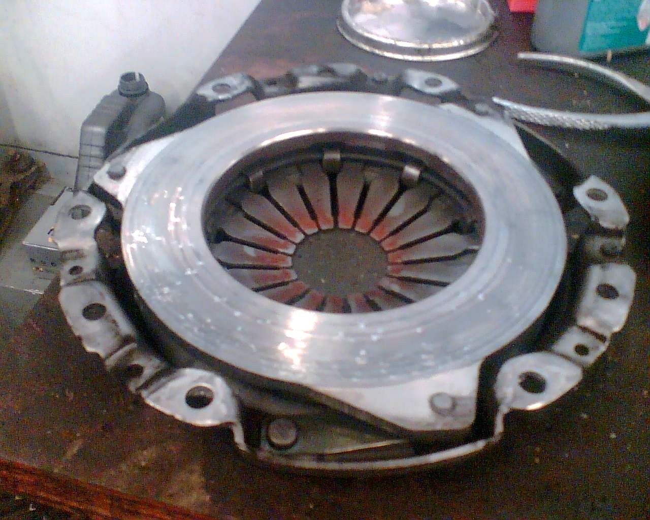

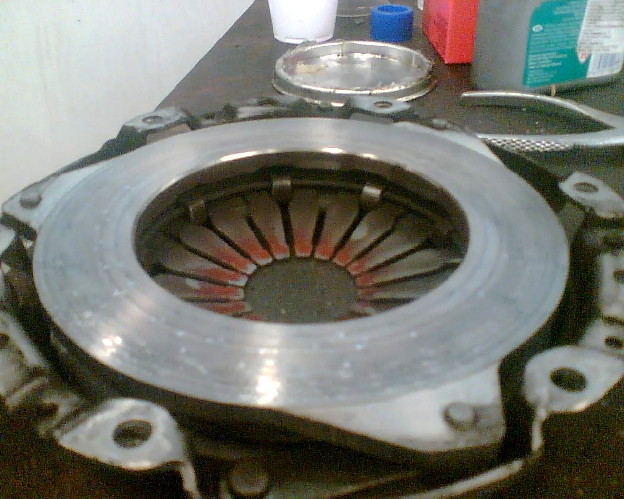

  2. am avut si eu problema cu pedala care zumzaie si apoi topaie Si facea un zgomot ingrozitor. A fost din cauza ca rulmentul de presiune atingea in soare.Era si placa putin ovalizata.Sa rezolvat prin inlocuirea placii si rulmentului.
  3. revin cu rezolvarea. Am fost la service la Stefanesti si dupa parlamentari cu cei de acolo am cazut deacord sa desfacem ambreiajul si daca e din cauza mea sa platesc 4 mil. in caz contrar sa se faca pe garantie. Placa de presiune a avut un defect de fabricatie si din cauza ei sa stricat si rulmentul. Sa rezolvat pe garantie.
