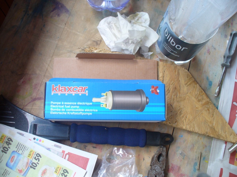

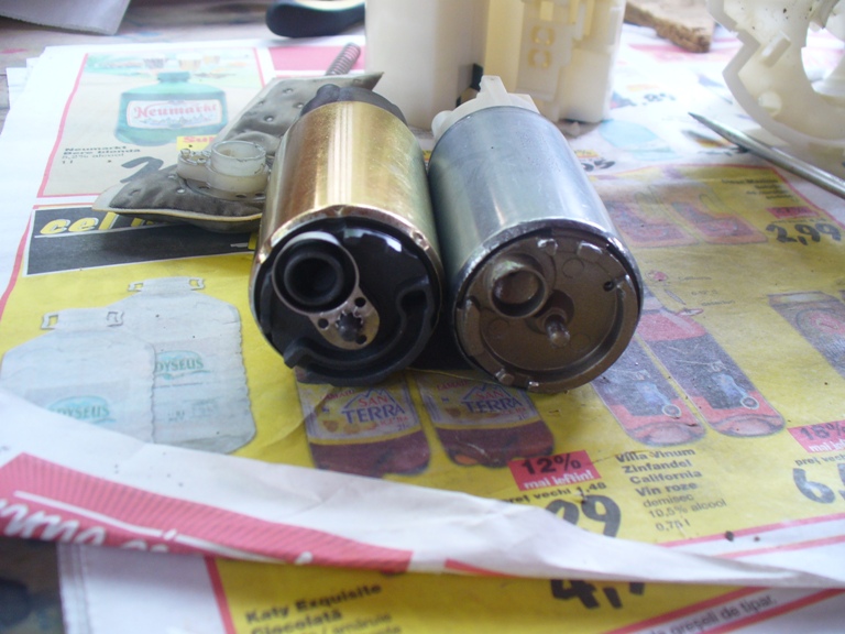

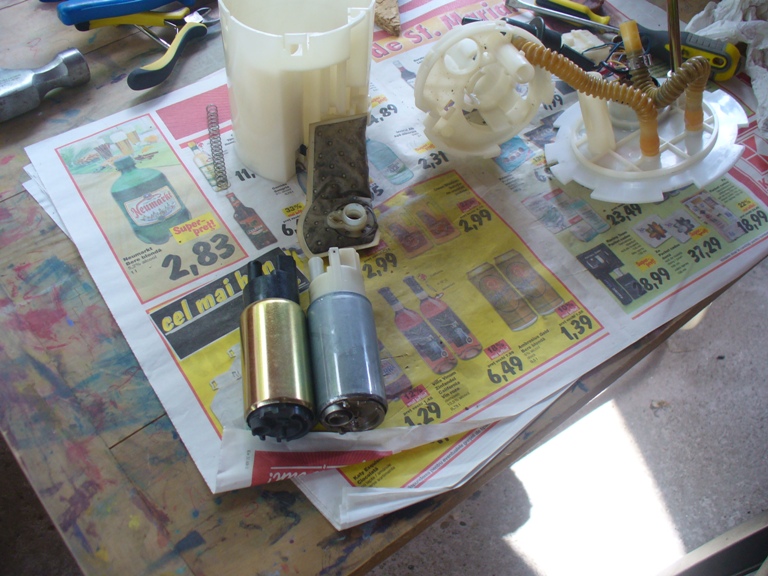

Am rezolvat problema cu o pompa de Supernova. Am scos ansamblul, l-am, demontat si am inlocuit piesa defecta (care este de fapt pompa propriu-zisa) cu o pompa de Dacia Supernova, 109 ron. Merge perfect. -

Dupa nici 6 ani, pompa de benzina a Kalos-ului meu (hatch, 1.4 16v) si-a dat obstescul sfarsit. Aveti idee cat costa? Si unde o gasesc (exclus reprezentante, sunt prea lacomi)? Am intrebat si la reprezentanta, 900 ron cu discount maxim Ma gandesc sa inlocuiesc pompa propriu-zisa cu una de Supernova, o sa ma duc sa compar dimensiunile... -
