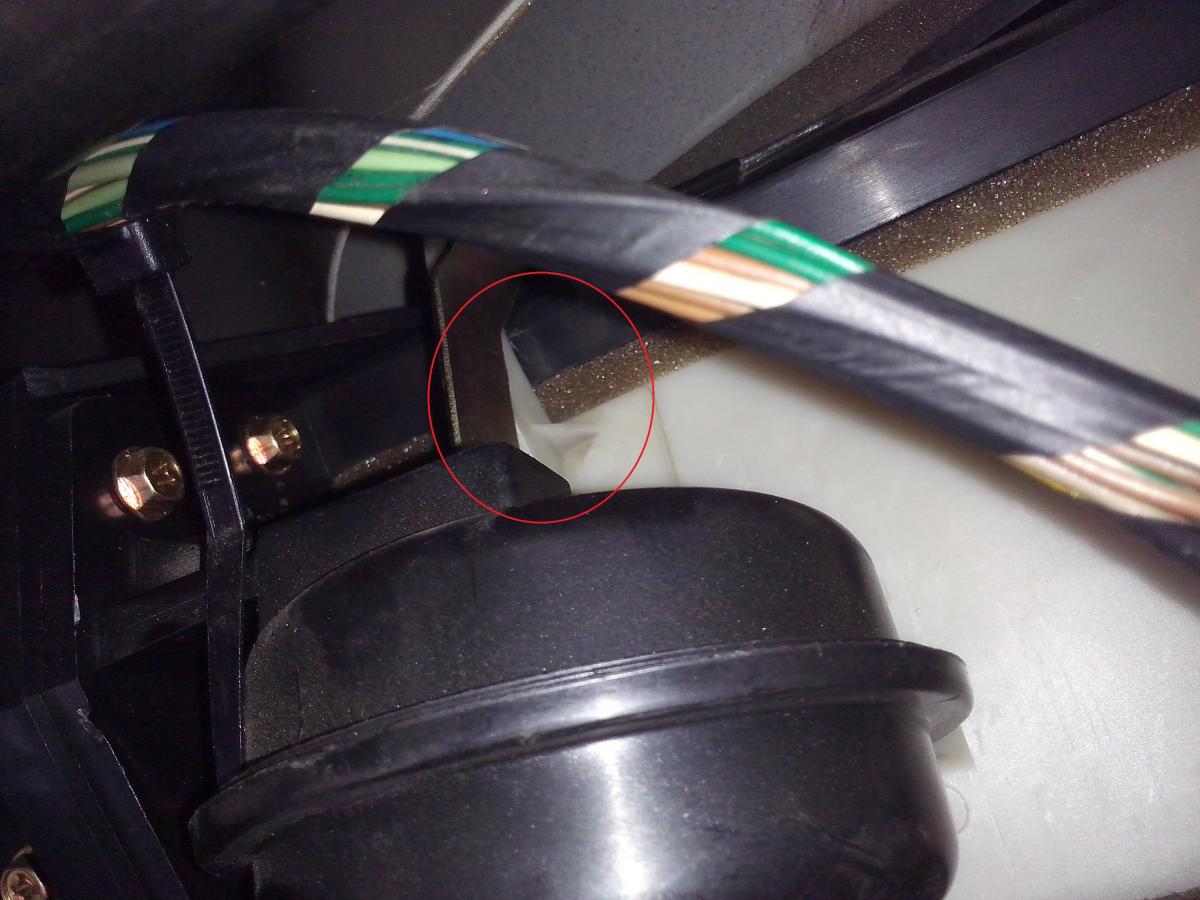

	Am rezolvat problema cu aeroterma. Se rupsese carligul acela de plastic (incercuit cu rosu) care deschidea clapeta de la recirculare si cazuse intre palete. L-am lipit cu picatura si acum e perfect. Treaba e ca am gasit si doi conectori in aer. Unul chiar a facut o scanteie. Are cineva idee de la ce sunt? I-am izolat momentan si i-am lasat acolo.
