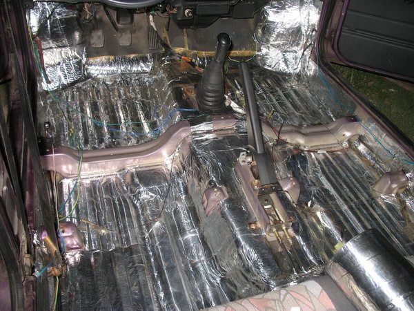

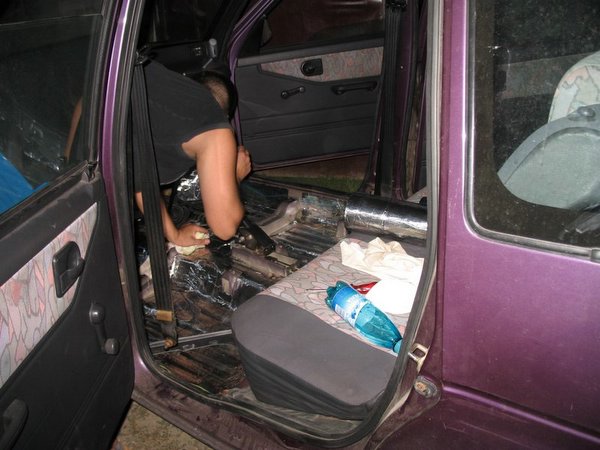

  1. salutare! va prezint tico-ul meu alubanduit ca sa zic asa. operatiunea mi-a luat cam o zi ca era cald si nu m grabeam; am zis sa o iau incet, sa curat si plasticele, mocheta... diferenta se simte mai ales ca acum a plouat, zgomotul nu mai vine de dedesubtul masinii, ci de la usi. cand trec prin balti nu se mai aude aproape nimic iar cand rulez pe asfalt normal e mai silentioasa [ nu doar eu ci si cativa prieteni au zis ca asa e deci nu e doar placebo ] am pus si in portbagaj aluband si am lipit peste burete cauciucat din brico. mai am de facut usile cu alta rola de aluband [ asta dupa ce bun difuzoare si geamuri electrice pe fatza ] si poate burete cauciucat de 3mm pe plafon ca arata bine preturi > aluband 30 cmx10 m > 110 ron > reprezentanta denBraven chititla > burete cauciucat [izolare fonica + termica ] grosime 10mm > 21 ron m2 >brico p.s. nu sunt pozele prea reusite ca am terminat pe seara si nu era lumina. a doua zi nu am stat sa mai fac iar poze, am pus mocheta si gata . spor

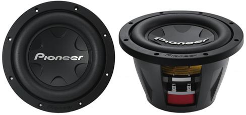

  2. @ tico_rs : merci de raspuns.. pentru incinta sealed eu aveam in minte ceva de genul celui de mai jos. nu super putere, indeajuns sa se auda bine. un woofer simplu cu o statie mica... specificatii : Frequency response 18 - 700 Hz Sensitivity (1W/1m) 89 dB Qts 0.32 Recommended sealed enclosure (Litres) 24.1 - 49.5 Lowest resonance frequency (FS) 26.2 Maximum Power 3.000 Watt Nominal input power 1.000 Watt Vas 37.46 Woofer size (cm) 30 cm Dual 4-ohm voice coils: 2 or 8 ohm Yes pareri ? [ nu dispun de super buget, doar vreau putin bas in masina, nu particip la DB drag > momentan am un HU vechi, un Kenwood 50+50W care nu are iesire de woofer . nu cred ca il schimb pt ca am mp3player portabil ]

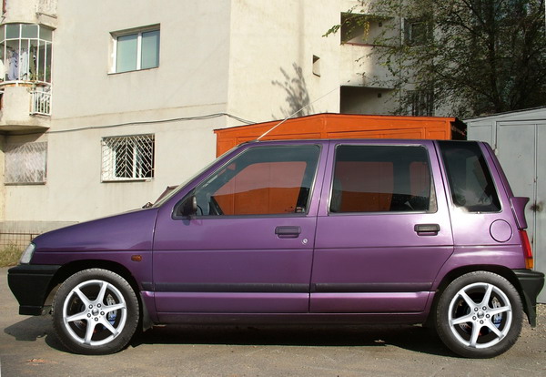

  7. sper ca se poate si un tuning virtual. asa as vrea sa imi fac eu tico si la primavara o sa pun rotile alea pe el [ mai putin etrier pe spate ) poate niste suspensii reglabile si un volan.. enjoy. o sa mai urmeze cateva
