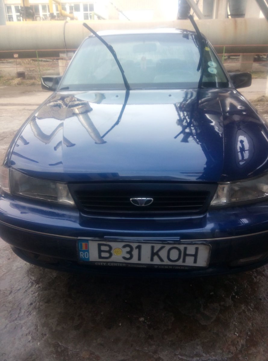

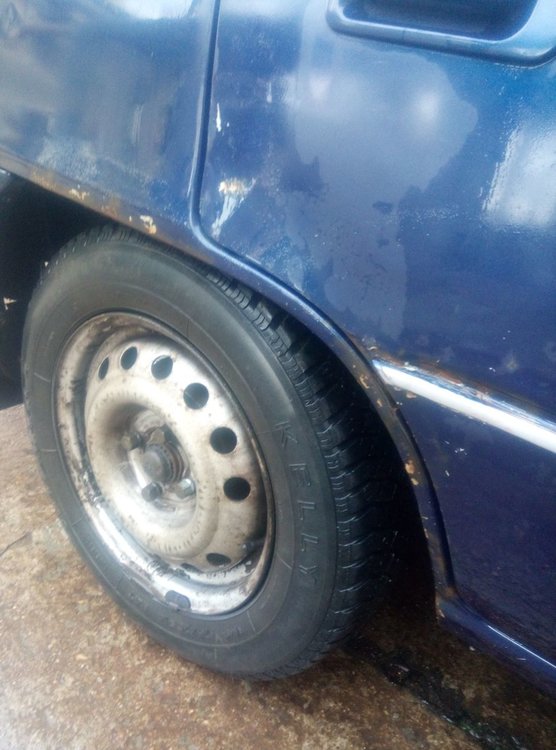

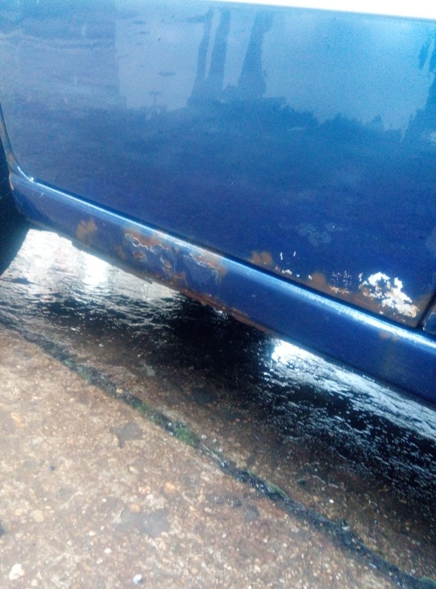

  4. Asa cum scrie si in titlu : Vand Cielo Executive 2002 1.5 16v . motorul are 112000 km ,merge impecabil. Fara AC,geamuri si oglinzi el.,. Are itp valabil dar nu se mai poate face asigurarea deci o vand pentru piese; prefer sa o vand intreaga. Dpdv tehnic merge f bine,s a circulat cu ea zilnic. Estetic dupa cum se vede in poze...rugina praguri ,pasaje aripi,ceva "inflorituri" pe la usi... pret : 1500 lei din pacate nu ma lasa sa incarc decat 3 poze

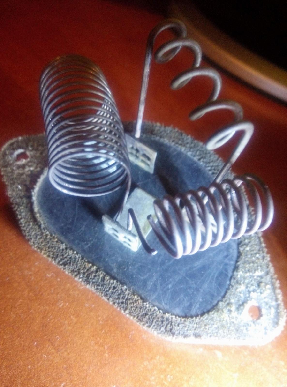

  11. ..revin cu info ! deci nu mergea pe tr 1,2 si 3...,rezistenta era arsa doar pt tr a 2a. am cumparat noua de la radacini (cel de langa hotel ibis,gara de nord,pt cei din bucuresti- 10 lei a costat ) acum e doar o mica imbunatatire fata de inceput cand nu mai mergea deloc,in sensul in care acum merge dar tot se mai intrerupe,chiar s a ars o siguranta(cea pt tr a4a) care era de 25A caci nu am avut sa pun de 30A ca la carte,acum am de 30A. stau si ma gandesc la vreun contact imperfect sau ceva pe la panoul de comanda. am uitat sa mentionez ca facea figurile astea cu mersul intermitent de ceva vreme si intre timp am schimbat 2 contacte de pornire (doar partea electrica). prima data mi a ramas contactul pus si am ars electromotorul,..al 2 lea contact (nou) mi a picat la maxim o luna (nu se mai aprindea nimic in bord dar cupla starterul) iar acum am unul de la dezmembrari. sa fie vreo legatura si cu asta? m am uitat si eu pe schema ( nu sunt electrician ) dar nu vad vreo legatura vis a vis de simptomele ventilatiei... mai astept si eu cate o parere de la voi ms mult de ajutor pana acum !
  12. sunt prea mari,trebuie sa le fac mai mici. zi mi te rog cum e cu rezistenta? nu merge nimic daca e una intrerupta? gata.asta e rezistenta
  13. mda...am demontat rezistenta si vad ca una e intrerupta. in acest caz nu mai merge pe nici una din cele 3 trepte? Cum incarc poze ca am vrut sa pun 2,3 poze cu rezistenta sa vedeti... Multumesc mult !
